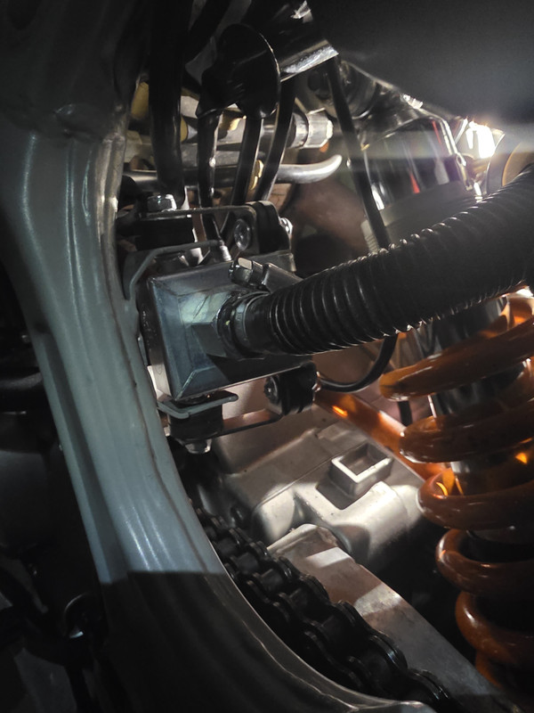

J'ai pas eu le temps d'écrire avant mais la pompe est ENFIN montée.
Ca n'a pas été évident mais c'est enfin réalisé.Je ferai un petit récap sur le montage plus tard.
Je suis assez content car c'est plutôt propre, j'aurai aimé qu'elle soit un peu plus au centre mais avec la gravité j'ai du mal à la mettre plus au "centre" du cadre.
Du coup la pompe est proche de la vis du bas, j'ai rajouté un peu de mousse pour l'instant pour pas abîmer sur les premiers kilomètres.
Qu'en pensez-vous ?
Elle fait encore du bruit en revanche, même après avoir été branchée 24h et avoir tourné avant hier 5 min et hier à nouveau 5 minutes.
@Dudu.13 :
C'est possible qu'elle est encore de l'air dedans du coup.
Après cela devrait se purger seul non ?
Comme j'avais pas forcément de caoutchouc autre que ce que j'ai là j'avais modifié un peu le schéma des pattes que tu m'avais envoyé.
Merci encore pour avoir pris le temps, je m'en suis largement inspiré §aime
Quand tu dis que tu as écouté facon séthoscope c'est que tu as mis un tournevis contre par exemple ?
Ok peut etre que c'est le temps que ca se rode aussi.
Dans tous les cas je l'ai installé à plat comme cela se fait, je me suis pas trompé dans le branchement, enfin je ne vois pas ce que j'aurai pu mal faire.
Au bout de 5 min elle était aussi chaude (pas brulante mais chaude sur l’arrière) pareil je pense que c'est normal.
150k km c'est incroyable !
J'espère qu'elle tiendra pareil §masqued

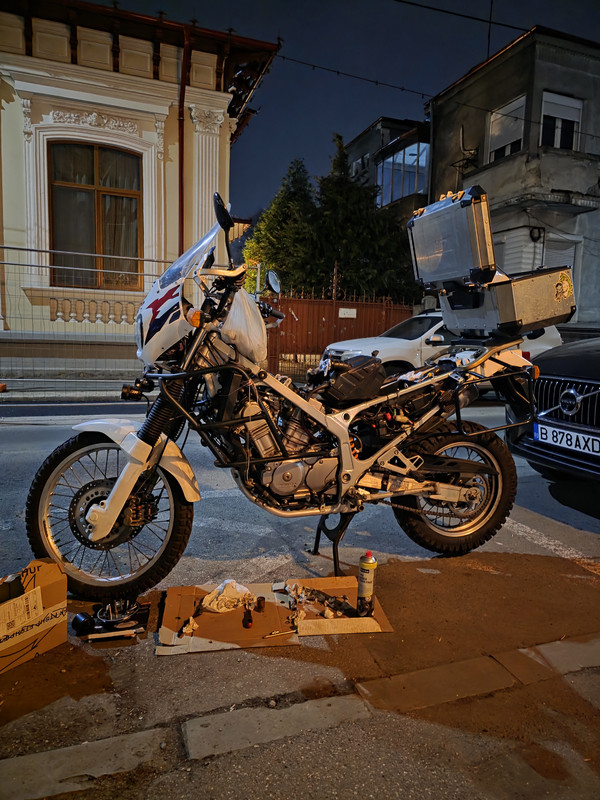

Sinon @Jimmy73sa je confirme ce que disait @Dudu.13 ; je vie dans un 30 m2 plus ou moins en coloc et j'ai que le trottoir en guise d'atelier :lol:
J'ai déjà pas mal investi dans de l'outillage et j'essaye tant bien que mal de le ranger mais clairement la soudure impossible pour moi.
Je remets une petite photo, je ne me souviens plus si je l'avais postée mais c'était mon atelier pour le jeu aux soupapes etc.
Même les tziganes me regarde bizarrement, et y a pas de blague §mdr

#271 Message par Dudu.13 » 22 mai 2025, 21:52
pour le montage de la pompe , bien ! §super2
si c'est des vrais silents blocs ?
par contre si c'est des caoutchoucs percés par des boulons traversants ?
tu te seras fait c-ier pour rien ,
car les vibrations passeront alors par ces boulons §nul
et en plus il serait impossible de les bloquer
désolé :(
TiboRo
Messages : 156
Localisation : Romania
Âge : 31
Re: RD07A - C'est pas cense etre fiable ? Deficit de confiance
#272 Message par TiboRo » 22 mai 2025, 22:32
@Jimmy73sa :
Je suis assez d'accord qu'avec de la motivation et du temps on peut faire pas mal de choses !
Et bravo de l'avoir tenté et réussi 8-)
De mon côté j'ai juste pas le matos ... un jour peut être ahaha.
@Dudu.13 :
Merci Dudu §aime
Euh ... j'ai tendance à dire que c'est du silent bloc mais y a pas de metal dedans.
C'est vraiment un caoutchouc percé comme tu dis.
Comme ceux utilisés pour le sabot mais en plus petit.
C'est du Tourmax ; que j'avais acheté pour l'Africa et que j'ai ré utilisé pour ça en fait.
La référence c'est : 751.04.52
Et niveau photo ca donne ca :

#274 Message par Dudu.13 » 22 mai 2025, 22:48
TiboRo a écrit : 22 mai 2025, 22:32
@Dudu.13 :
Merci Dudu §aime
Messages : 4362
A été remercié : 27 fois
#275 Message par Le Prof » 22 mai 2025, 23:59
Excellent cette photo ! J'imagine les voisins ! Un fou ! Bravo. Vraiment
