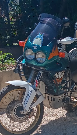

#9 Message par Niju » 08 sept. 2026, 07:47
J'ai celle là depuis quelques années alors qu'avant j'ai essayé plusieurs modèles/déflecteurs sans être vraiment satisfait : https://ruggedroads.co.uk/home/parts/pa ... 7-1993-95/
Ca donne ça sur la même que toi :D
Screenshot 2026-09-08 074659.png (395.92 Kio) Vu 2187 fois
Et petite précision, les bulles RD04/RD07 (pas RD07A) sont compatibles, j'ai trouvé la mienne d'occasion pour 20€ §masqued
Modifié en dernier par Niju le 08 sept. 2026, 10:36, modifié 1 fois.
