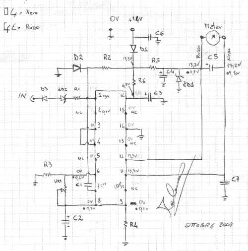

voila, j'avais un probleme de compte tours il ne voulais pas depasser les 1500 tours.(le pb exister deja quand j"ai acheter l'at rd07 de 94 )changement de regul par l"ancien propriot )
donc au d'un peu plus d1 ans ras le casque de ce compte tour qui comptait rien j'ai ouvert la bete sur les conseil d'un site italien (http://www.qsl.net/iz7ath/web/home_eng.htm).page compte tours.(http://www.qsl.net/iz7ath/web/home_ita.htm)
j'ai tester la valeur de la resistance R5(valeur nominale 39 ohms et la horreur :shock: la valeur est passer a 980 ohms sous l'effet de la sur tension du au pb de regul )j'ai commencer par tester R5 parce que le gars du site italien (site si dessus) conseil de tester en premier R5 entourer en rouge sur la photo

schéma compte tours :
schema compte tours
schema compte tours

toutes les photos ont ete prise sur le site italien.
bon j'ai changer la resistance R5 valeur 39ohms (prix 0.11€)une misère §siffle je remonte le tout et la miracle §youhou le compte tours fonctionne a merveille.

#5 Message par Courbine33 » 16 oct. 2015, 21:38
a voir .il faut que tu prenne la mesure de la resistance qui est entourée sur la photo.
c'est la resistance R5 qui doit avoir une valeur de environ 39 ohms. + ou - 10 %
pour prendre la valeur il faut dessouder au moins une pate de la resistance.
