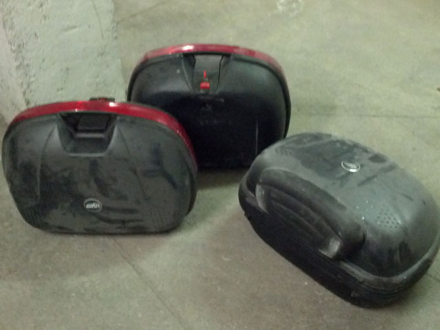

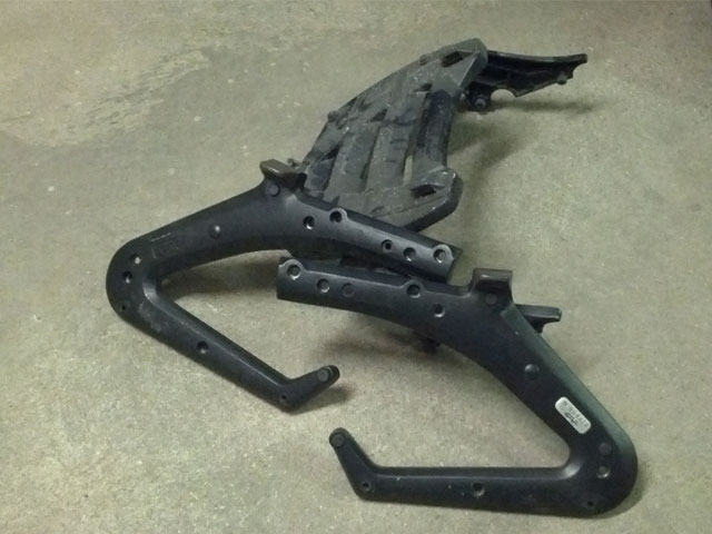

Je viens d'acheter des valises latérales et le top case qui va avec, les voici :
Et donc j'ai eu le système de fixation qui va avec :
Me voilà donc avec des supports Wingrack ainsi que les valises qui vont avec. Mais je n'ai pas le kit de fixation qui d'adapte sur la bête, j'ai appelé les deux Honda de Montpellier, mais ils n'ont pas su me réponde... Savez vous quelle est le kit pour une AfricaTwin de 93 ?

Merci pour les conseils, me manque plus qu'a trouver la référence du kit de montage
Re: AfricaTwin modifications et amélioration - Besoin de conseils
Posté : 22 juin 2015, 14:56
par Dode38
Voilà déjà la référence du kit de montage: Givi Y148
Et la notice de montage http://home.scarlet.be/~ar152771/PDF/Givi-Y148.pdf
Posté : 22 juin 2015, 15:43
par Endeo
Mais il est parfait ce Dode38 ! :)
Bon il ne me reste donc plus qu'a trouvé le kit de montage Givi Y148. J'espère qu'il le font encore !
Merci beaucoup pour le coup de main !

Par contre je ne suis toujours pas arrivé à trouver le Givi Y148. J'ai envoyé un mail chez Givi, pas encore eu de réponse...
Edit : A réponse de Givi, ils ne le font plus... :/

Endeo a écrit :Par contre je ne suis toujours pas arrivé à trouver le Givi Y148. J'ai envoyé un mail chez Givi, pas encore eu de réponse...
Trouvé ici
http://www.ebay.co.uk/itm/Wing-Rack-Fit ... 1717616711
ou là mais pas sure
http://www.motiun.es/fr/9246-kit-adapta ... 0----.html

Posté : 23 juin 2015, 19:19
par Dode38
Oui, le 2ème lien est OK ;) et nettement moins cher :shock:
