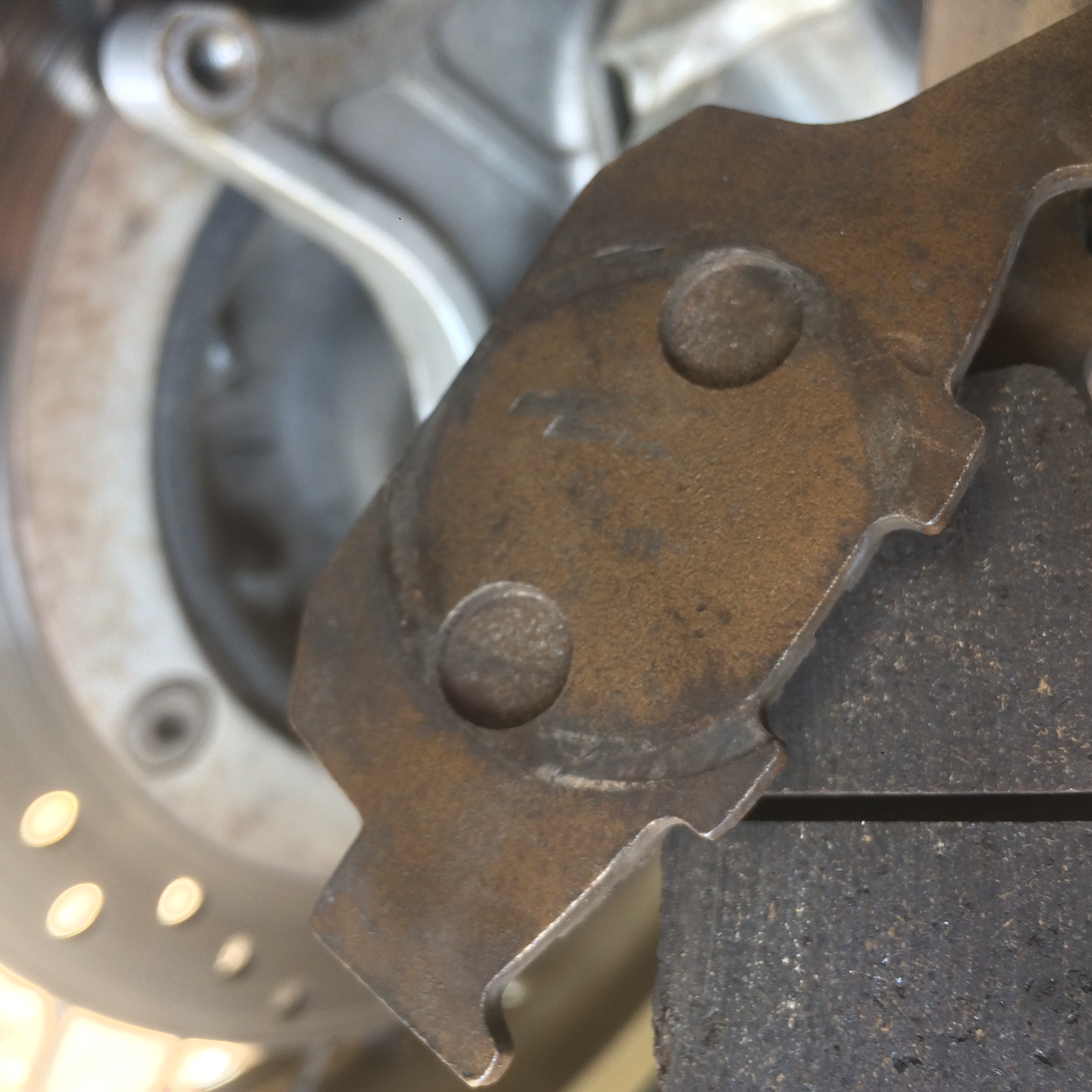

Re: disque arriere qui chauffe
Posté : 30 sept. 2015, 08:46
par Bebert
Titi a écrit :La cause ? L'emboutissage du support de garniture qui marque et accroche sur le ressort, donc plaquette en travers !
Moins marqué à gauche mais un peu quand même :
On ébavure tout ça et ça devrait aller...
désolé de venir polluer...
je ressort les dossiers.
l'idée en mettant des plaquettes neuves, c'est de bien ébavurer ?
si les angles sont trop vifs, cela aura tendance à accrocher et nuire au bon fonctionnement du frein ?
Posté : 30 sept. 2015, 15:28
par TiTi
Oui il faut vérifier. Les plaquettes étaient neuves et n'avaient fait que le meeting 2014.

La roue tourne normalement tout à l’air en place sauf que... sa chauffe Marcel :@
Notons que j.ai remplacé les 8 joints des étriers avant il y a 2 jours ... ça freine Mieux et pas de problème de disque chauds même en tapant dedans.
Donc après plusieurs essais et démontage ... toujours aussi chaud... :@
Et la je m’aperçois que le piston n’est pas de PLAN et la plaquette est creusée à différents endroits du contact avec le piston...
Je tourne le piston pour essaye de correspondre avec le creu de la plaquette ...
Je fais un tour et le disque est moins chaud... mais c’est pas encore ça... et la nuit tombe...
DonC :
1- je lime pour rattraper le plan pour le moment
2- je change le piston et les plaquetteS dans le futur
Qui dit mieux, :P

§ouch je fais photos en fin de journée pour avis d'experts

Voilà les images où on aperçoit bien le plan du piston endommagé et l’empreinte Sur la plaquette
J’ai donc limé le piston pour le remettre de niveau...
Test rapide positif .:. A priori !!! §youhou
A suivre...

Bizarre cette usure exagérée de la plaquette sur le piston. Tu es sûr que le ressort anti-vibration est en bon état ?
Je n'ai jamais vu d'usure du piston à ce point ni même de la plaquette.
Et le roulement de roue de ce côté là il est comment ?
Posté : 01 sept. 2020, 22:29
par ArcoManolo
Oui bizarre
J’ai changé le ressort anti vibration aussi aucun jeu dans le roue arrière...
Je pense à des vibrations d’avant le changement des axes et ressort...
Demain je teste sur plus longue distance !
