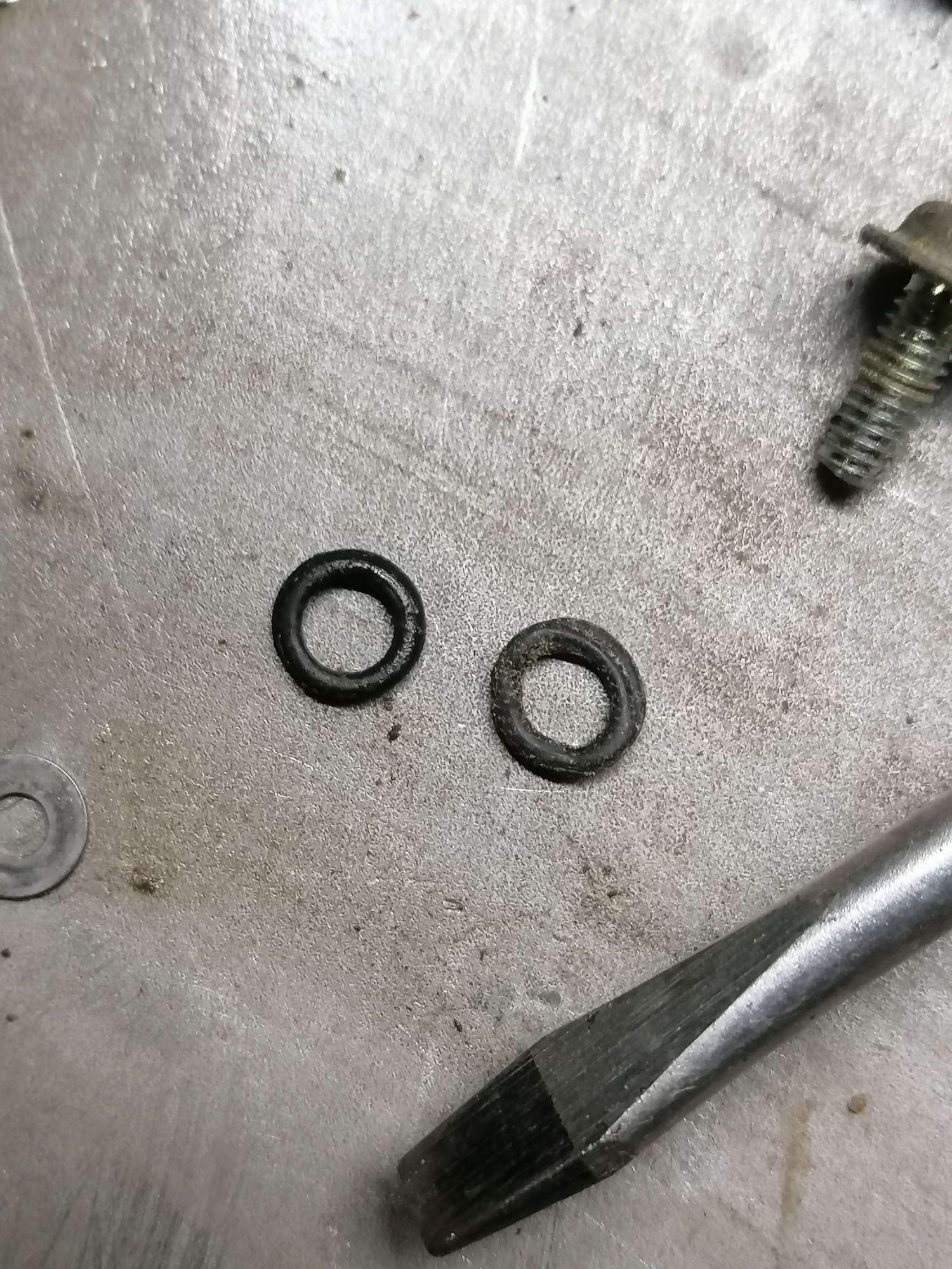

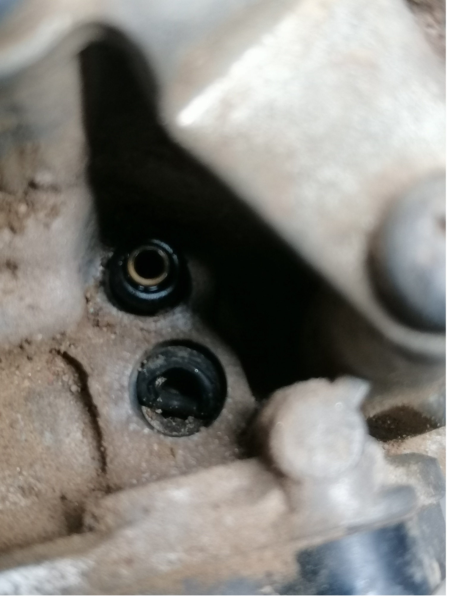

Salut doc @Stefter
J'ai démonté, les cuves étaient propre.
principal 125
ralenti 38
richesse 2T3/4
membranes et aiguille ok,
parcontre j'ai peut être trouvé un petit défault , se dont tu m'avait parlé sur les cotés, un des joint est en mauvais état. mal remonté et les petites durites qui vont a cette pièce sont assez fatiguées aussi
principal 125
ralenti 38
richesse 2T3/4

Re: Moteur RD037
De grande chance que ton problème de reprise vienne de là!
le reste semble pas mal pour ta configuration moteur....
Tu n'as pas de trous additionnel dans les boisseaux ou autres?
Tu as une rondelle sous l'aiguille d'origine!
Mesure l'épaisseur elle doit faire dans les 0,7mm de mémoire si c'est 2mm c'est que ça été bidouillé...

Re: Moteur RD037
boisseau d'origine, rondelle de 0,7mmStefter a écrit : ↑25 mars 2020, 14:18 De grande chance que ton problème de reprise vienne de là!

Re: Moteur RD037
J'ai remonter comme ça pour l'instant. C'est un peu compliqué pour avoir des pièces en se moment

Tu as vu la commande CMSNL de @Dode38 ?François4205 a écrit : ↑25 mars 2020, 18:55 J'ai remonter comme ça pour l'instant. C'est un peu compliqué pour avoir des pièces en se moment
Sinon mesure le joint c'est peut être une taille courante

Re: Moteur RD037
la piece 9 est bonne? t'en as qu'une de defectueuse?
https://www.bike-parts.fr/honda-moto/75 ... _1/1/13381
c'est les joints 1?
c'est les joints 1?

Re: Moteur RD037
Le #1, c'est la pochette de joints complète
Dans son cas, je pense que c'est le #1 dans le cadre #4

Re: Moteur RD037
Pourquoi l'un parle-t-il de la valve de coupure d'air et un autre de la vis de richesse? Ce sont peut-être les mêmes joints?
