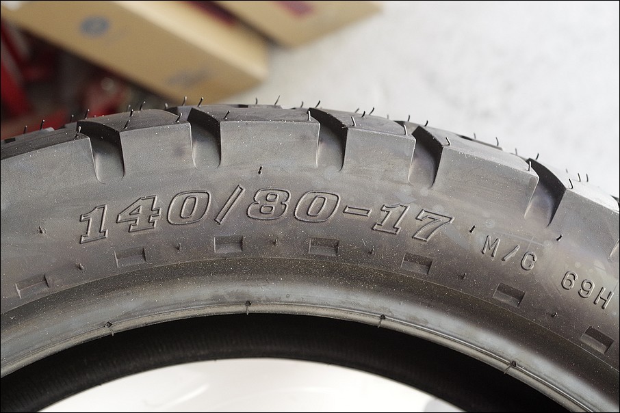

Peut-être pourrais-tu nous donner les dimensions de ta monte avec les indices de charge et de vitesse.
Re: dunlop trailmax sur RD04
#7 Message par TiTi » 23 sept. 2016, 18:54
Africalain a écrit :Peut-être pourrais-tu nous donner les dimensions de ta monte avec les indices de charge et de vitesse.
§+1 !
Si l'AR est en 120 ou moins ça fera petit !

Je les ai en 90/90-R21 et 140/80-R17 sur mon Africa 1998.
Environ 8000km pour l’arrière, l'avant est loin d'être fini, je pense qu'il fera 50% de plus.
C'est pas fait pour les moulards de l'Ain, plutôt pour les pistes à caillasses ou les routes bien pourries avec le goudron qui fiche le camp sous les roues §super
Pour les moulards, prenez un canard, ça passe mieux dans les dombes :lol:
Bonne taille et bons indices pour mes RD07a
Et avec la mention qui va bien, c'est top :D

S'il parle d'en mettre sur RD04, ça doit être:
90/90-R21 54 T
130/80-R17 65T
Messages : 6228
#16 Message par Africalain » 23 sept. 2016, 23:27
pas sûr car c'était destiné à une XLR. Si c'est le cas la monte de pneu est :
Avant 90/90/21 54S ou T
arrière : 130/80/17 5S ou 65H ou S
Donc compatibles avec une RD04
#17 Message par Vieux motard » 23 sept. 2016, 23:33
Si la XL600LM avait toujours ses valves tubeless, c'est le T, le seul Trailmax K760 à être tubeless.
Les S et H sont tube-type :|
