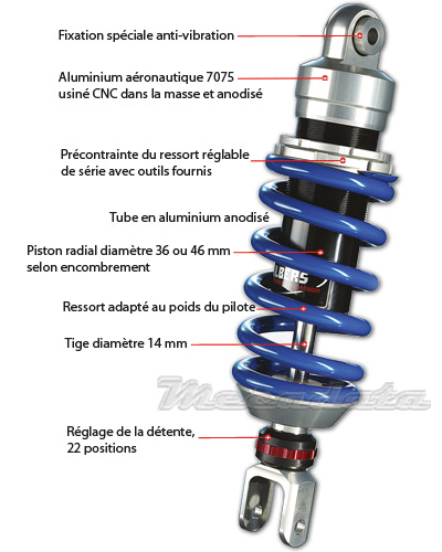

Je profite de ce post pour poser une question aux possesseur du 640 en photo plus haut.
Comment se règle la détente,j'ai cet amorto,et par "prudence" je reste en milieu de plage.
Tourne à gauche ,on ralentit,à droite ,détente plus rapide..? J'ai bon ? :|
Donc pour un usage un peu TT, à combien de "clic" le réglez vous ? §hein

#24 Message par Vieux motard » 11 oct. 2016, 16:29
Fait toi plutôt ton réglage à toi, parce que c'est très personnel un réglage d'amorto. Une crevette d'1m85 ne réglera pas pareil qu'un p'tit gros d'1m70...
Commence déjà par te régler la hauteur de selle comme il te convient à toi avec le ressort et ensuite tu règles l'hydraulique pour avoir une compression suffisamment amortissante et une détente pas trop violente.
Pour la note, elle est très douce, j'ai payé mon WP 4014 fusion sur mesure 3x plus cher il y a quelques années :P
