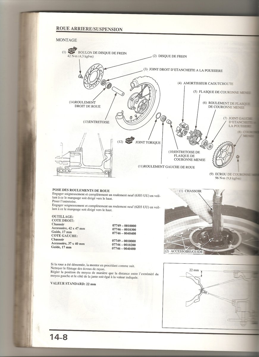

Je vais en profiter pour changer les roulements; j'ai déjà les roulements, mais il me manque les 2 joints cache-poussière (le 3 et le 7) et le joint thorique qui va derrière le roulement gauche (12) si j'arrive à mettre la photo du schéma. Si quelqu'un avait çà à me vendre ?

Pour le #7 c'est chez Honda ! Dia. 47.2 spécifique.

Pour tes joints et autres pièces honda, contacte Dode38.
