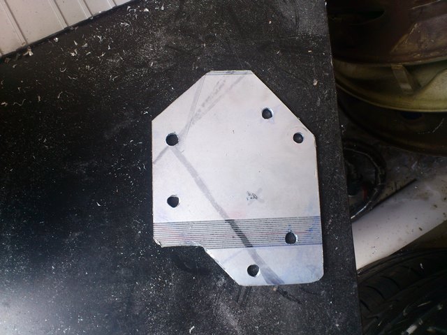

#16 Message par Jul31 » 16 janv. 2014, 11:26
Chatothierry a écrit :
Papoum a écrit :quelqu'un a t-il un tuto pour le montage pour un mosfet sur rd04 N (4 fiches) ou c'est identique rd 07?
Y'a juste la mise en place de ce régul sur la moto qui pose un petit pbm... j'avais fait un tuto sur l'ancien fofo :| je vais voir si j'ai gardé des tofs...
Oui moi j'ai fait un petit support pour fixé le régulateur sur la moto inspiré de celui de chatothierry
Il faut descendre un peu le vase d'expansion et le fixé sur le nouveau support
2013-08-09 11.50.28.jpg (71.8 Kio) Vu 6614 fois
2013-08-09 14.18.28.jpg (61.54 Kio) Vu 6614 fois
2013-08-10 08.39.51.jpg (57.56 Kio) Vu 6614 fois
C'est en forgeant qu'on devient forgeron
