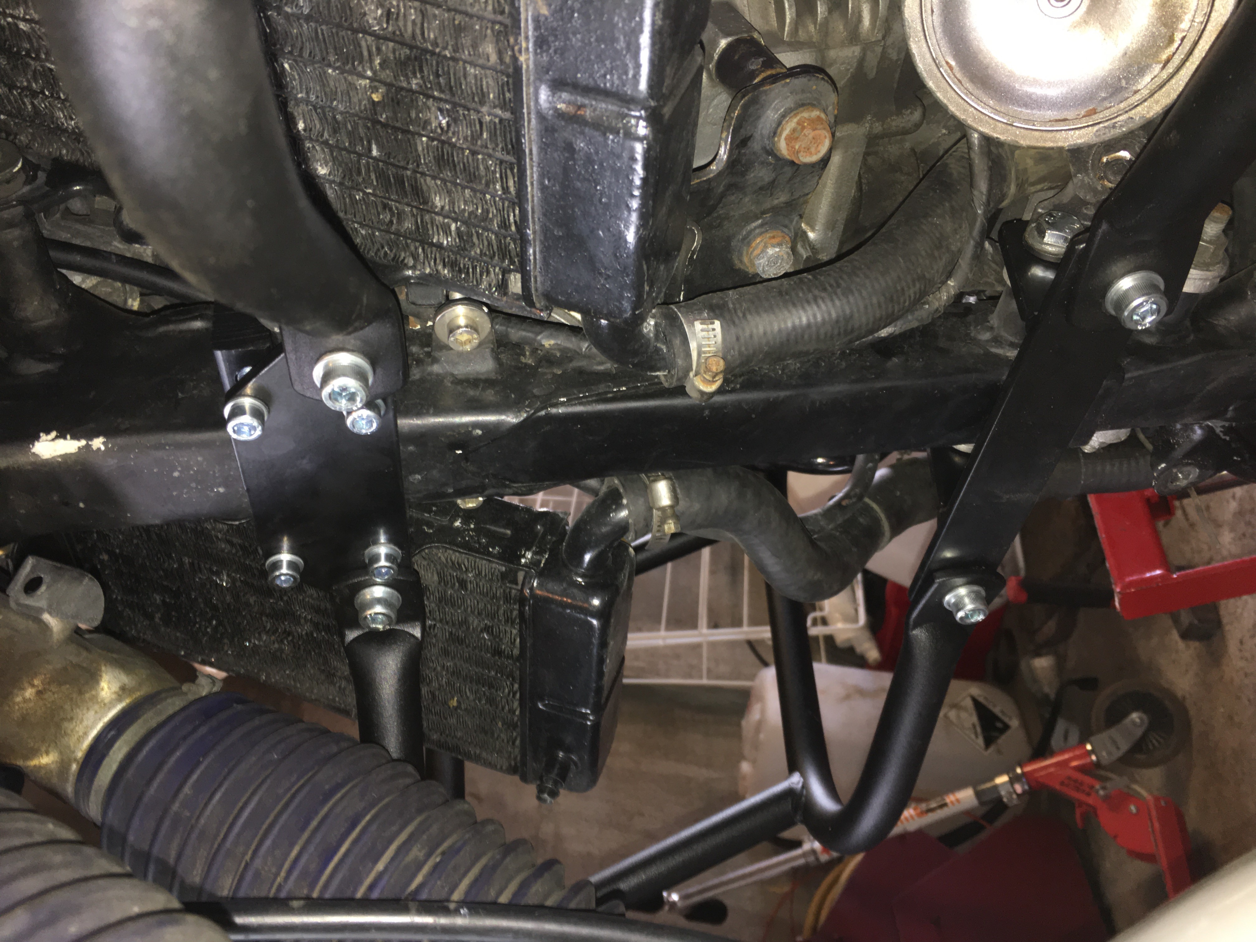

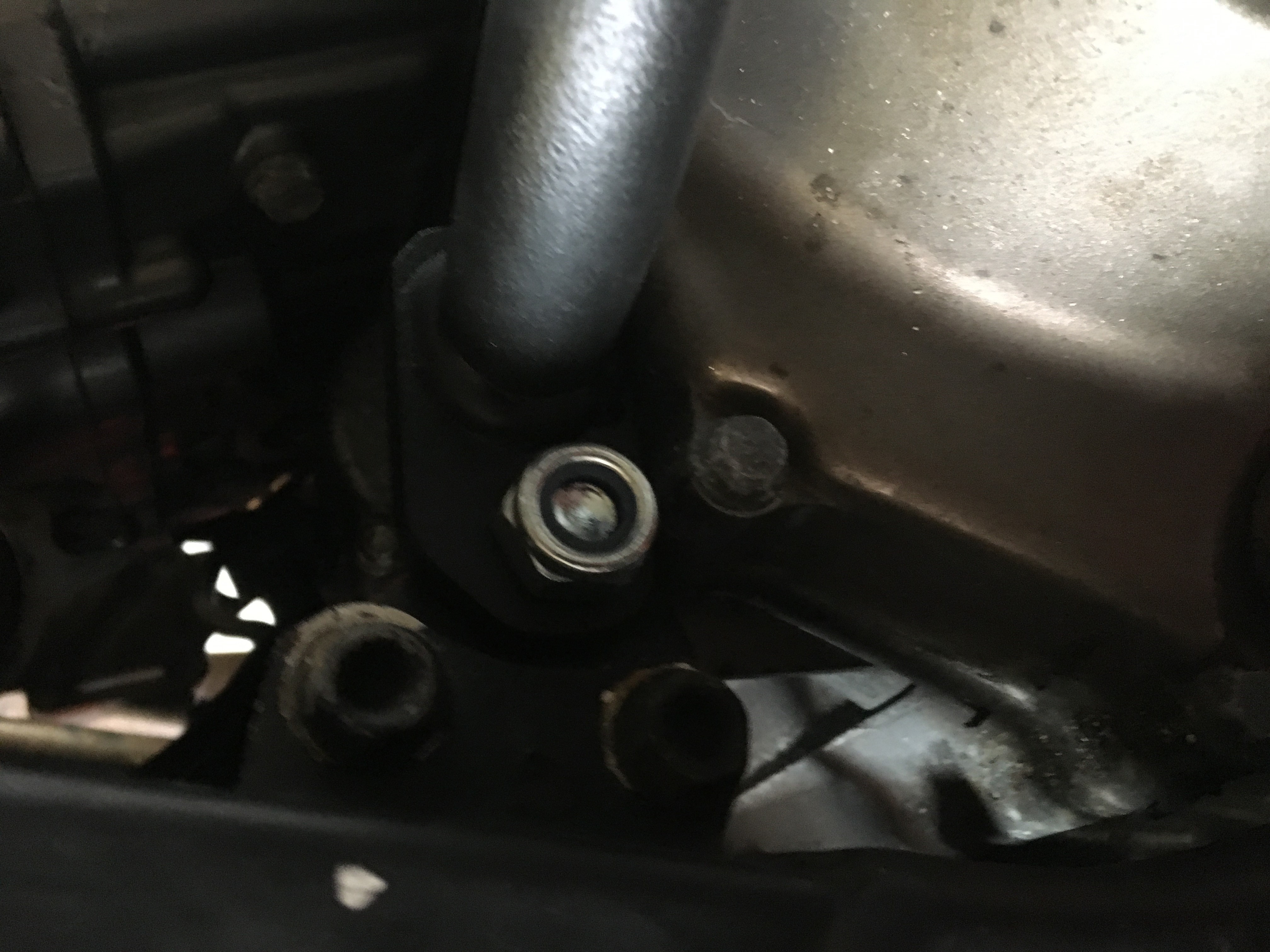

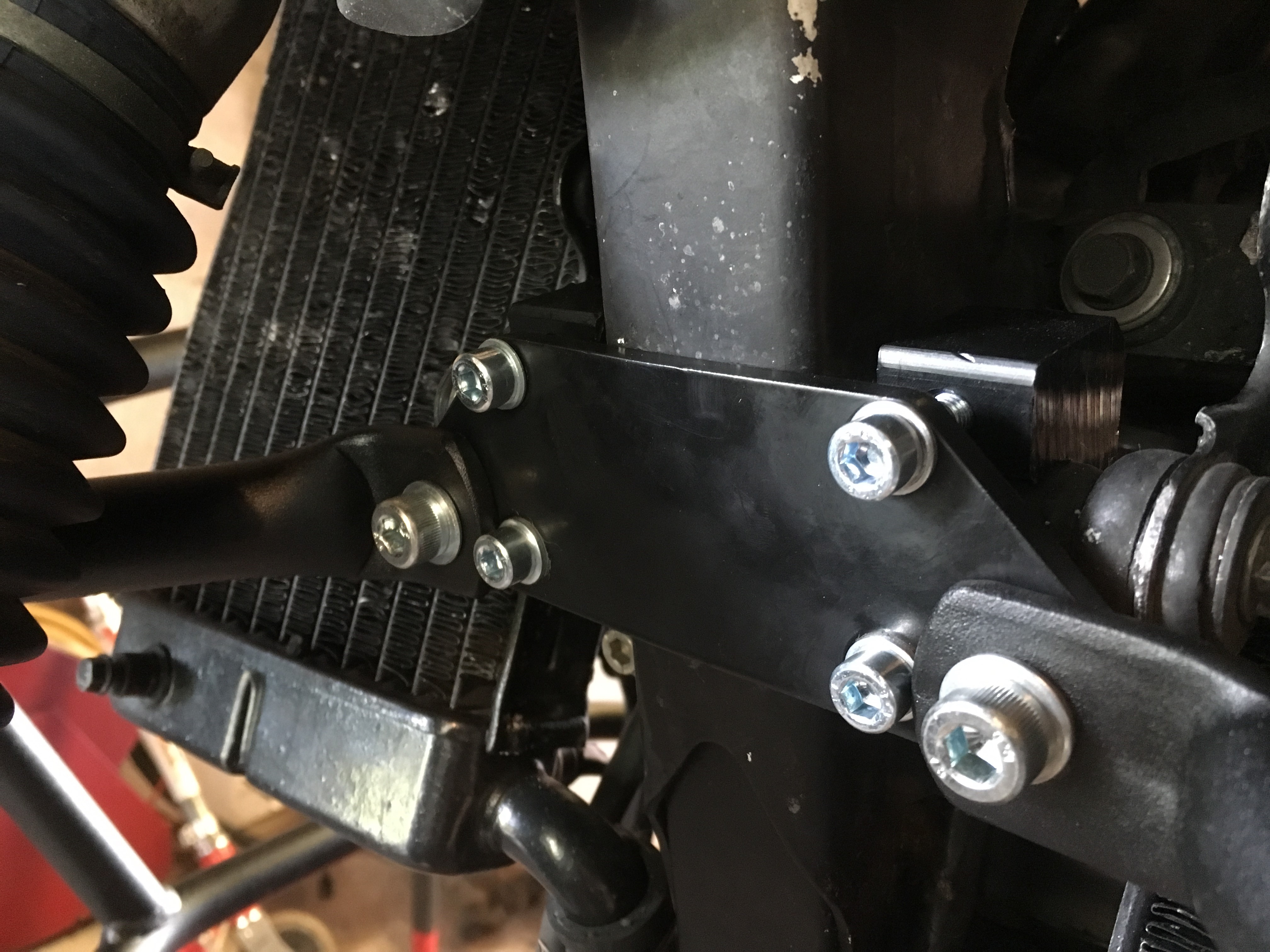

D'abord fixation arrière avec la grande tige filetée fournie. Cela permet de pouvoir poser les PC en devinant le sens de montage des plaques de fixation avant.

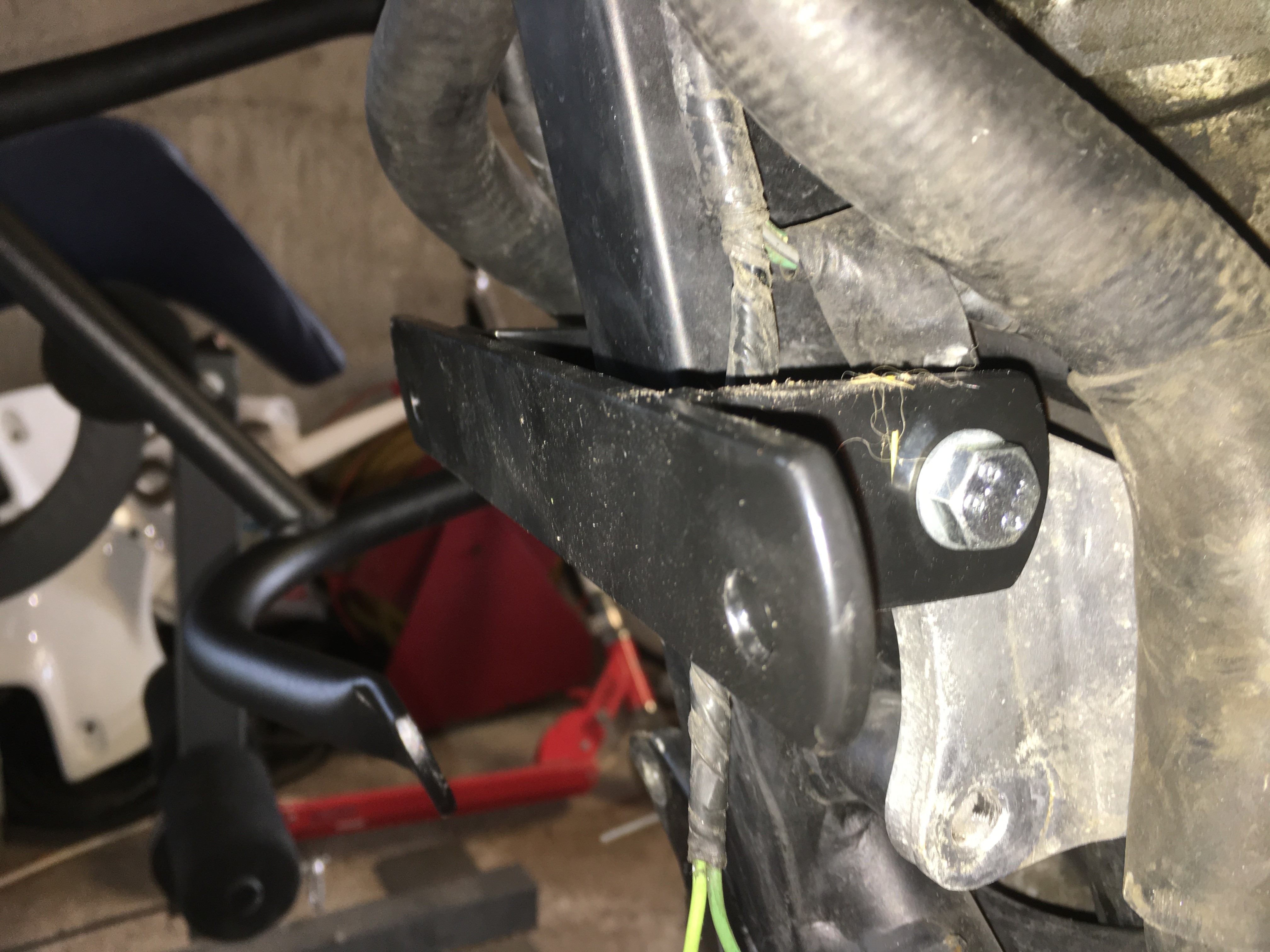

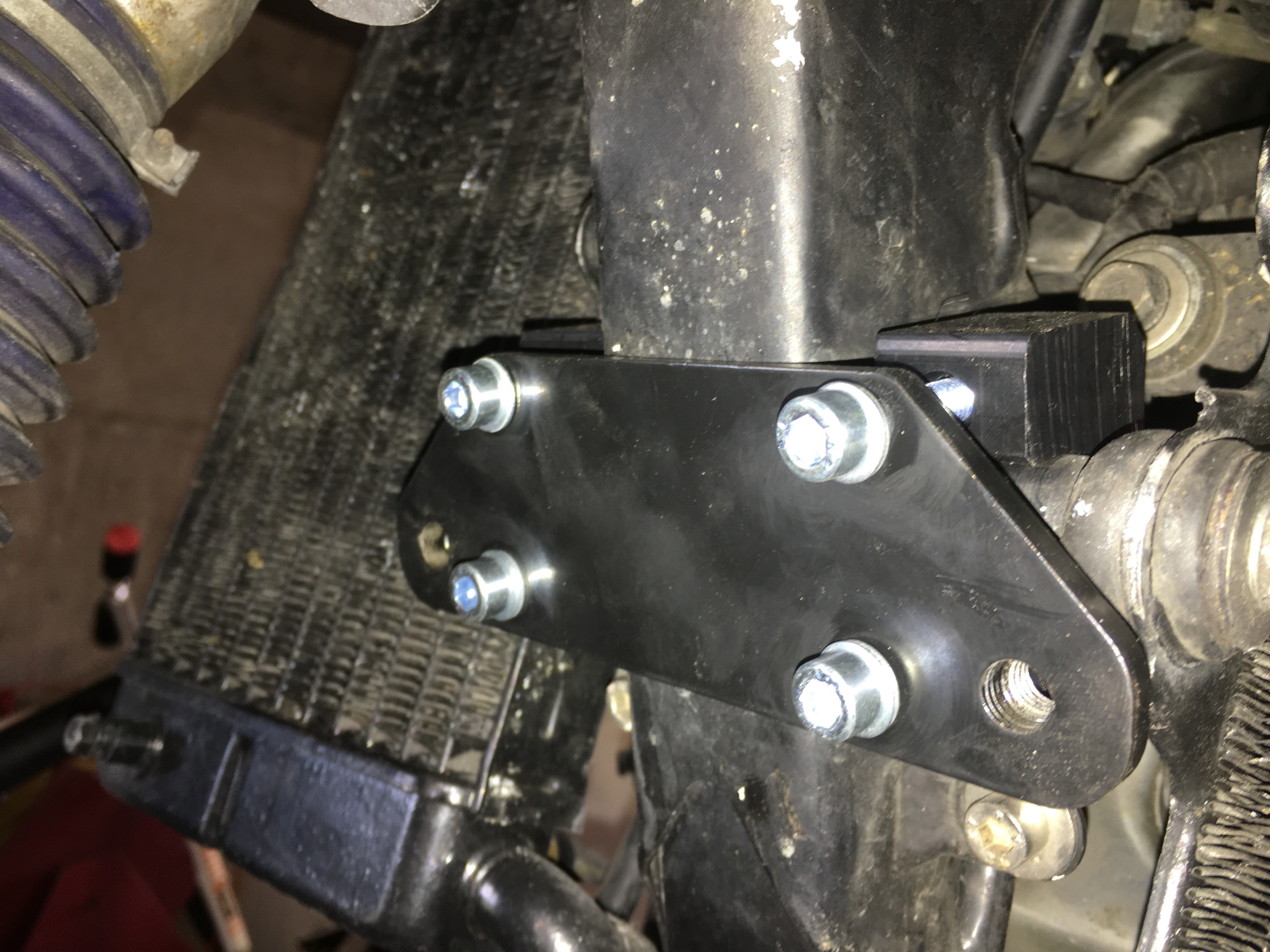

Pose de la fixation avant supérieure sur les tiges des supports radiateurs. Partie large vers le bas.

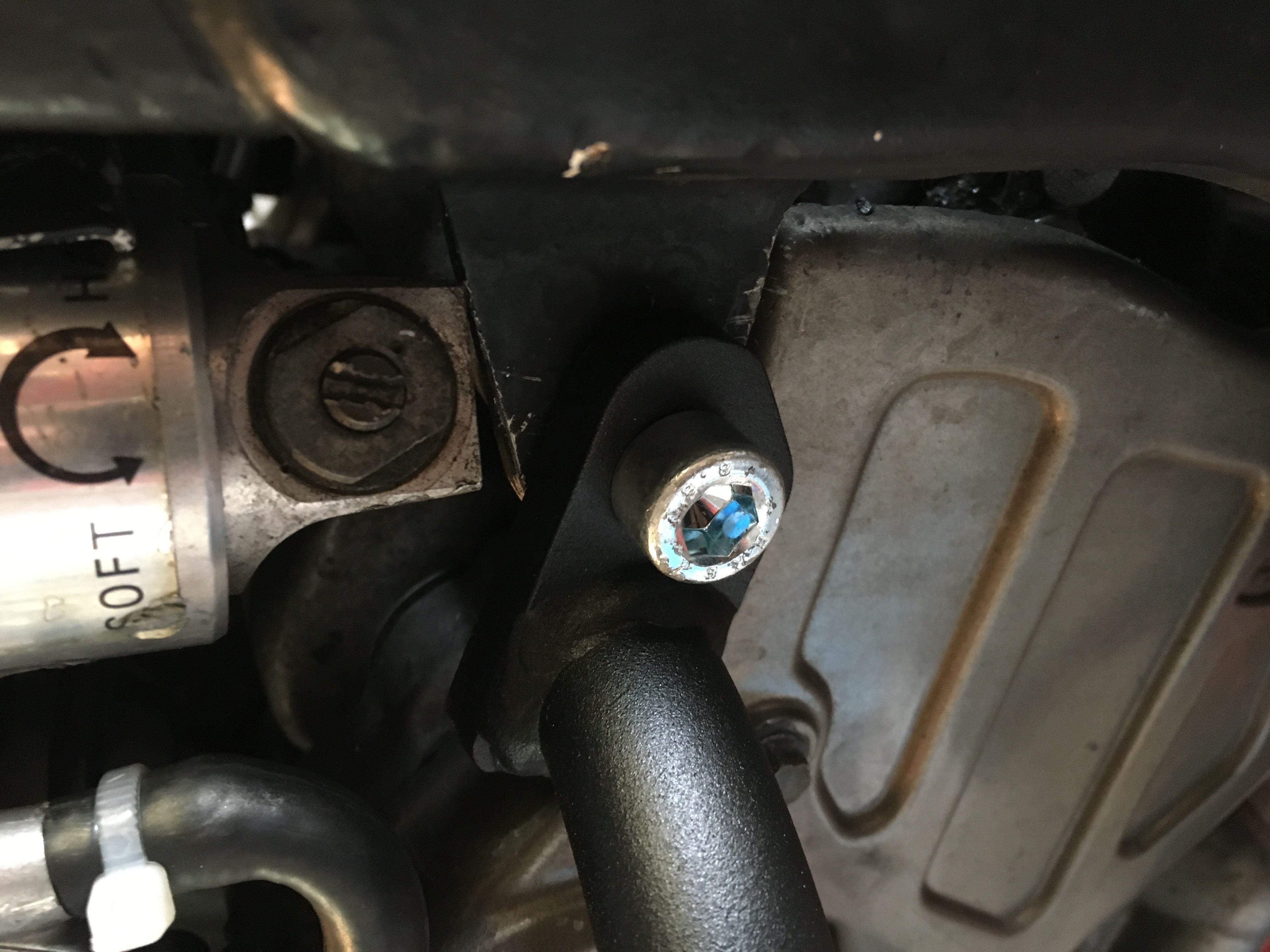

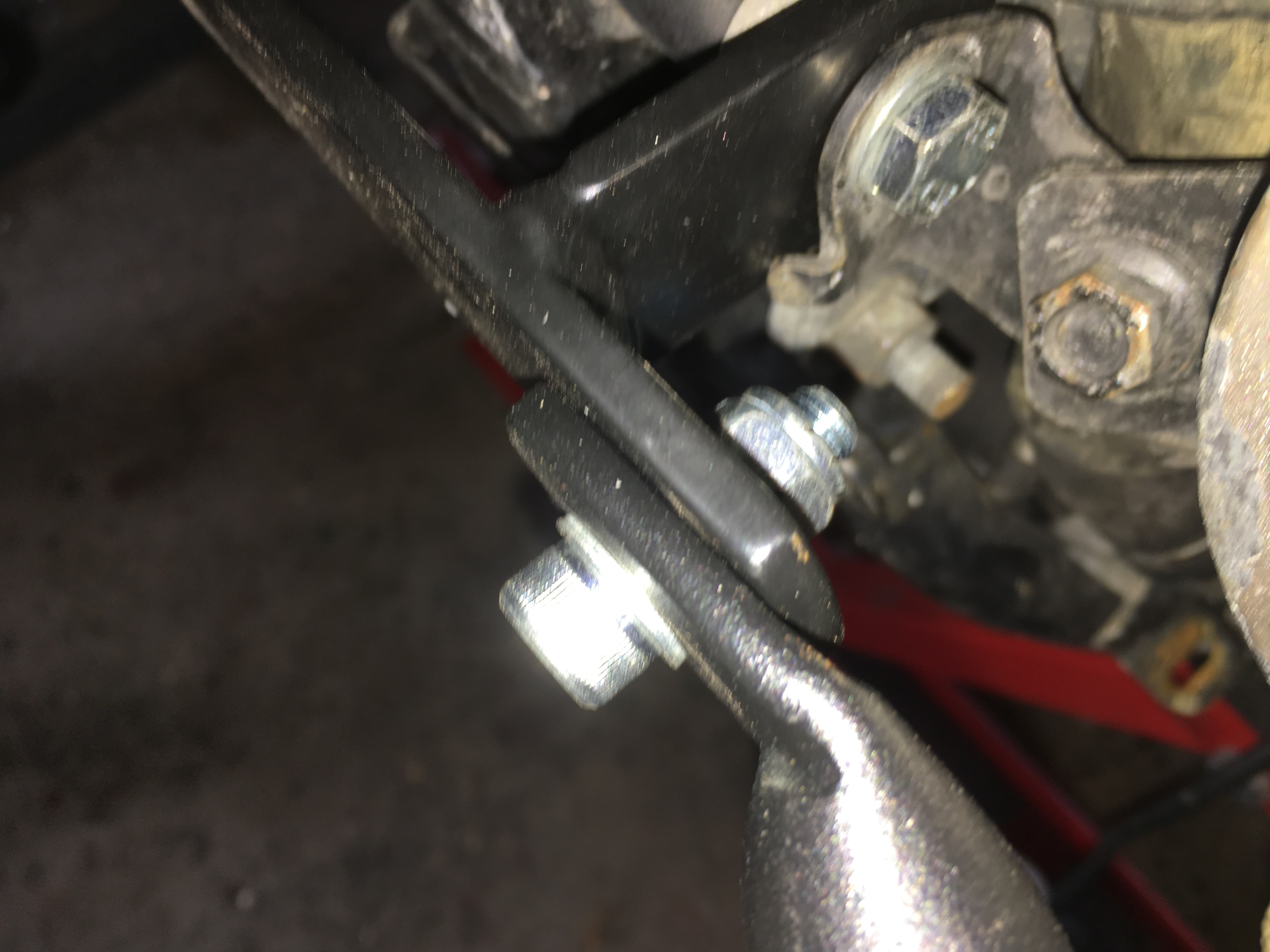

Fixation avant inferieure sur le support moteur avec la tige filetée plus petite fournie dans le trou du dessus.
C'est là qu'il faut éviter de coincer les fils du klaxon à moins de vouloir tout redémonter car on ne s'en est pas rendu compte jusqu'aux serrages finaux !!!

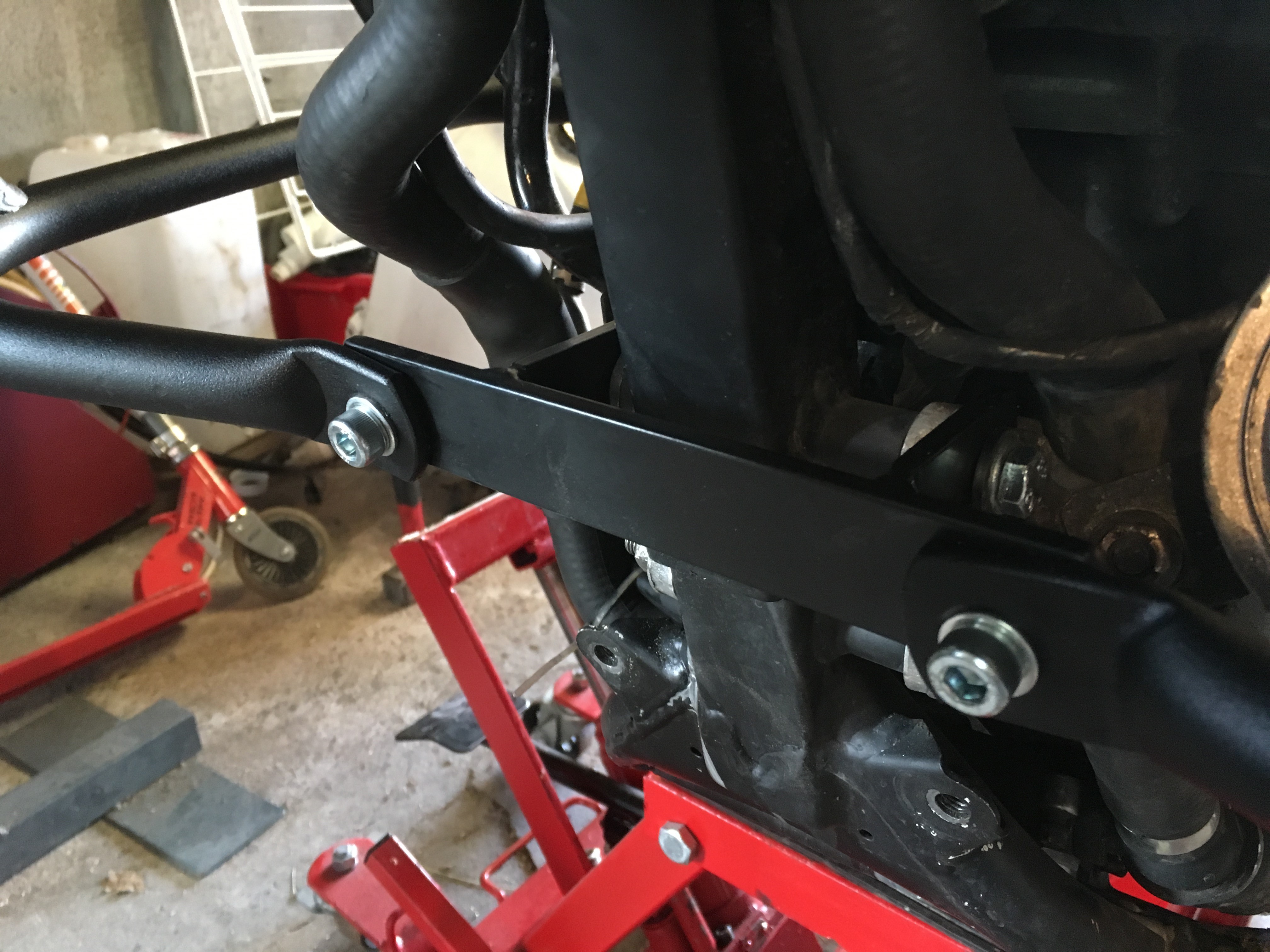

Fixation supérieure avec les boulons BTR qui se vissent dans des écrous prisonnier de la plaque.
Fixation inférieure avec boulons + écrous.

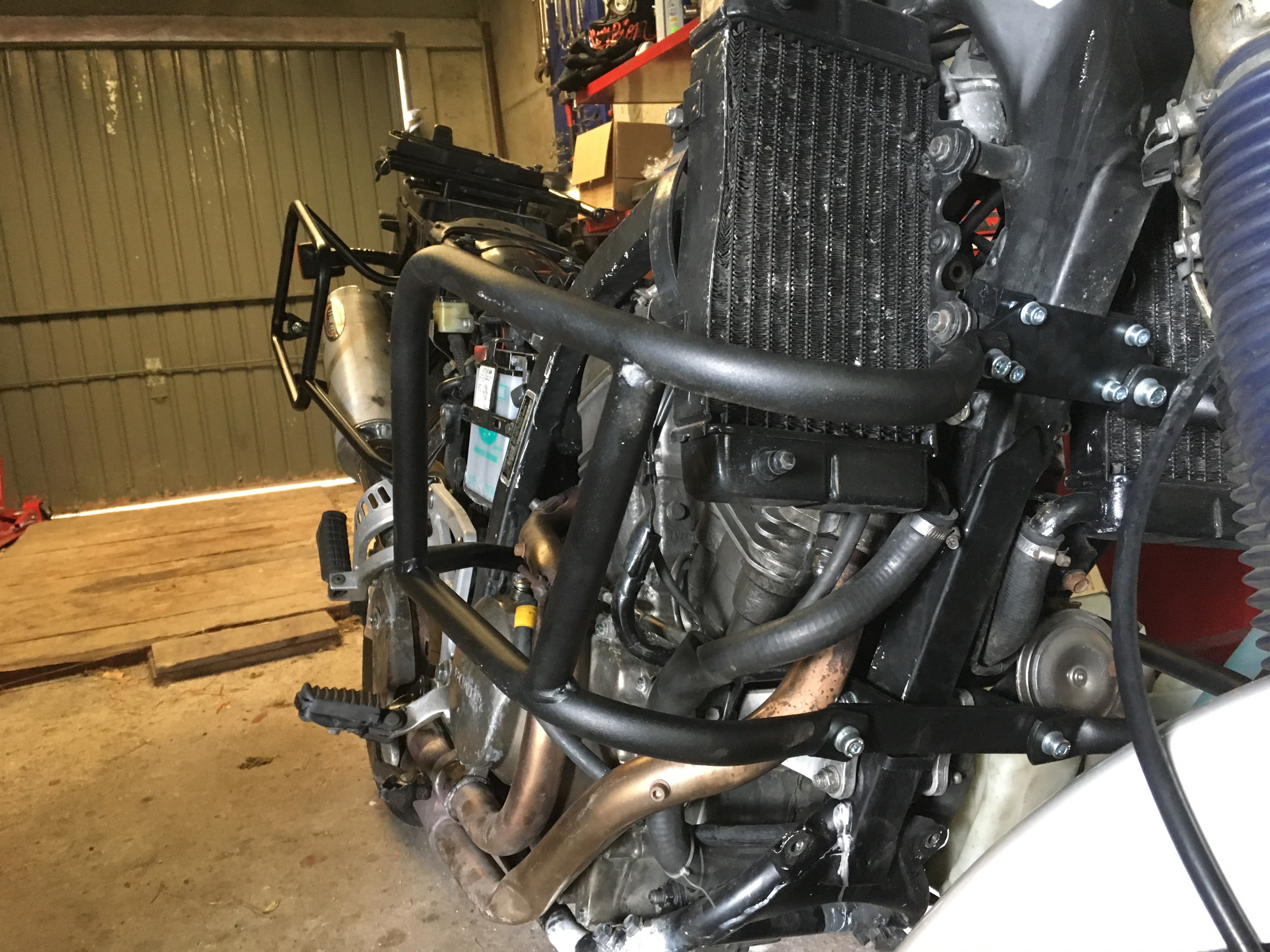

Et voilà le résultat.

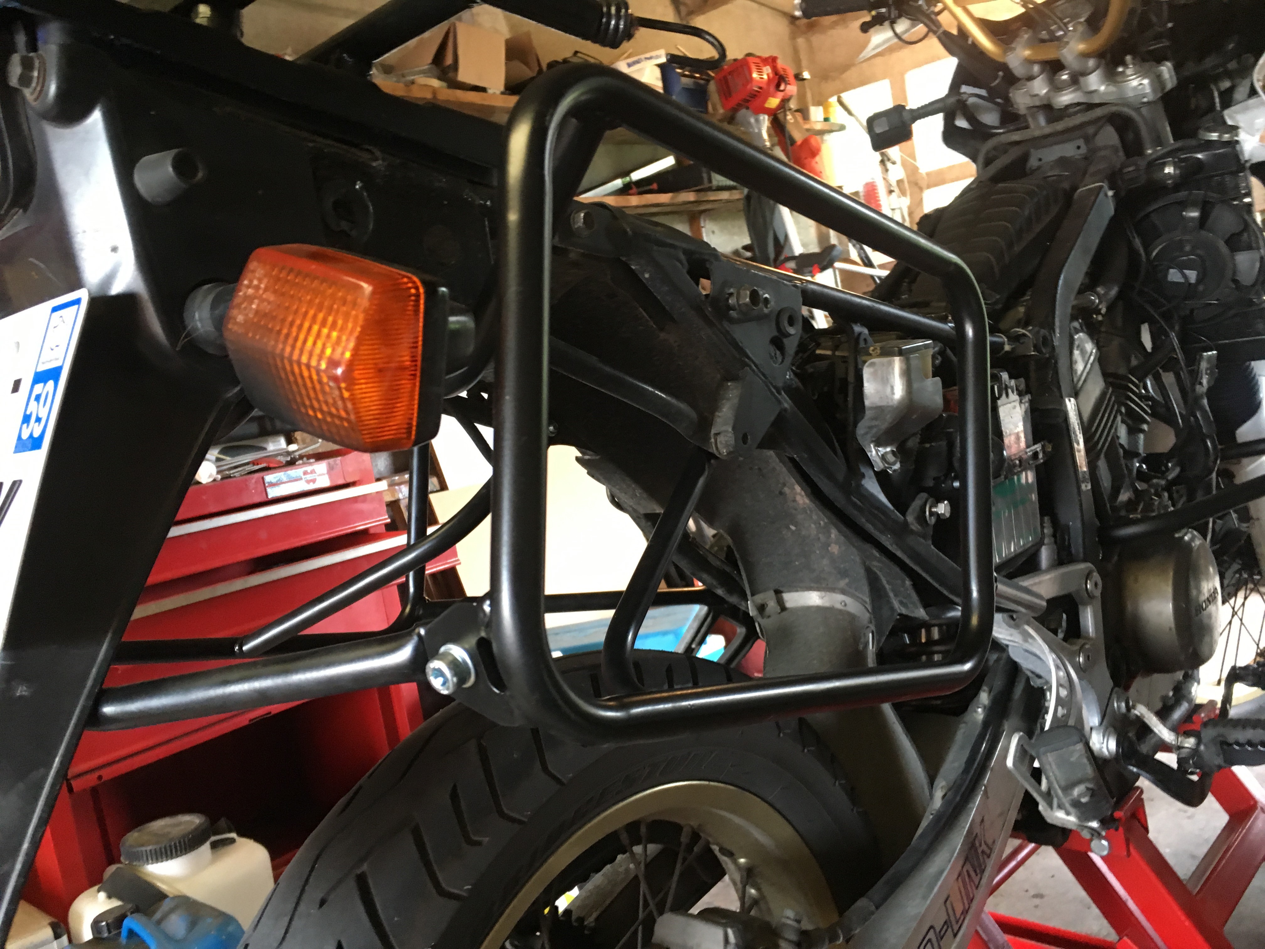

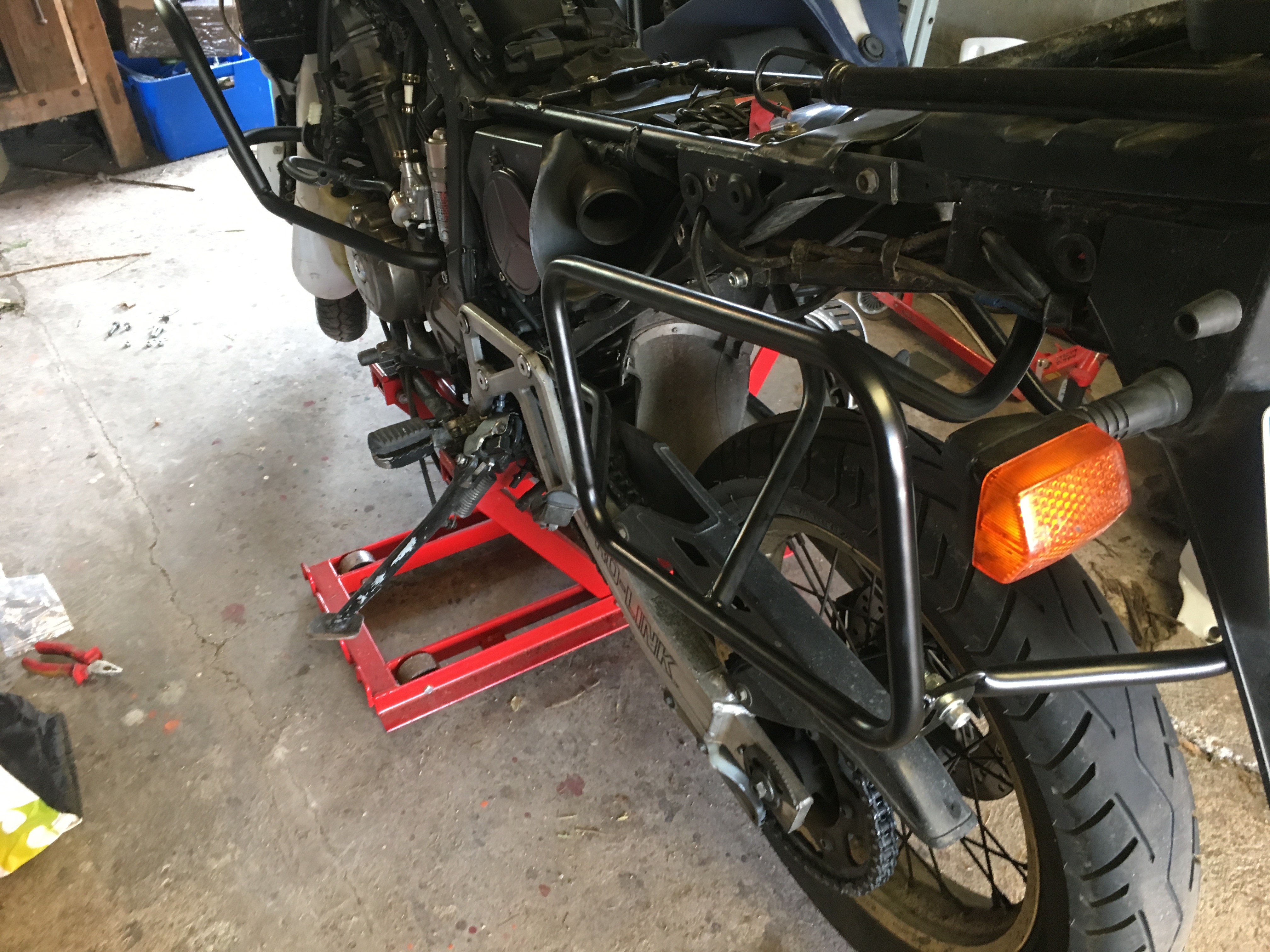

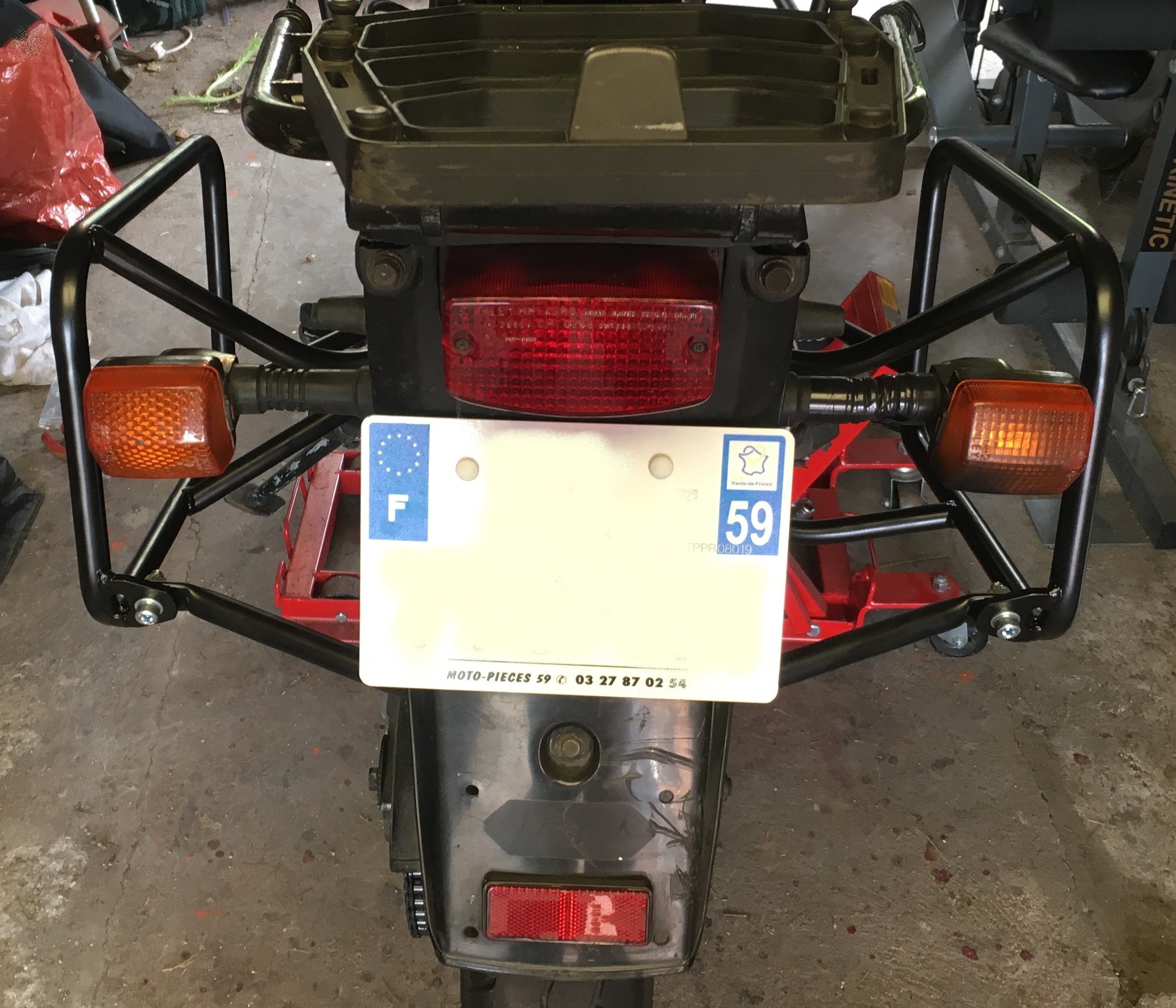

Dans la lancée, puisque j'étais chaud... J'ai également monté les supports de valises

As-tu mis une rondelle au niveau de 2 autres vis de la platine de cale-pieds passager pour rattraper l'écart de l'insertion du porte-bagage entre le cadre et le support du porte-bagage ?

J'ai bien vu les deux grosses rondelles fournies mais pas eu besoinTartosucre a écrit : ↑26 avr. 2019, 18:23 As-tu mis une rondelle au niveau de 2 autres vis de la platine de cale-pieds passager pour rattraper l'écart de l'insertion du porte-bagage entre le cadre et le support du porte-bagage ?

J’ai tenté d’installer le mieux le weekend dernier, mais je n’ai pas pu installer la fixation basse du devant.
Le boulon d’origine est installé avec la vis coté collecteur d’échappement qui passe juste au dessus, donc baisé....
Faut que je tombe le collecteur d’échappement pour utiliser la vis plus longue.

Profites-en pour mettre ta vis dans l'autre sens
Ça te simplifiera les futurs démontages.
