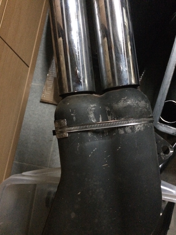

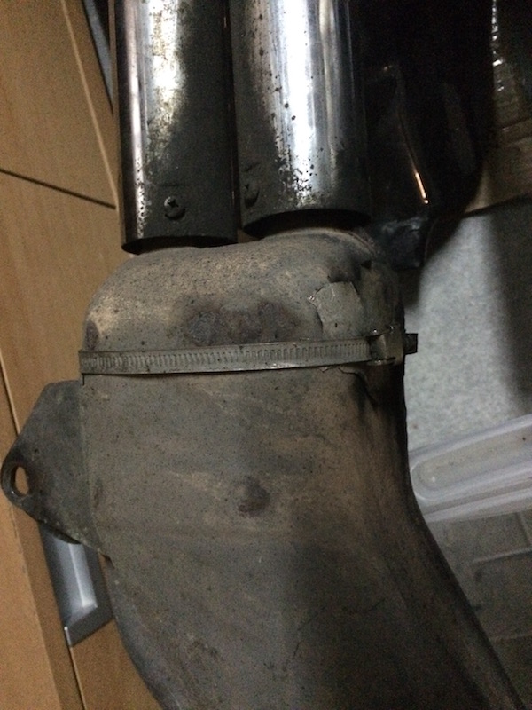

Bon, aujourd'hui, j'ai décidé de faire la peau à mon pot de Transalp. §bandit
En effet, j'ai d'un côté un pot dont le collecteur est complètement défoncé, mais où néanmoins le silencieux n'est pas en trop mauvais état, et d'un autre côté, un collecteur pas trop mauvais.
J'ai donc décidé de désolidariser le silencieux de son collecteur.
Y'avait un espèce de merdasse que je me suis galérer à retirer
Pour cela, j'y suis allé au tournevis pour bien gratter jusque dans les recoins, et le moins qu'on puisse dire, c'est qu'une fois retiré, la collerette du silencieux est bien écartée §mdr
Z'en pensez quoi ? Elle n'est pas trop vilaine, non ?
Par contre, le collecteur retiré, c'est ça : :shock:
(d'ailleurs, si quelqu'un le veut, c'est cadeau ;) Je pense qu'il y a moyen de couper/souder d'autres trucs à la place. Sachant que le côté qui se fixe au moteur est bon... §siffle )
Bon, passons aux choses sérieuses.

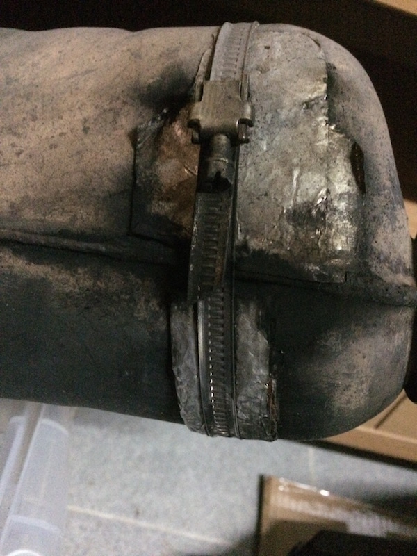

J'ai découvert un peu tardivement qu'il y avait 3 trous derrière le pot.
Celui-là, mais je pense que c'est normal :
Par contre, ceux-là, et ben non, c'est pas normal §non
Le reste est en bon état. J'ai viré les 2 tubes chromés du bout, pour les nettoyer (ils sont ressortis bien propres).
Attention : j'ai gratté/poncé, dans le but de repeindre, donc ne vous affolez pas ;)
Question : est-ce que ça se répare les trous, par une sorte de patch, ou autre truc que je pourrais coller dessus ?
J'imagine que ça ne se soude pas...

pourquoi ca ne se souderais pas ?
mais de tte facon qd tu commences a voir des trous de rouille c'est que c'est déjà trop tard ....... l'interieur doit etre bien bouffé

Un peu fin pour souder! §non
je ne connais pas de produit mais ça doit bien exister!
Le trou du bas est pour l'évacuation de l'eau donc à ne pas boucher! ;)

Quand c'est un peu fin, ça peut toujours se braser.
Une petite plaque d'acier formée sur le pot, avec des trous passe-brasure à des endroits stratégiques et ça doit passer.
Par contre, quand tu passes un doigt à travers sans forcer ou que t'as un pot fissuré dans tous les sens à la suite d'une cabriole, c'est pas la peine d'espérer :lol:

Franck67 a écrit :pourquoi ca ne se souderais pas ?
Ah ptin, tu me fais peur là §heu
Effectivement, quand je secoue le collecteur, y'a des trucs dedans qui se trimballent (mais pas trop non plus) §roule
J'ai même réussi à faire sortir des particules/poussières par les trous :oops:

Stefter a écrit :après tu peux soudé des bouts de plaque sur tes trous ça devrait tenir un temps
Oui, c'est ce que j'aimerai bien, et en plus, les trous sont côté cadre, et non extérieur. Donc ça ne se verra pas...

Vieux motard a écrit :Quand c'est un peu fin, ça peut toujours se braser.
T'as une photo, un exemple Michel ? Pas mal le coup de trous stratégiques :mrgreen:
Malheureusement non :cry:
Le principe c'est de mettre le métal à nu, de percer des petits trous de 1 à 2mm dans la tôle fine qu'on veut souder en "pansement", pour permettre à la brasure d'être aspirer par capillarité entre le pot et la tôle fine. Ensuite une finition sur les bord du "pansement" devrait terminer le boulot.
C'est à faire à l'acétylène + oxygène. Des baguettes acier+cuivre+décapant devraient suffire.
Ayant travailler 1 ans comme souder-braseur à souder des valves et des tuyaux dans une entreprise construisant des pompes à chaleurs, je voulais m'acheter un poste acétylène+oxygène, mais ça coûte quand même 700€ §heu
L'avantage de la brasure, c''est d'arriver à souder/colmater, là ou un Tig passerait au travers rien qu'en amorçant l'arc.

Et sinon, je vais peut être dire une connerie, mais si je "pope" une plaque ?
Re: Ais-je du pot ?
#21 Message par Vieux motard » 15 déc. 2016, 21:50
C'est pas une connerie, mais ce ne sera pas étanche. Pis faut vérifier qu'il reste des endroits sur le pot où c'est possible de le faire sans ramener tout le métal avec le rivet.

sinon tu ne t'emmerde pas, tu lui colle un coup de mastic échappement dans son trou, ça fera le temps que ça fera...
