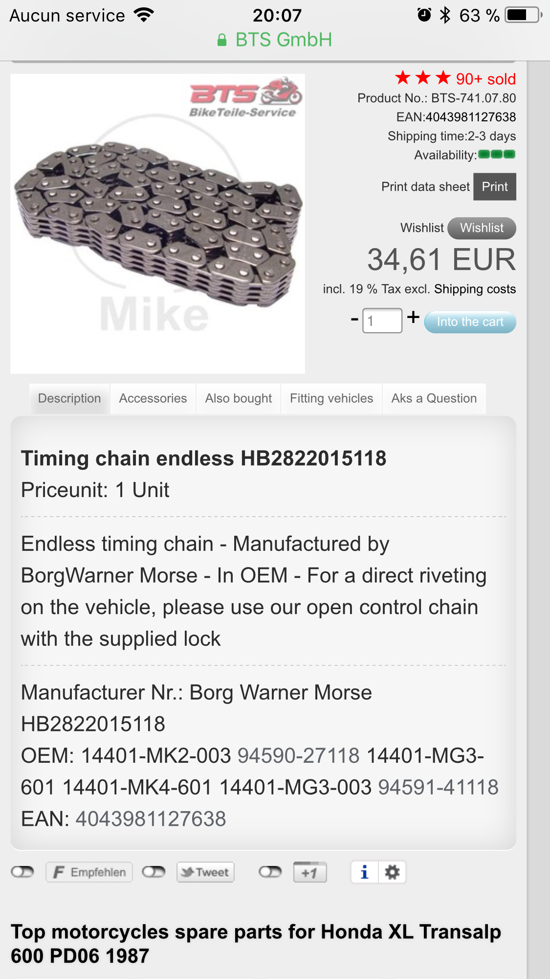

Toujours aucun retour de chez Transalpage depuis ma demande d’inscription Lundi dernier
Du coup, pour les chaînes de distribution, plus dispo chez Bike parts et CMS mais j’en ai trouvé sous deux marques, DID et Bihr.
Quelqu’un en a t-il déjà pris sous ces marques et lesquels sont les meilleurs ou les moins pire

- Guiguy56

Re: Une PD06 qui ne finira pas en pieces
Ahh c’est pour ça
Je vais attendre son retour pour leur poser mes questions.
merci TiTi

Bonsoir
Quelqu’un a t-il déjà acheté ces chaînes de marque Borg Warner Morse, car avec près de 15€ de moins que les DID, est ce que cela vaut le coup.
Attention, BTS ne vérifie pas la compatibilité des pièces, je me suis retrouvé il y a peu avec un roulement de vilo incompatible avec le carter, ils ont simplement refusé de prendre cette erreur à leur charge en invoquant le fait que le fabriquant dit que c'est le bon roulement.
Je m'en suis donc tiré en recommandant 2 nouveaux roulements chez bike parts.
