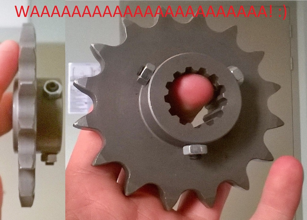

#68 Message par Jean92 » 31 mars 2015, 13:46
J'ai reçu ça la semaine dernière, waouh, ça respire la QUALITANCE!
Merci encore Midi134!
§youhou
J'attends une météo un peu plus clémente pour monter l'ensemble avec la pâte époxy métal qui va bien.
Je vous tiens au courant dès que c'est monté!

Re: Vérifier l'ASB? Et que faire quand il est pourri?
#69 Message par Midi134 » 31 mars 2015, 15:17
Pour la qualité, faut voir le fabricant !
J' ai fais que l' envoyer ...

Après avoir reçu la pièce, et vu son efficacité évidente, j'ai décidé de la monter sans la pâte epoxy chargée métal (la loctite 3478) qui coûte un bras. Le moins cher trouvé sur le net c'est 85€, ça coince avec mon budget d'étudiant!
Ça se monte à la perfection, c'est du bel usinage tout ça.
Pas de craintes pour les traces visibles sous la moto, c'est juste la graisse qui a coulé lors du nettoyage de la partie cachée derrière le pignon!
Une conclusion pour savoir ce qu'il faut faire quand l'ASB est mort? En trois solutions:
-BOUM! Changement moteur direct.
-Changement de l'arbre de sortie de boite seulement (compter 400€ prix des joints compris, hors main d’œuvre)
-Trouver cette pièce miraculeuse, et la monter en 10 secondes. §surf
En conclusion de la conclusion, merci pour le soutien et les idées que j'ai reçu sur ce forum alors que je n'étais qu'un jeune bizut, la solidarité des gens de ce forum m'a permit de sauver mon voyage (je dis ça avant le départ, on verra si ça tient, hein...), et surtout, avant d'acheter une mamie, la mettre à poil pour voir si elle a encore des cannelures solides!
:lol:
Merci les gens!

Mais attention !!!! Le pignon miracle qui sauve la situation n'est valable qui si l'utilisateur ne tend pas la chaine comme la ficelle d'un string mais plutôt aux petits oignons bien lâches !! Sinon le restant des cannelures salvatrices va vite disparaître et l'ASB ressemblera vite à un joli axe usiné et poli :roll:

Exact Stéphane! C'était une corde de guitare la chaine quand je l'ai achetée!

tu joue a pas mettre la pâte ... il va appuyer que sur une petite partie
on a beau avoir un budget étudiant mais faire un voyage et le flinguer pour ca
bref prend ton ancien pignon car si les cannelures lachent ..... faudra prendre l'ancien pour le souder
souder celui la serait un crime

Après un an d'utilisation de ce pignon, quel est le bilan de ce superbe pignon ? ;)
L'as-tu toujours ? As-tu changé ton ASB ? De moto ? ;)
