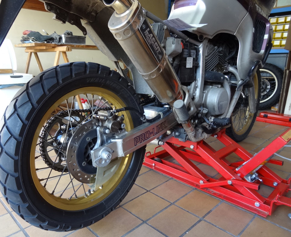

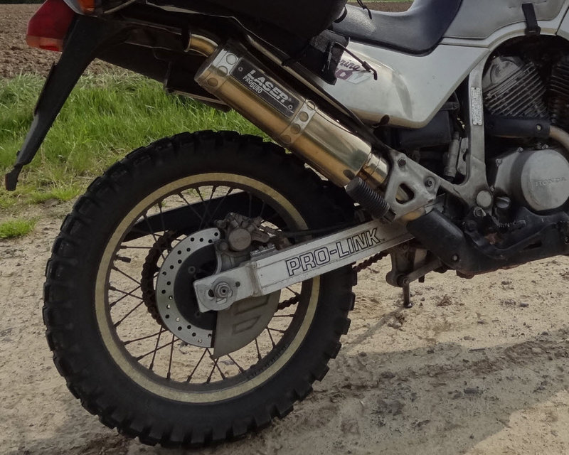

Le résultat
Ah oui je ne sais pas si ça a été dit, mais pour ceux qui veulent placer l'étrier sur l'avant du bras :
il faut absolument un étrier de rd03 (ou + , rd04 ou 7) celui de Transalp ne convient pas (position purgeur et durite inversés ;) )
il faut aussi la durite plus courte de rd03, sinon il faudra faire une boucle à celle de la transalp (c'est ce que j'avais dû faire au moment de cette photo)
on voit surtout sur cette photo l'étrier de transalp avec la prise de durite du mauvais côté, durite trop exposée en TT
et comme ça a déjà été dit par Hdx, incompatible avec le pot d'origine
mais tellement plus jolie §aime
Avec le bon étrier et la bonne durite

Ok, c'est bon, tu peux monter, avec l'amorto d'origine Transalp.
A savoir : le bras rd03 est un poil plus long que celui de Mamie Transalp.
Donc ta moto va avoir un poil plus d'empattement (1 bon cm il me semble), et ainsi changer un peu de comportement, elle sera un poil plus stable et un poil moins maniable.
N'oublie pas aussi que ta chaîne va devenir trop courte, pour ma part je suis passé en transmission rd03 :
16 x 49 x 124 maillons
et que l'étrier de frein si tu veux le placer sur l'avant est à changer
Vérifie l'état du patin de chaîne, avant de remonter, le mien s'est cassé en deux peu de temps après.
Vérifie aussi l'état de tous les roulements à aiguilles, nettoyage et graissage complet.
