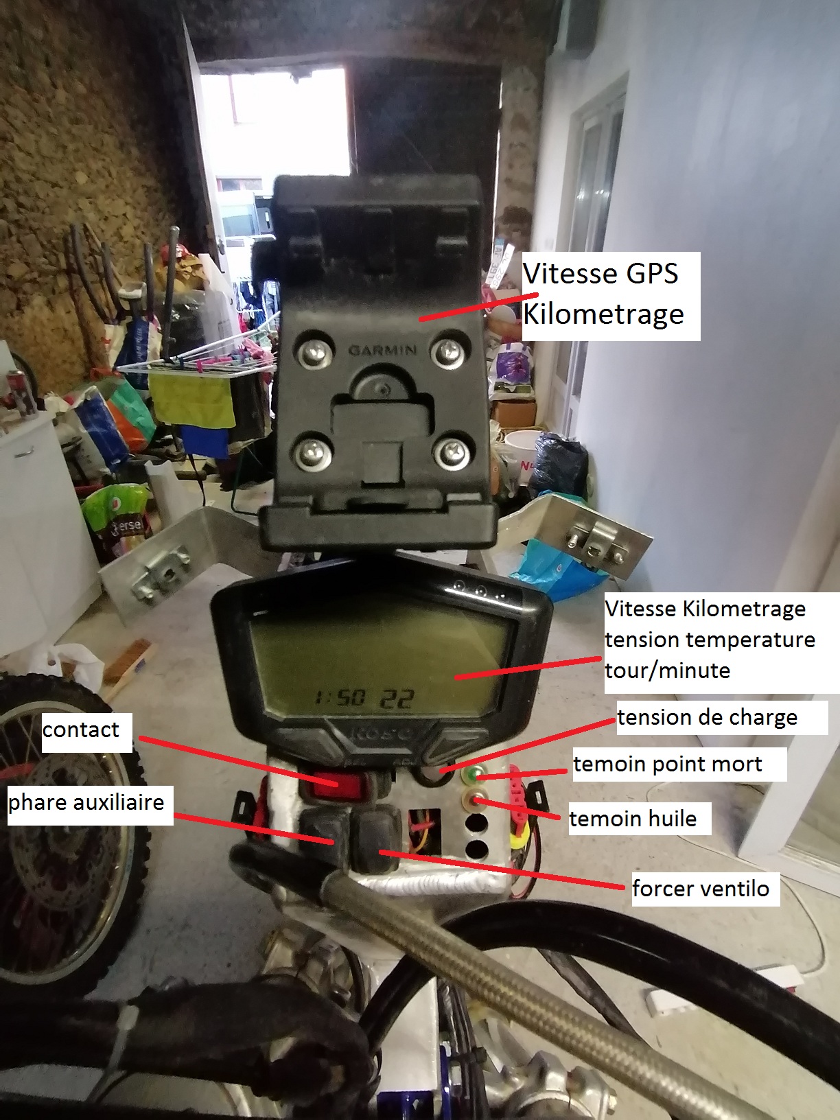

Voila ou j'en suis, je suis pas très satisfais de mon compteur Soko pour la prise de vitesse. Ca n'as jamais bien fonctionné et maintenant le câble du capteur est HS. C'est pas fait pour notre utilisation.
Mais il mets indispensable pour la température, je dois forcé le ventilo bien en dessous du déclenchement d'origine.
Il me faut aussi l’odomètre, un pour le kilométrage journalier, et l'autre pour l'essence. le GPS fait le boulot en attendant, mais un GPS n'est pas non plus infaillible....
Le compte tour, c'est pas indispensable.
Je modifie tout ça, nouvelle instrumentation?
je remplace le capteur qui fera pas plus longtemps que l'autre (2ans)?
Existe t'il une sonde de température qui se déclenche plus tôt ( 80°)
le tableau de bord actuelle, plus de vitesse et d’odomètre au compteur

pour ta sonde de T°, regarde dans l'automobile, voici un exemple, déclanchement 87° et coupure a 82°.
A voir les démentions pour qu'elle aille en lieu et place de celle d'origine.

Merci :) On est sur un diametre 16, mais pas métrique ... gaz? pas de 15/10eme

https://www.oscaro.com/interrupteur-de- ... 472-1103-p
Rendu à mettre des pièce de Mitsu sur des Honda §dingue
@Guiguy56 pourquoi il y as deux cables ?
Edit :
https://www.yakarouler.com/p/interrupte ... ell-xefs72
Une fiche

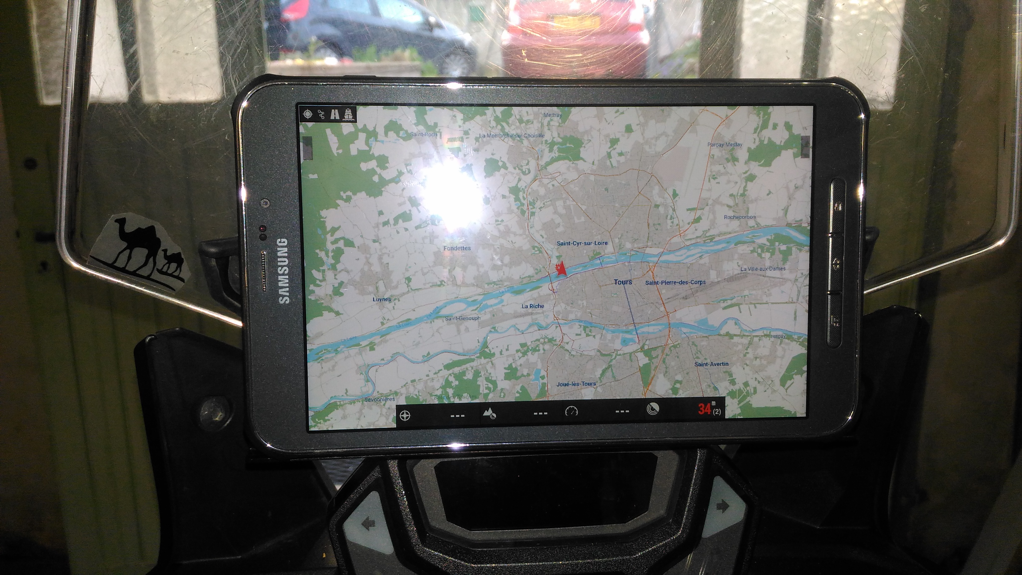

En préparation pour un Maroc proche, enfin je l'espère encore.
mon téléphone me sert de GPS en général, avec Oruxmaps.
j'ai décidé d'augmenter la dimension de l'écran et suis passé à la tablette 7''.
logiciel Oruxmaps toujours, carto OSM (topo), c'est bien plus lisible.
Un support imprimé en 3D qui supporte une plaque alu sur laquelle prend place la tablette.
alim depuis la prise 12V dans le cockpit.

François4205 a écrit : 27 mars 2020, 15:22
Sur l'Africa, le thermo contact utilise son corps pour mettre le ventilateur a la masse.
Le Mitsubishi peux être branché soit sur l'alimentation + 12V, soit sur la masse. Pour la brancher sur ton @T, tu branche le fils d'origine sur une cosse et la second, tu la mets a la masse.

Cricou38 a écrit : 27 mars 2020, 16:11 En préparation pour un Maroc proche, enfin je l'espère encore.
Tu n'as pas un amortissement prévu du support de la tablette comme on trouve sur les supports de GPS Touramachin? La tablette et surtout son écran vont supporter les choc, l'eau etc etc....?

Pour la température de l'eau, avec une marche forcée du ventilo, crois-tu que ce soit bien nécessaire ?
Par contre ton chassis alu qui soutient ta tête de fourche, me parait un peu faiblard. C'est sûr que pour maintenir en place la tête de fourche ça le fait, mais quid en cas de chute ?
Est-ce qu'une barre d'alu aussi fine va supporter un redressage ? Pas sûr.
Il y a un matériau composite qui fait bien : c'est du plastique pris en sandwiche entre de l'alu. Ca se travaille très facilement et d'étonnante qualités : légèreté, robustesse, et élasticité (très utile en cas de chute)

Maxou a écrit : 27 mars 2020, 17:06 Salut François,
il me plaît bien ton poste de pilotage François !
Oui, je n'ai plus de vase d’expansion, donc je dois être vigilant ;)
Elles sont plus fines pour faire fusible justement. le carénage peut se déformer sans casser et sans amener l'araignée

#12 Message par Maxou » 27 mars 2020, 18:03
Ouais sauf que le vase d'expansion sur nos méméres........
J'ai été très attentif sur ce point ; j'ai maintes fois en toutes circonstances tracé avec un crayon la hauteur du liquide dans le vase. Pour me rendre compte qu'il ne bougeait jamais.
Du coup je suis plus que dubitatif sur la nécessité de ce vase d'expansion

Maxou a écrit : 27 mars 2020, 18:03 Ouais sauf que le vase d'expansion sur nos méméres........
Mais il sert pourtant, c'est pour ça que si le ventilo pouvait se déclencher à 85° se serait top

Frenchcruiser2000 a écrit : 27 mars 2020, 16:31
Entre le support tube de 13mm et le support imprimé, j'ai mis un morceau de chambre à air pour amortir les vibrations.
la tablette est étanche (il faut juste protéger le connecteur d’alimentation), et elle est protégée derrière la bulle.
Pour la fiabilité, je verrais quand ça tombe en panne.
j'ai roulé avec un motard qui avait installé ce type de tablette, il a fait la Mongolie avec et elle fonctionne toujours.
j'ai été fan de voir la qualité d'affichage sur sa tablette pour chercher un chemin dans la nature et les bois, par rapport à mon smartphone ou au GPS standard Garmin.
le GPS est rapide et la localisation très précise, ça me convient.
Une tablette à 100€ d'occase sur Ebay sur un site british de reconditionnement, les cartes gratos OSM, une carte mémoire 64Go à 15€.
Vu l'investissement , je prend le risque de tester, l'avenir me dira si mon idée est bonne.

Cricou38 a écrit : 27 mars 2020, 16:11 Entre le support tube de 13mm et le support imprimé, j'ai mis un morceau de chambre à air pour amortir les vibrations.
tu peux nous en dire plus sur le modèle étanche de ta tablette ? ;)

#25 Message par Frenchcruiser2000 » 29 mars 2020, 11:27
La solution tablette standard avec protection durcie est la moins onéreuse mais très probablement moins fiable pour les conditions TT. La solution proposée par Cricou38 est peu onéreuse, cela ne lui coute pas grand chose de faire un test. C'est vrai aussi que, sempiternel piège de la consommation, les quelques essais que j'ai fait de motos équipées de grands écrans m'ont vraiment épaté, soit bien loin de l'équipement minimal de ce post....
