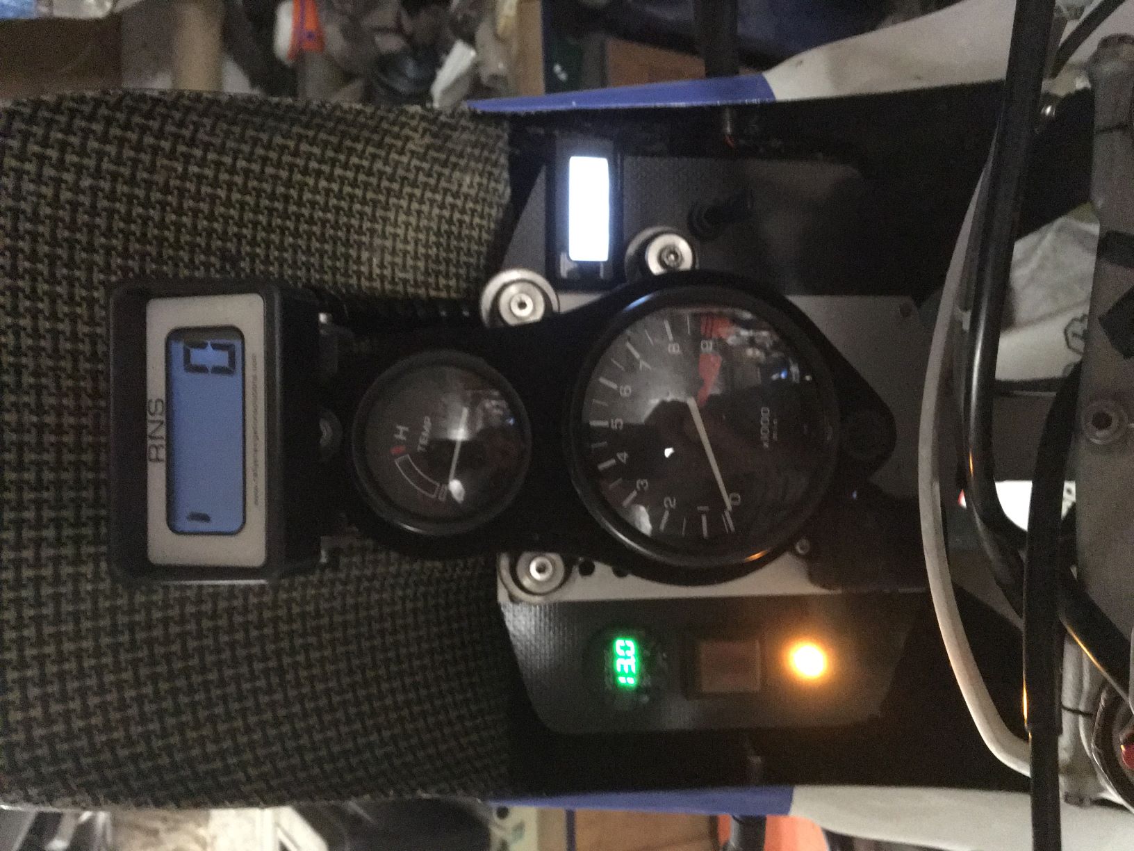

salut francois
je te glisse une photo du mien j ai placé les accessoires de facon a avoir les plus importantes en haut compteur .temp.compte tour, ca c est pour le clin d oeil non necessaire sur la gauche le voltage et sur la droite l heure et la temperature ext en un instant j ai toute les infos necessaires
pour le compteur RNS c est celui de ma premiere crf je pense que ce n est pas la meme qualité que ce qu il produise pour le rally ou alors la reputation est surfaite tous le monde a eu des prb generé par la commande a distance je l ai installé en lieu et place d un vapor qui ne supportait pas vraiment l eau et je trouvais les chiffres trop petit"ca doit etre l age" et je prefere avoir le gps sur les fixations du guidon pour avoir un peu moins de porte a faux et mieux protegé en cas de chute après ma gamelle au maroc toute l instrumentation de bord avais mangé mais le gps rien du tout
Re: L'instrumentation, venir à l'essentiel [Tableau de bord]
#21 Message par Pti-ju » 28 mars 2020, 12:42
Darou88 a écrit : 28 mars 2020, 11:57 pour le compteur RNS c est celui de ma premiere crf je pense que ce n est pas la meme qualité que ce qu il produise pour le rally ou alors la reputation est surfaite tous le monde a eu des prb generé par la commande a distance
Merci pour l'info ! §super
Pas mal ton montage.
