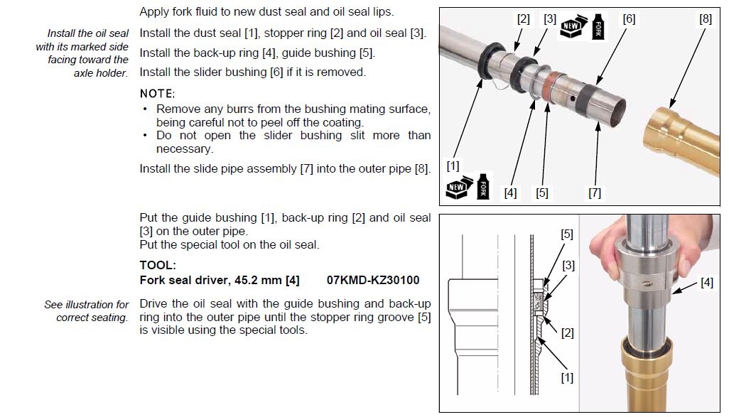

- Emile
- Traversée de ruisseaux
- Messages : 1142
- Enregistré le : 09 sept. 2016, 21:15
- Localisation : Toulouse
- A remercié : 2 fois
- A été remercié : 2 fois
- Âge : 41
Re: Joint spi
Voilà un screenshot du manuel :
Ce que j'ai fait jusqu'à présent c'est de couper l'ancien joint spy et de l'utiliser pour pousser le neuf.
A chaque tentative le joint finit par se mettre en travers et là c'est mort impossible d'aller plus loin...

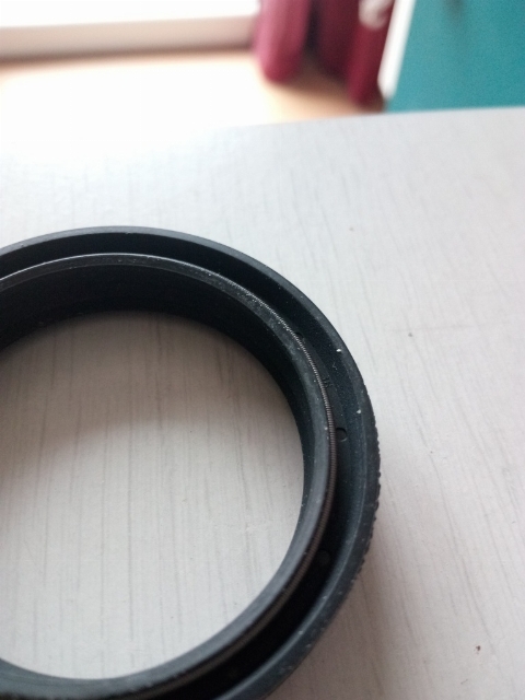

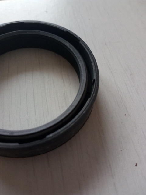

Bon mon histoire n'est pas encore finie en fait
48h après avoir changé les joints, j'ai un tube qui s'est remis à fuir... Pas trop étonnant vu que à la va vite quand j'étais parti chez le concess, j'ai monté un des spy et sa lèvre était retournée... Donc j'imagine que ça a endommagé le spy et voilà le résultat.
Fort de cette première expérience, j'ai donc refait la manœuvre hier avec un nouveau joint.
Je précise ce coup-ci la marque est SKF et pas All Balls. Résultat c'est beauuuucoup plus facile à monter ! Le All Balls, joint et cache poussière étaient extrêmement difficile à mettre, même le garagiste n'y arrivait pas. Là c'était facile.
Bon et le résultat aujourd'hui c'est que j'ai l'impression que ca suinte...
Je comprends pas comment c'est possible !
Alors est-ce que monter un joint à l'envers par exemple ca justifierait ca ? même après seulement même pas 30 km ?
Quelqu'un aurait une idée ?
(c'est un joint avec un ressort de chaque côté, et il n'y a rien d'écrit dessus.)
Petit schéma un peu caricaturé du joint, de la façon dont je l'ai monté :
Une photo du côté extérieur :
Et une photo côté huile :

- ObiOne
- Grain de sable
- Messages : 5070
Re: Joint spi
Qu'entends-tu par "... j'ai l'impression que ça suinte..." ? C'est un peu subjectif.
Bien souvent, quand on a eu un problème, on focalise dessus et on voit le mal là où il n'est pas.

- ObiOne
- Grain de sable
- Messages : 5070
Re: Joint spi
Oui, ou un impact, et chaque fois que le joint spi passe dessus, il y a suintement. Bien détendre la fourche au maxi pour vérifier toute la surface, jusqu'en-haut. Le touché est parfois plus sensible que la vue sur une surface aussi "parfaite" que le chrome du tube.
Il ne faut pas oublier que le joint peut aussi perdre côté fourreau (même si c'est peu probable).

- ObiOne
- Grain de sable
- Messages : 5070
Re: Joint spi
Si tu ne sens rien au touché ou à l'ongle, je doute que ce soit les micro-rayures à l'origine du suintement. Après, si ça va pas dans un sens, c'est peut-être que ça va dans l'autre.
- Dode38
- Messages : 23740
- A remercié : 174 fois
- A été remercié : 48 fois
Re: Joint spi
Je vais peut-être dire une bêtise, mais je pense que tu as monté ton joint dans le mauvais sens

C'est pas évident vu qu'il y a un ressort de chaque côté.
Bon au final j'ai changé le sens ce weekend, et ca semble aller mieux ! je crie pas encore victoire mais ca sent plutôt bon
C'est surtout que j'hallucine sur le manque total d'information pour le sens du joint.
- Dode38
- Messages : 23740
Re: Joint spi
Oui, je pense que ça devrait aller beaucoup mieux
Sinon, il existe un petit outil pour nettoyer le joint racleur, sans l’abîmer.
