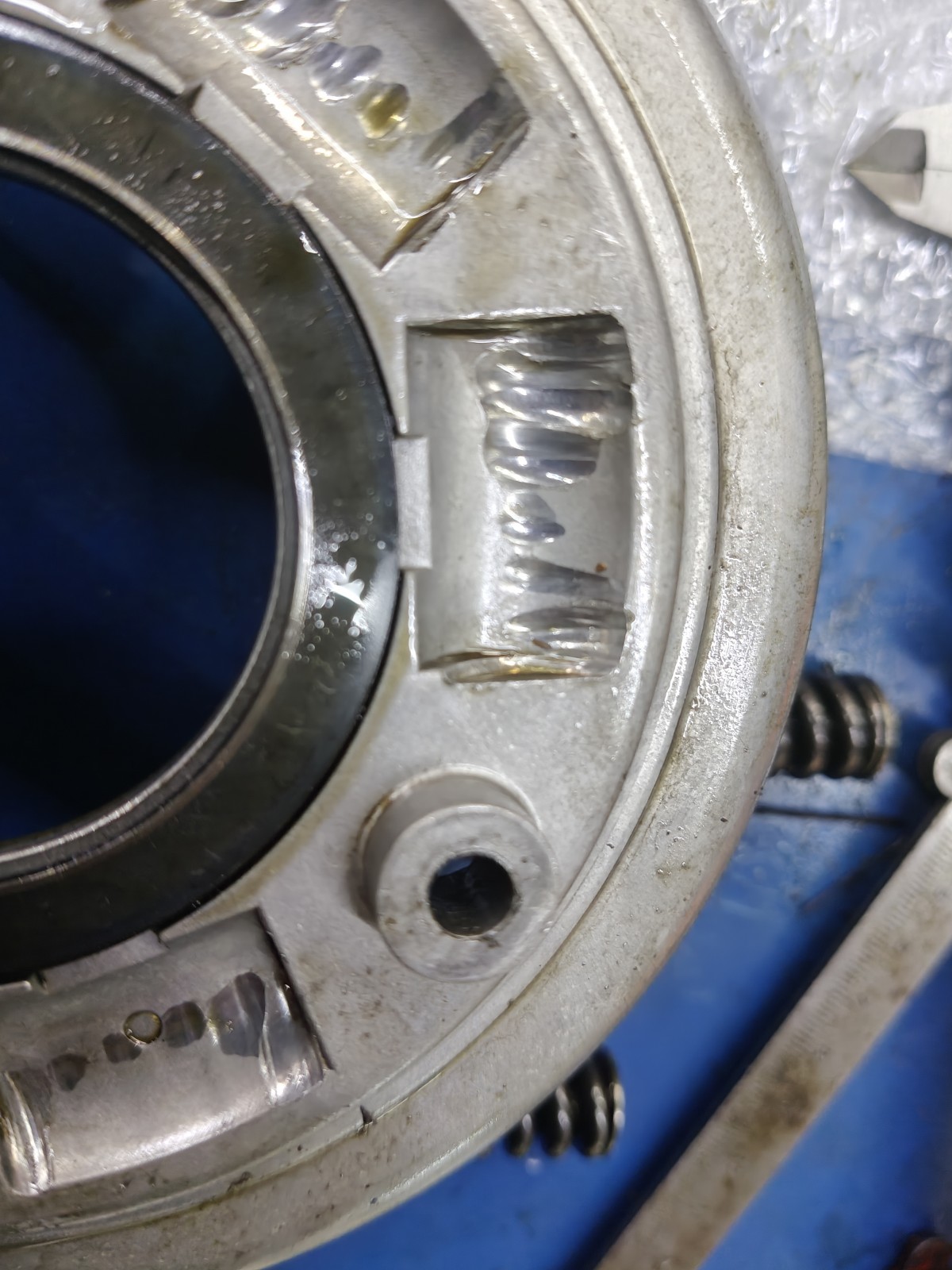

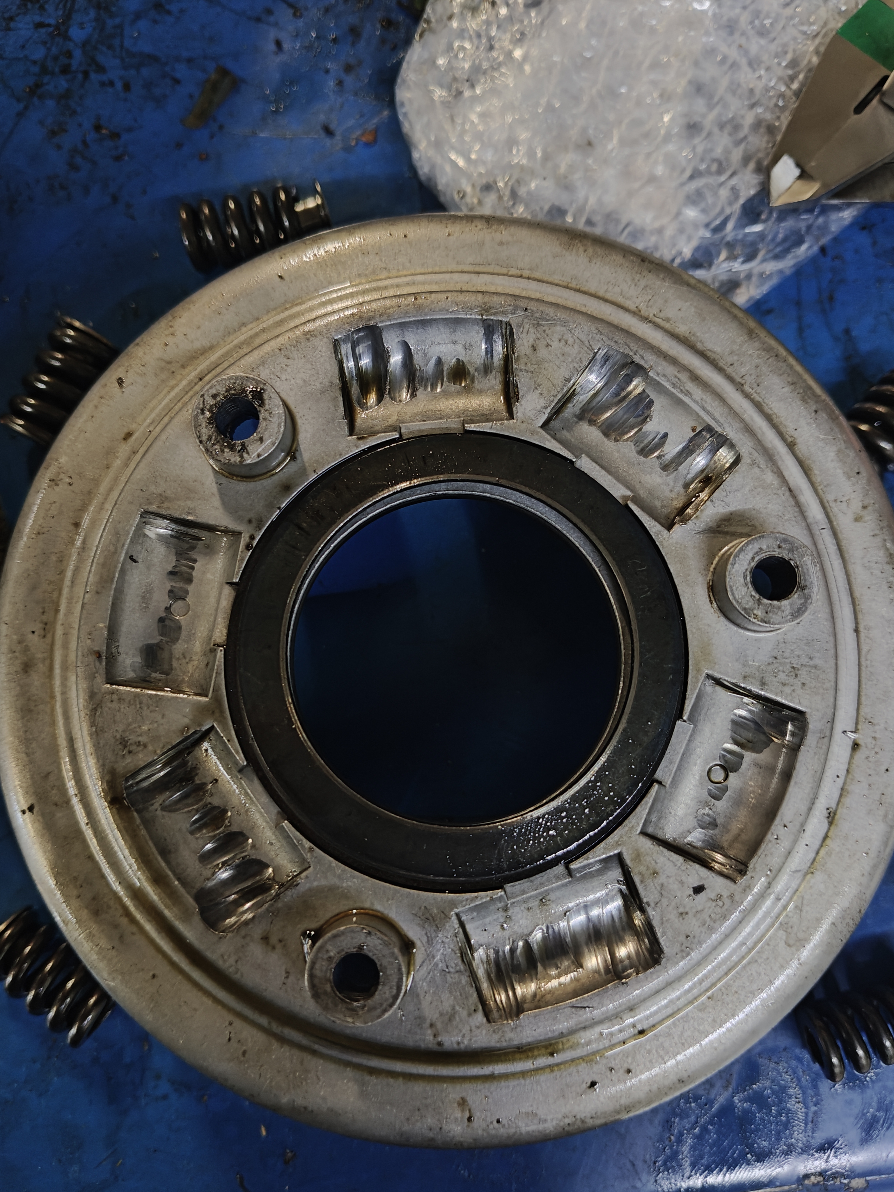

Suite démontage, une des 3 vis s'est dévissé à la main sans tenir de l'autre côté c'est inquiétant malgré le poinconnage, les 2 autres sont venue chauffe + debouloneuse. Effectivement les ressorts qui ont du jeux ont pas la tête pas assez épaisse (0.4mm), je vais refaire tout les pions selon ton schéma dudu avec longueur 18 contre a peine 10 actuellement sur les miens et ajuster les têtes en fonction des jeux que je trouve, par contre j'ai certaines portée de ressort vraiment pas jolie ça serai bien de remettre plat quand même non ?
Par contre étrange contrairement à vos message j'ai une rd04 mais j'ai qu'un seul petit ressort et 5 gros, la cloche serait elle celle d'une transalp ? ou bien échange de ressort lors de la précédente réfection ? j'ai deux emplacements avec un poinçon dans le logement des ressorts qui correspondrai a deux petits ressorts ? Si c'est une inversion je remonte avec ces ressorts ou bien je cherche un petit ressort de plus ?

Impressionnant les marques des gros ressorts dans la cloche. Côté disque d'embrayage, les dents de la cloche ne sont pas trop crantées ?
Pour les petits ressorts, je n'ai pas vraiment d'avis, ça ne m'inquiète pas plus que ça.

Non aucune marque côté disque d'embrayage, effectivement c'est bien creusé niveau ressort oui mais bon même si je trouve d'occaz rien garantie qu'elle sera en meilleur état donc je vais je pense poncer et pion plus épais

à ta place je ne poncerais pas
ça donnera encore plus de jeu !
( j'en avais une comme ça , calée aussi ,
elle a marchée impec et sans bruit pendant des années
par contre , je te conseille de monter des pions longs ( j'en avais parlé )
tes ressorts seront mieux guidés par leur centre ,
et ça évitera qu'ils se cambrent et qu'ils continuent à user l'alu

Tu ne poncerais pas l'intérieur non plus ? les ressorts ne sont pas un peu bridé dans les gorges ? Les flancs ça permettrait pas d'avoir un appui uniforme sur toute la longueur de la tête du pion ou ressort ?Dudu.13 a écrit : 01 mai 2026, 19:42 à ta place je ne poncerais pas
Longueur 18 sur ton dernier schéma si j'ai bien vu c'est ce que je pense faire oui

En temps normal, les spires des ressorts ne touchent pas les parois, c'est quand ils rentrent en compression (passage de vitesses, à-coups de transmission) qu'ils se déforment et usinent les logements en alu de la cloche. Comme a dit Dudu, si les pions sont un peu longs et de diamètre proche du diamètre intérieur des ressorts, ils ne pourront plus vriller.

non !Evan43 a écrit : 01 mai 2026, 20:14
et puis des ressorts bien calés de branlent pas dans leur logement !
souvent la tête est de 1, 5 / 2 mm
il faut que ce soit un peu en contrainte d'env 1 mm
oui pour long 18 ( sous tête )

mesures avec un jeu de cales d'épaisseur le jeu plus important de tout tes ressorts ,
tu rajoutes 1 mm ,
et tu auras l'épaisseur de la tête de tes pions ,
fais les tous pareil , ne t'embêtes pas à ajuster chaque pion avec son ressort.
sinon tu t'en sort plus
tu rajoutes 1 mm ,

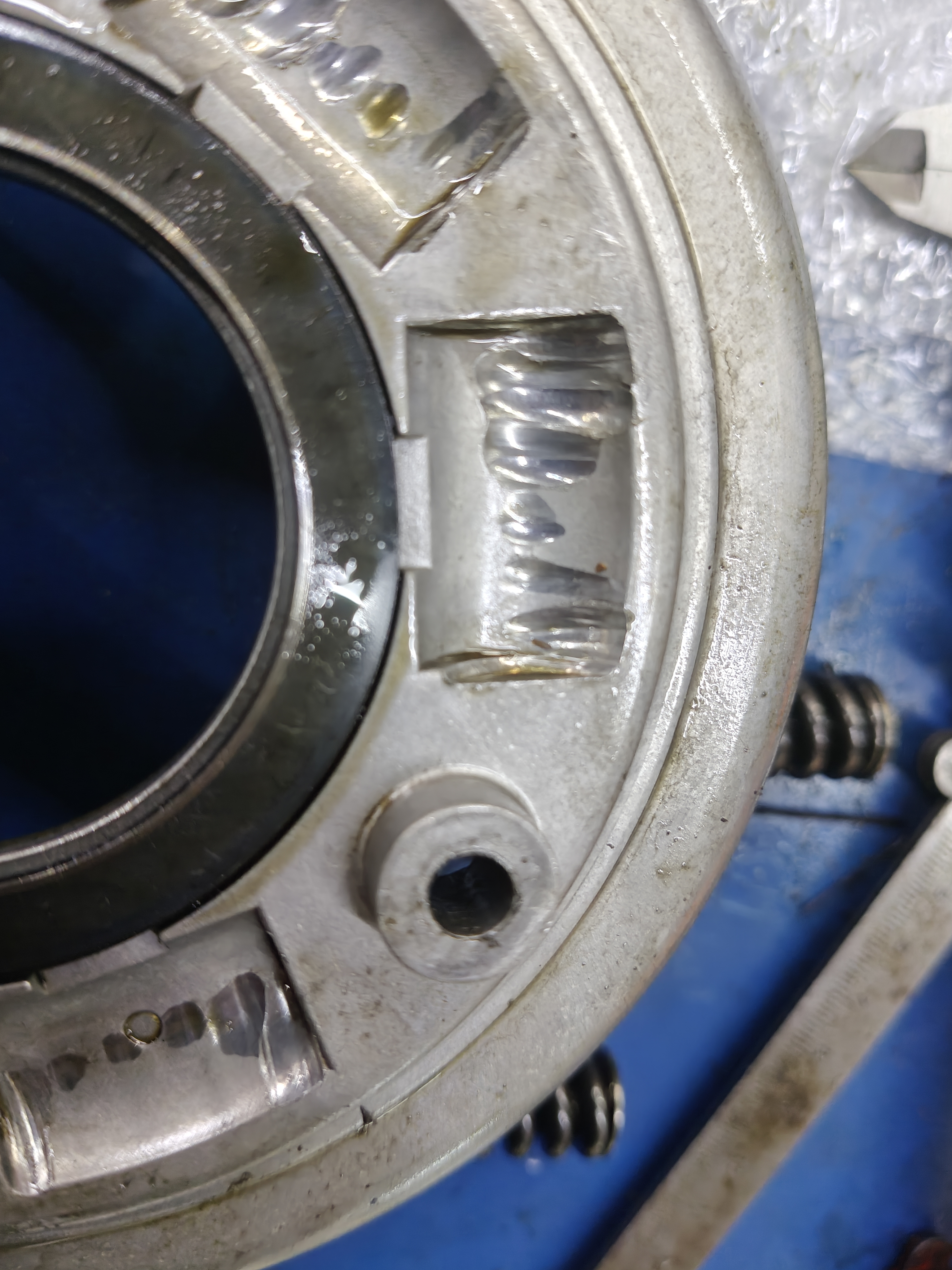

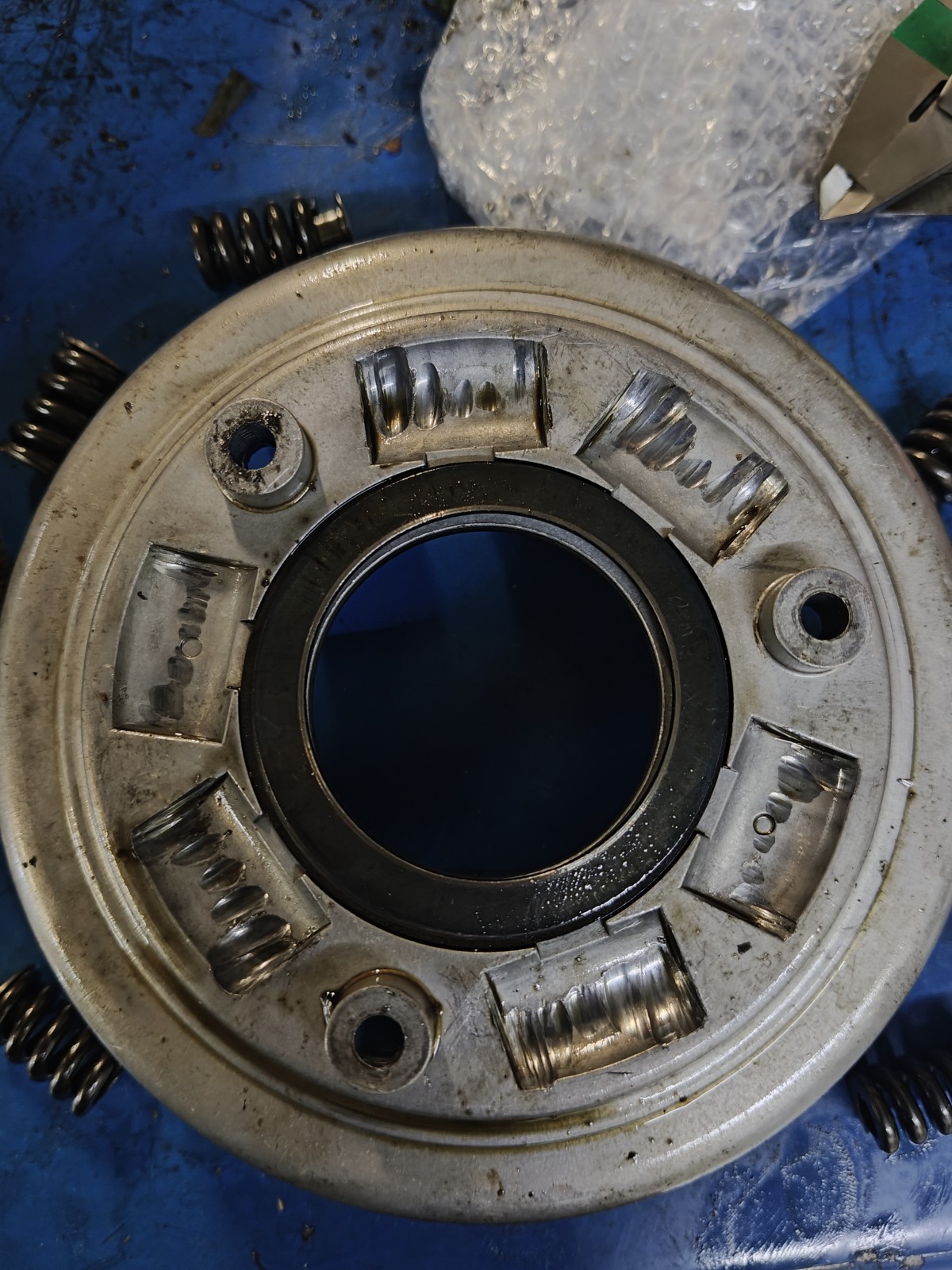

ça marche je verrai au plus simple oui, si je remonte qu'avec le petit ressort je le met n'importe où ?
- Dudu.13
- Messages : 9257
- A remercié : 62 fois
- A été remercié : 58 fois
Re: [TUTO] Réfection cloche d'embrayage
tu devrais en trouver 2
c'est pas facile a voir , faut mesurer le tor ,
les ( le) monter de préférence là où il y a les reperes
mais bon pas bien grave
