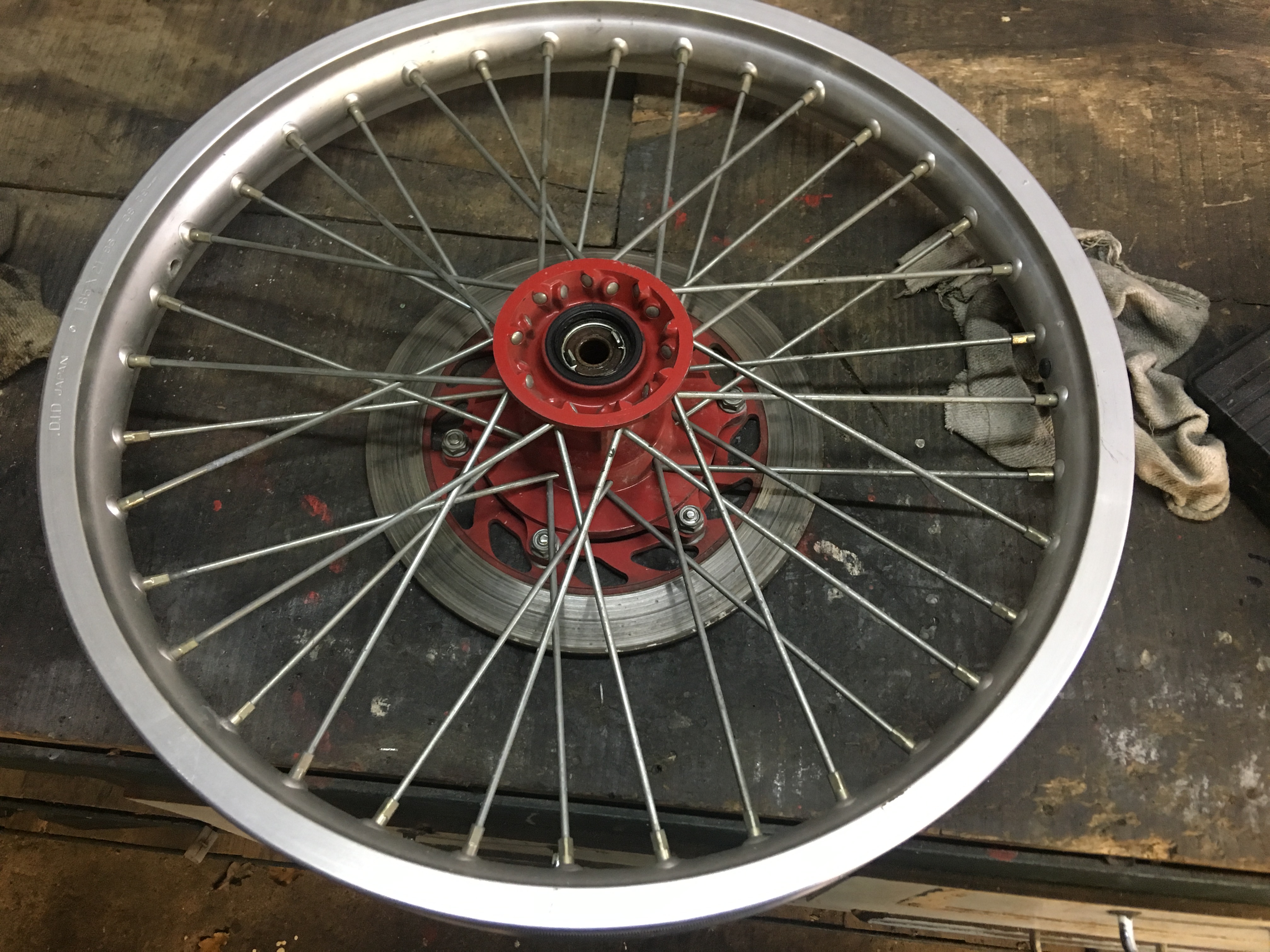

#26 Message par Guiguy56 » 26 nov. 2018, 08:25
J’airais une question, je vois sur BP, qu’il y a deux références de rayon pour les roues avant des Africa Twin.
Quel est la différence entre ses références, longueur, tête de rayon, sens de montage?
Re: Cerclage jante arrière RD04
#27 Message par TiTi » 26 nov. 2018, 09:52
XLV 750 moins large de mémoire... J'en avais montée une sur un jeu de roue TT.
#28 Message par Guiguy56 » 26 nov. 2018, 10:27
TiTi a écrit : 26 nov. 2018, 09:52 XLV 750 moins large de mémoire... J'en avais montée une sur un jeu de roue TT.
Celle que j’ai trouvé est une DID en 21x1.85 grise.
Les dorées sont peut-être moin large?

#29 Message par Guiguy56 » 28 nov. 2018, 21:07
J’ai reçu la roue avant de XLV 750, elle est vraiment très propre pour son âge
Reste plus qu’a la démonter, préparer le colis et expédier.

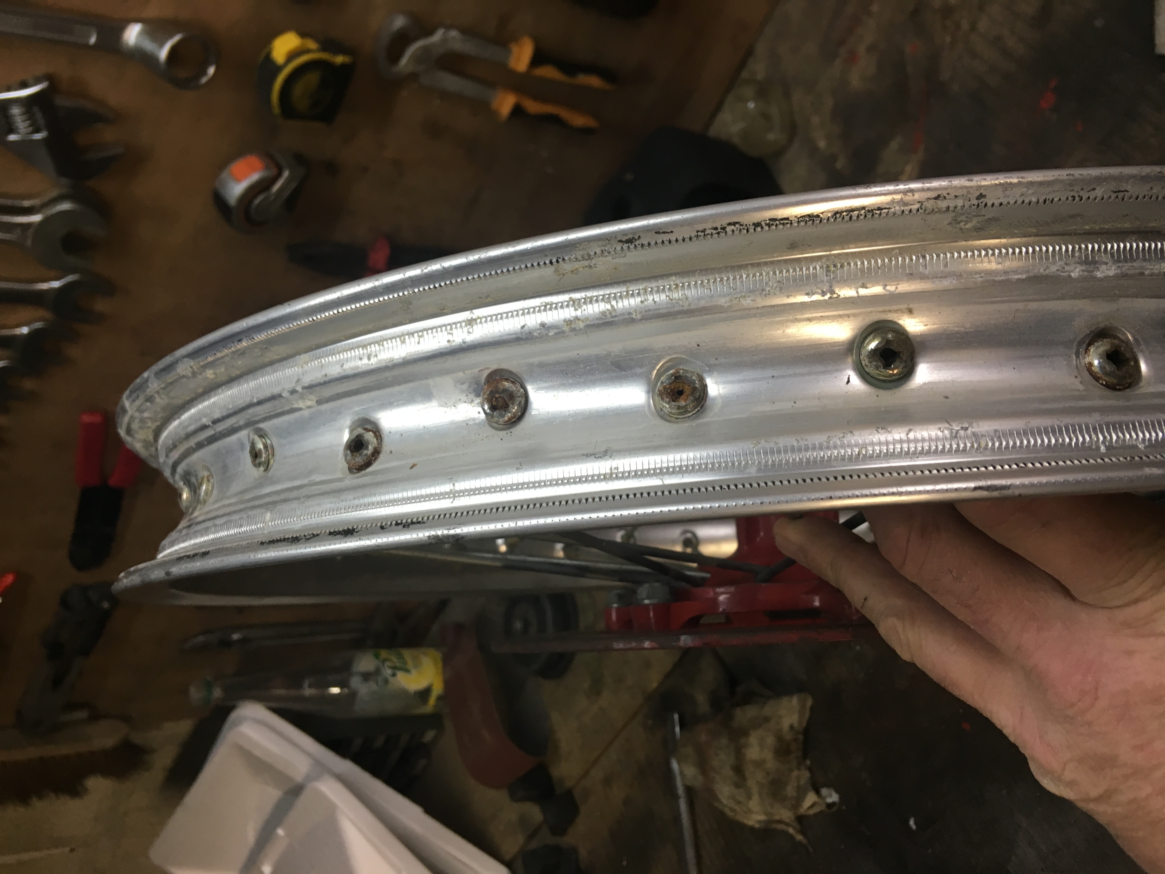

#30 Message par Guiguy56 » 15 janv. 2019, 21:55

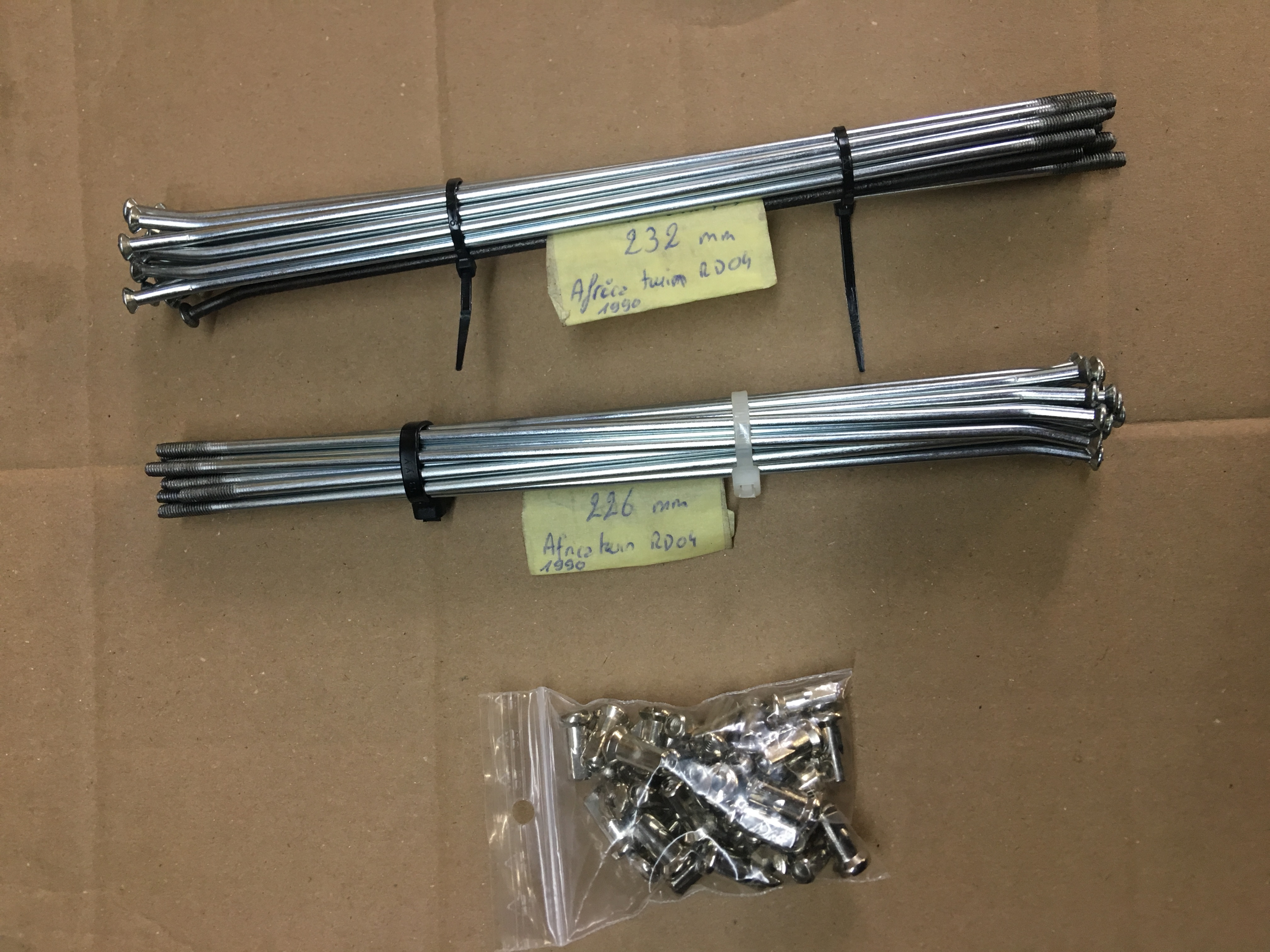

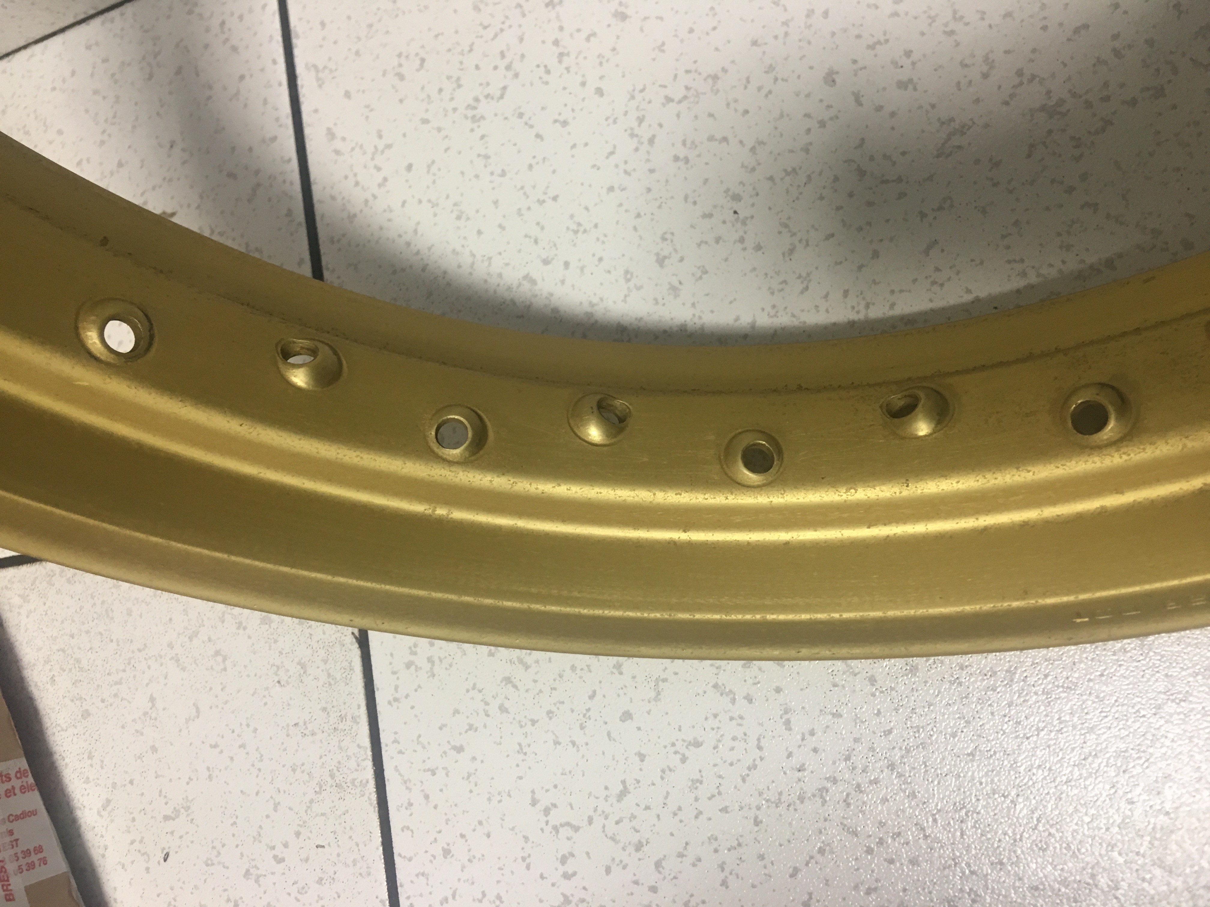

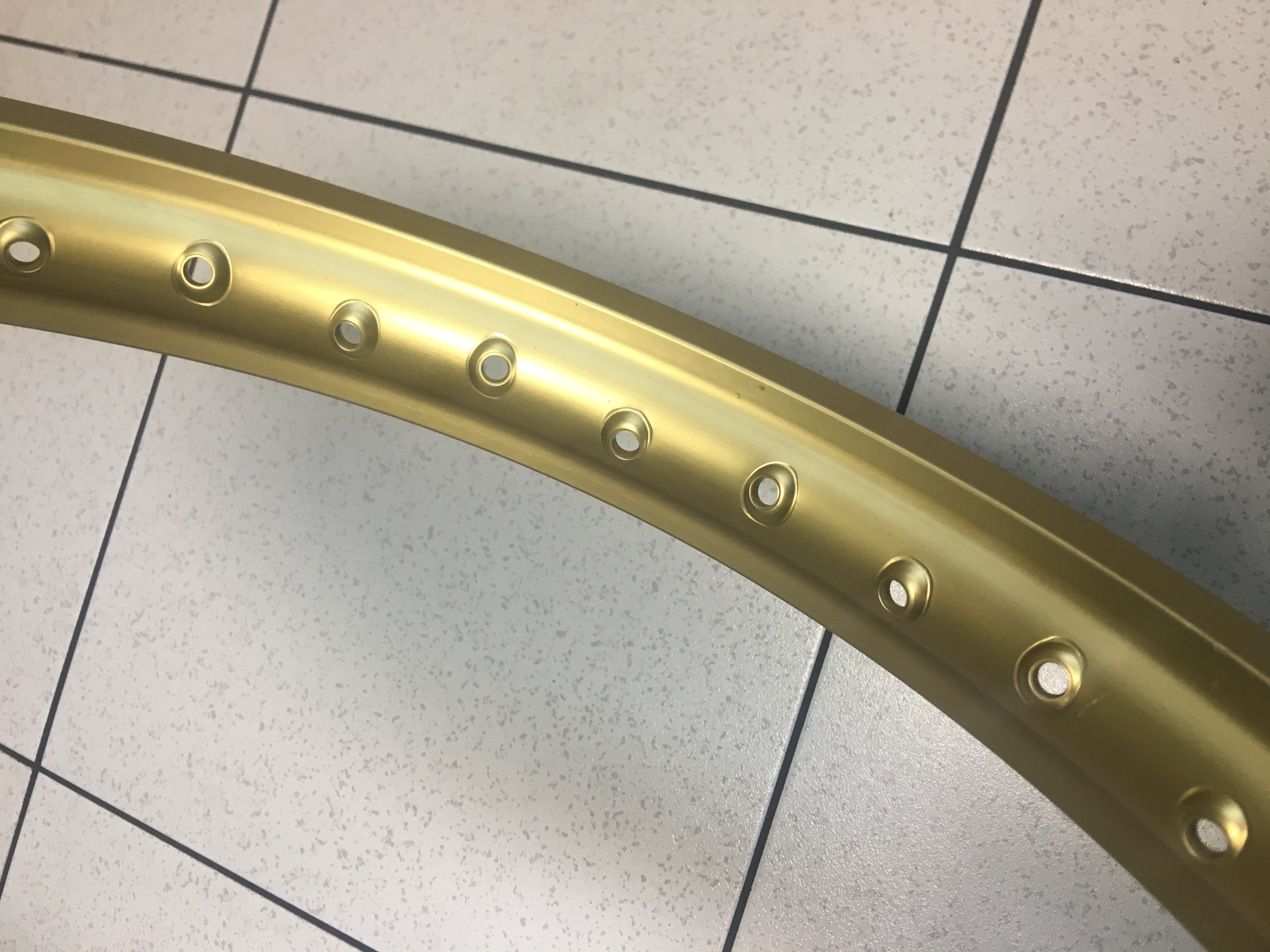

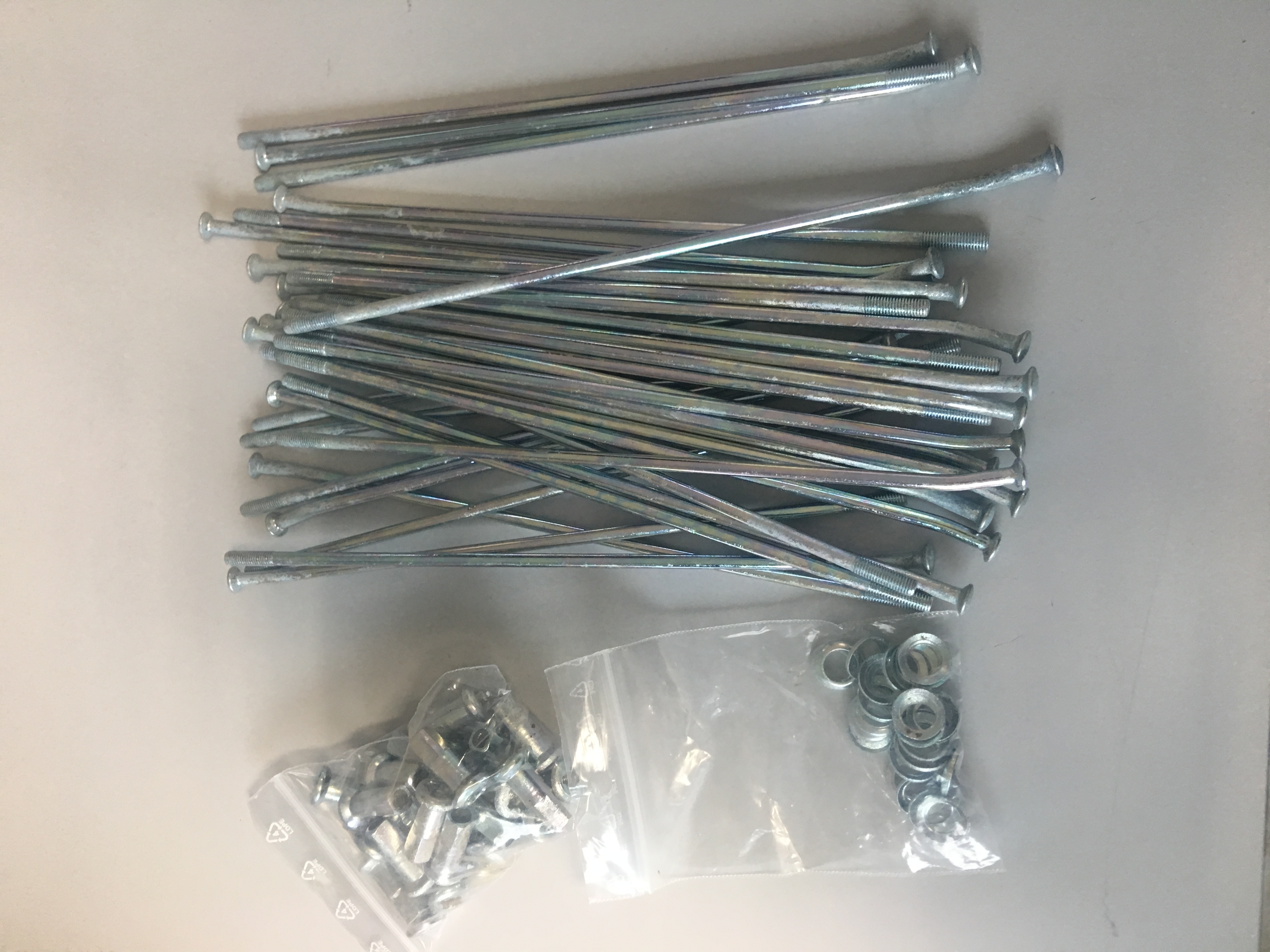

Après une longue attente (dû aux congés de Noël), ça y est, j’ai enfin reçu mes cerclages, les rayons et écrous arrière, traités par BST a Brest §youhou
Il a bien trouvé la teinte.
Triages des rayons arrieres
Rayons sur mesure de chez Macadam2roues pour la roue avant.
Très bon contact et très rapide, commande passée, mise en livraison le lendemain.
Voici le lien
https://www.macadam2roues.com/fr/52-rayons-standards
Bon maintenant y plus qu’a §chaud §chaud §roule

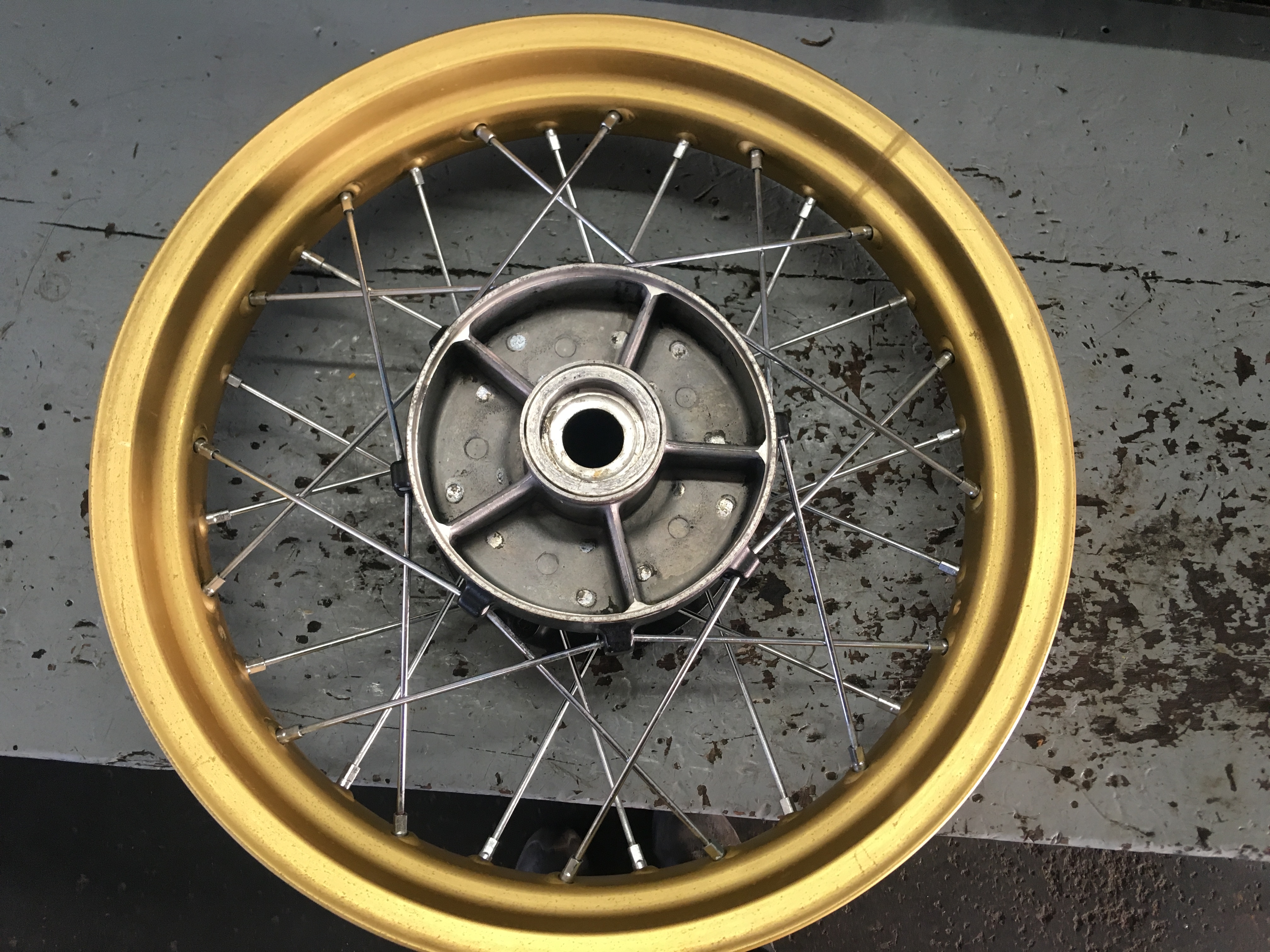

Aujourd’hui, journée plutôt calme, j’ai réussi à prendre ma pose de midi.
J’en ai profité pour commencer à remonter mes jantes, en suivant le tuto de Piafpower
viewtopic.php?f=20&t=3398&start=50
Je commence par la jante arrière, on repère bien la flèche gravée sur le cercle et on la mets dans le bon sens.
Commençons par poser les 16 rayons de 178 mm côté couronne.
Ça ce fait plutôt bien, les rayons tombent en face des trous.
Ensuite on retourne la roue côté disque et on pose les 8 rayons 173 mm dans le troue du haut
Et on termine par les 8 rayons 170 mm restant, dans les troues du bas.
Et voilà le travail, trop facile :lol: :lol:
Le plus difficile reste à venir :cry: :cry:

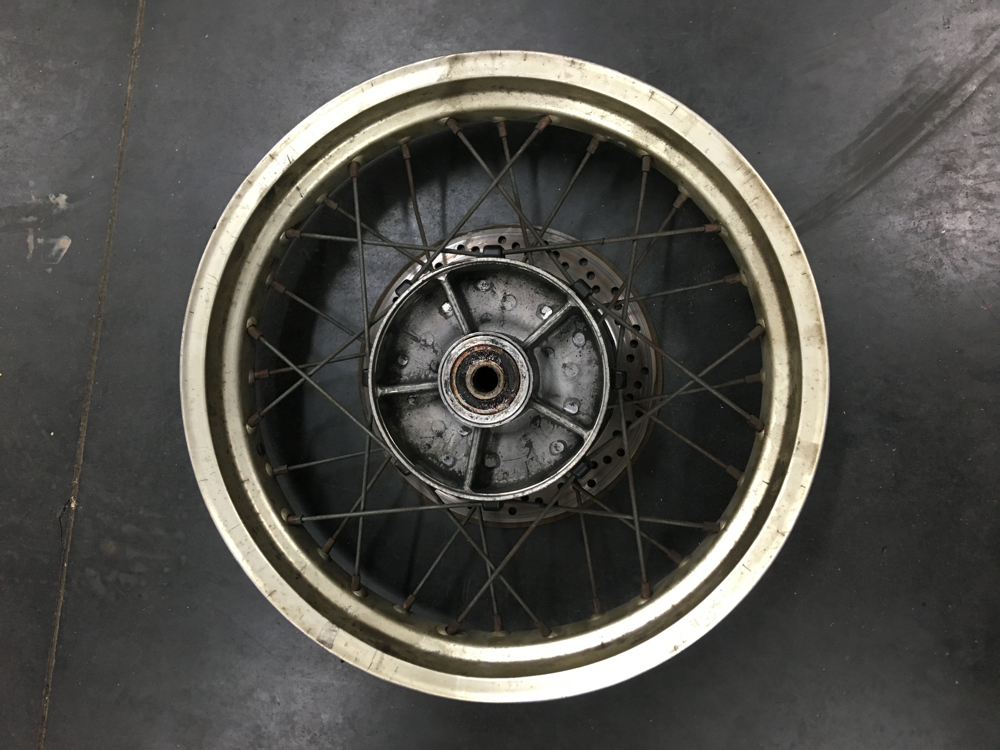

Petit rapel
Avant
Après
A suivre, la roue avant.

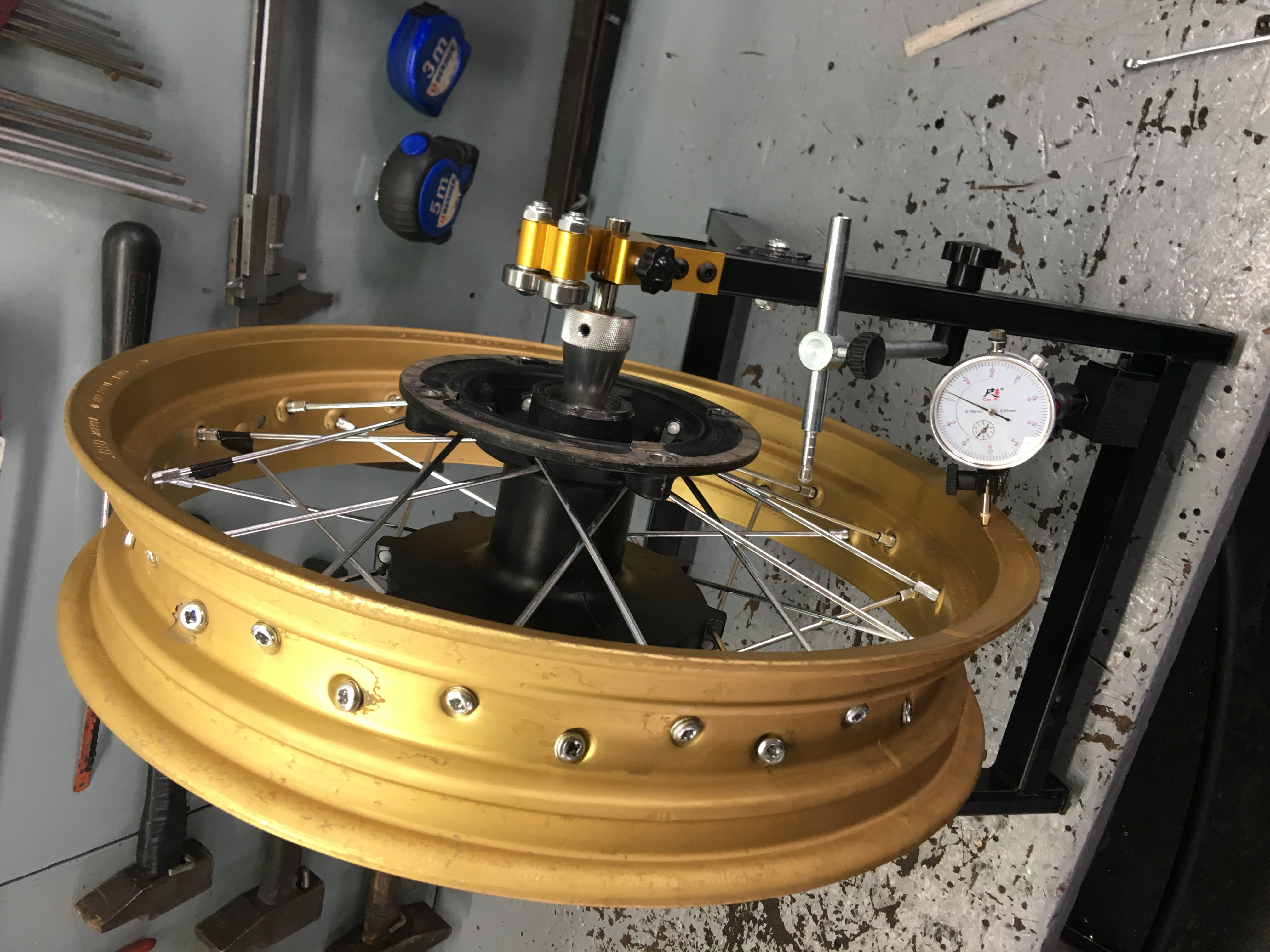

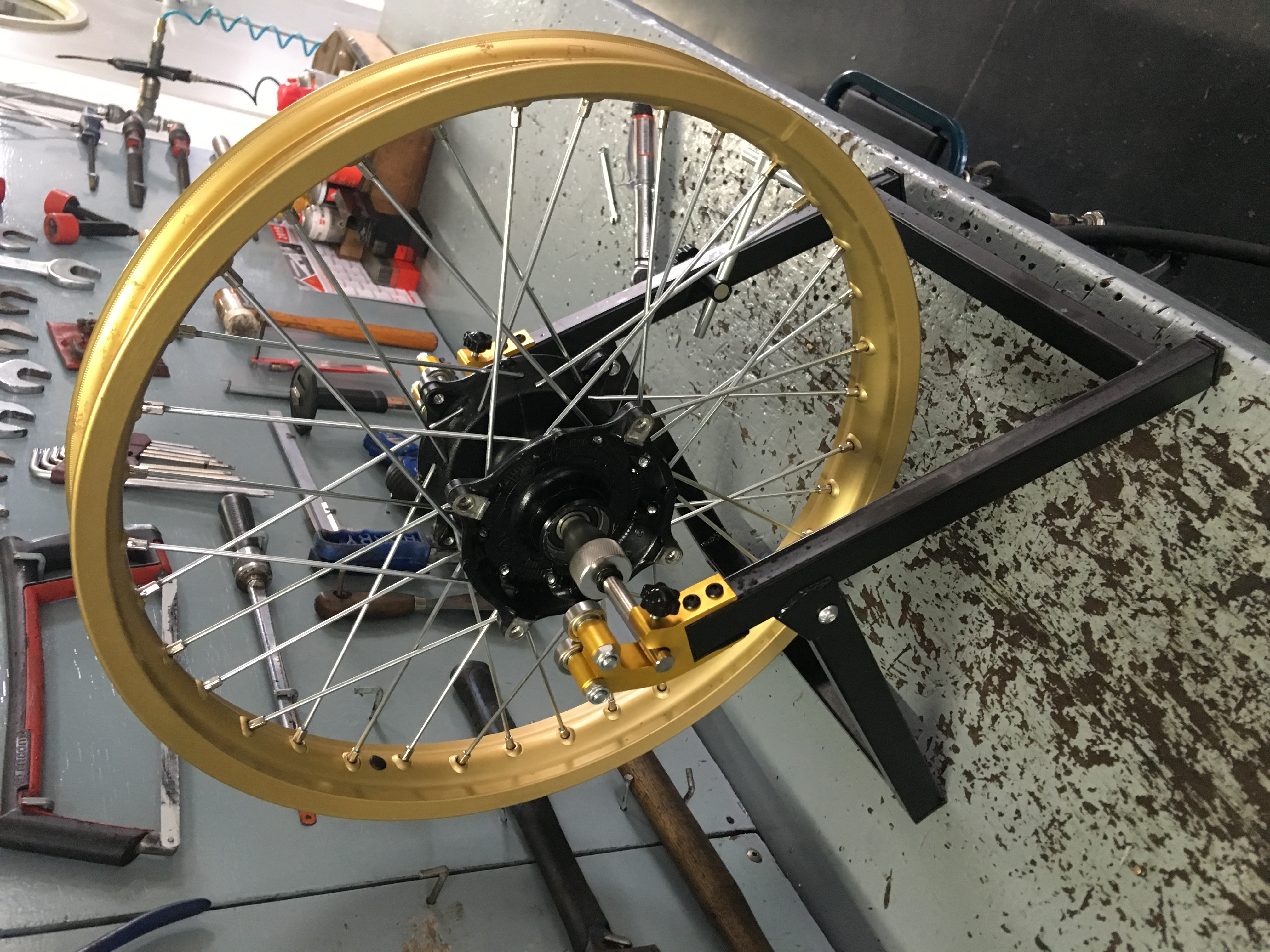

#35 Message par Guiguy56 » 27 janv. 2019, 19:44

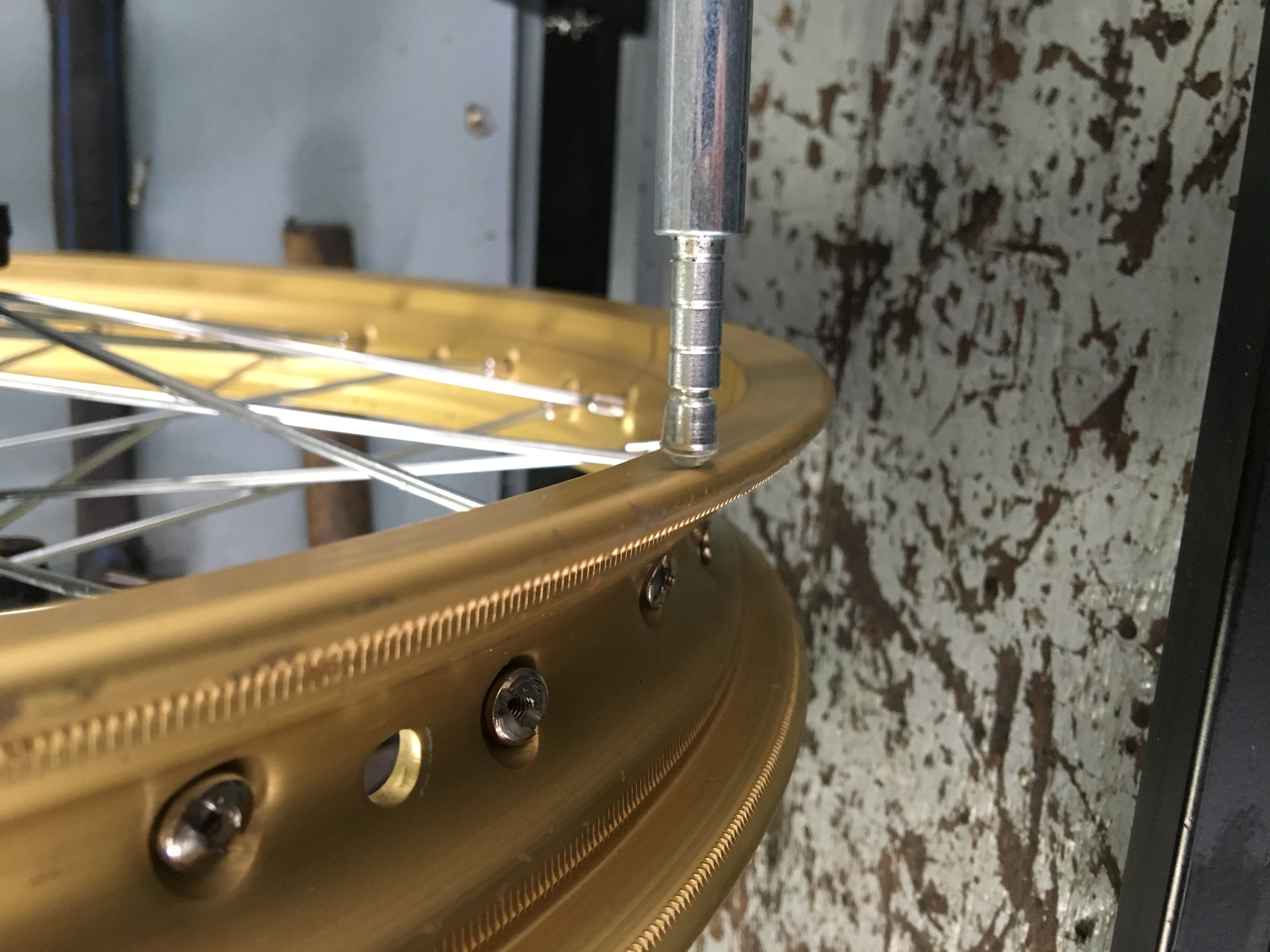

Le réglage des jantes est fini, et j’ai trouvé cela plus facile que je le pensais.
Le départ est un peut long, c’est à dire le réglage du déport et après ça ce fait plutôt bien.
Il faut être patient et prendre sont temps.
La roue sur le support (support trouvé sur la Bay pour moins de 40€, et il sert également pour l’equilibrage)
1er réglage avec la pointe (ce fier au bruit de frottement)
Et je fini avec le comparateur
phpBB [video]
Pour info, 1 tour de cadran fait 1mm.
L’affolement de l’aiguille a un moment est dû à la soudure du cerclage.
Voilà les deux sont prêtes, le pneu avant est monté et j’attends un pneu neuf pour l’arriere.
Fini pour les roues §youhou

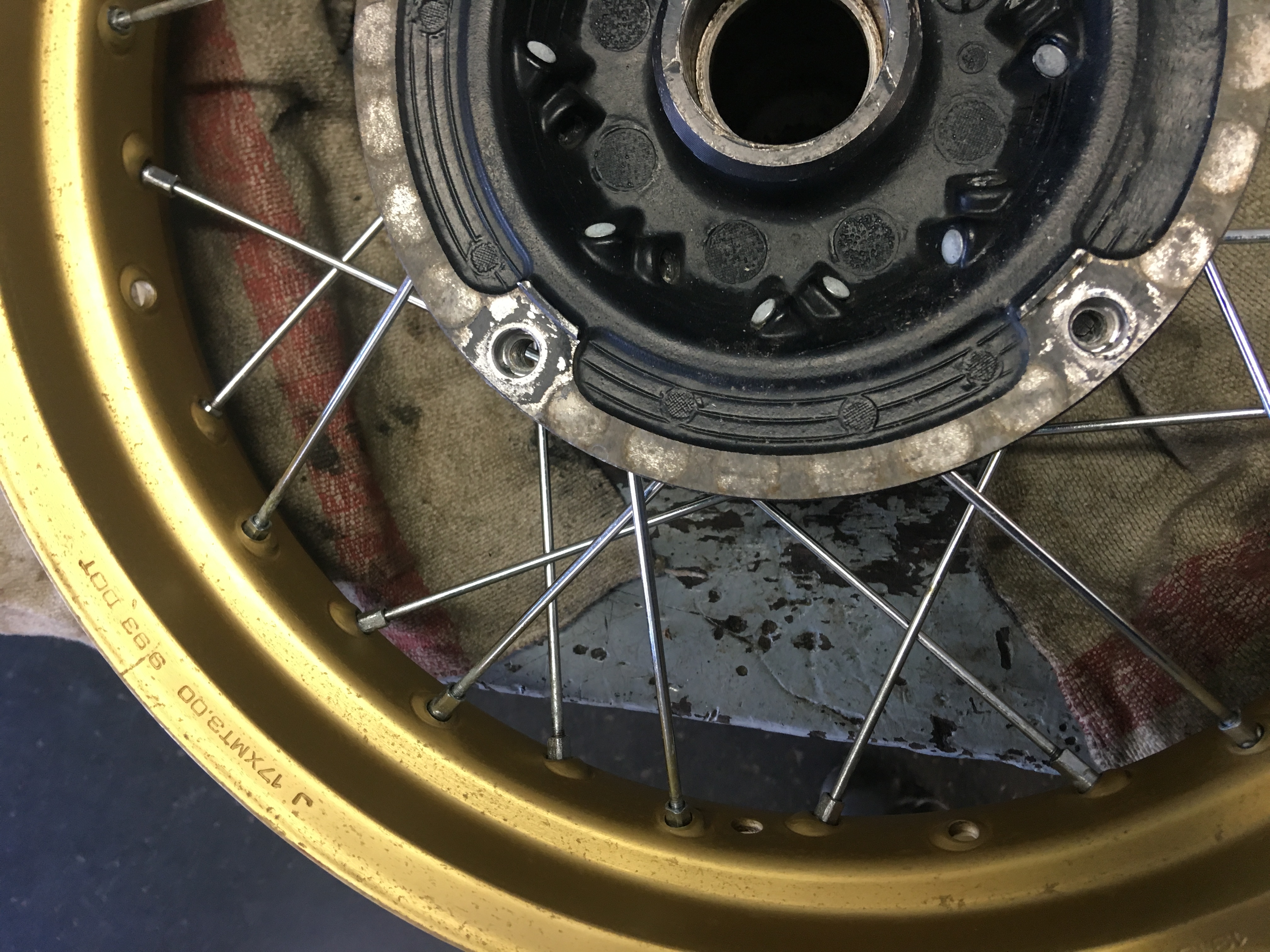

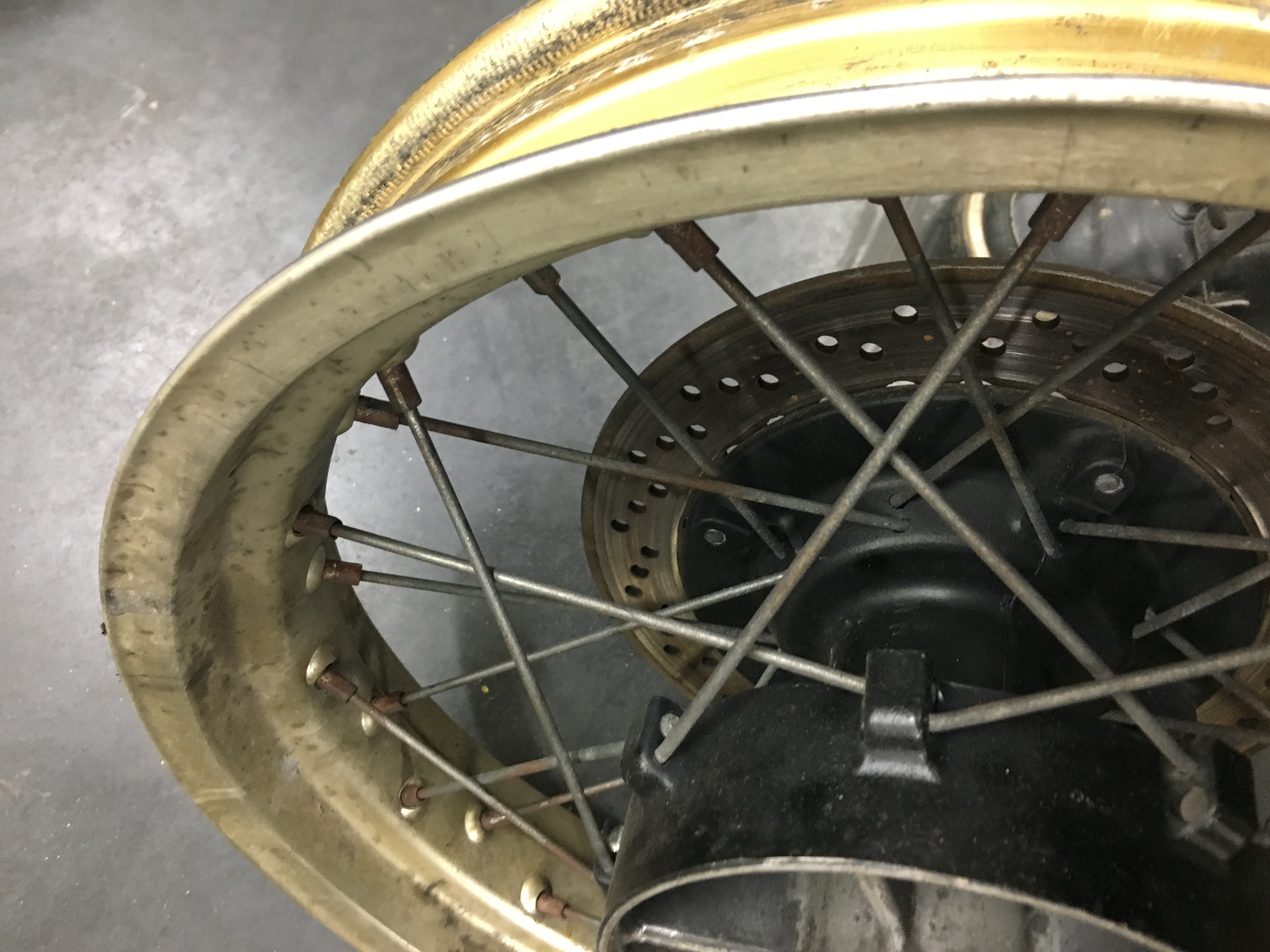

#37 Message par Thiéfaine » 26 oct. 2020, 21:16
Existe t-il une méthode pour prévenir la corrosion ?
#38 Message par TiTi » 26 oct. 2020, 22:33
Surveiller de près, inspecter à chaque changement de pneu.
Thiéfaine
Messages : 586
Localisation : Nantes
A remercié : 9 fois
#39 Message par Thiéfaine » 27 oct. 2020, 19:46
Oui mais que faire si on remarque de l'oxydation à l'intérieur sans gravité ?
je crois bien que s'était mon cas sur ma jante arrière lors du dernier changement de pneu...
Faut-il poncer ces marques jusqu'à élimination ?
Faut-il y déposer de l'huile ou quelque chose du genre ?
Messages : 3665
#40 Message par Le Pat » 27 oct. 2020, 20:05
tu peux essayer de ponser et de vernir
mais bon ...
#41 Message par Guiguy56 » 27 oct. 2020, 20:14
Poncer pour retirer l’oxydation, mais après il faut trouver un produit qui stop l’oxydation, un peu comme du convertisseur de rouille pour le métal.
#44 Message par TiTi » 27 oct. 2020, 23:15
Oui il faut gratter tout ce qui est oxydée (feuilleté, poudreux) puis isoler au minimum avec un vernis.
