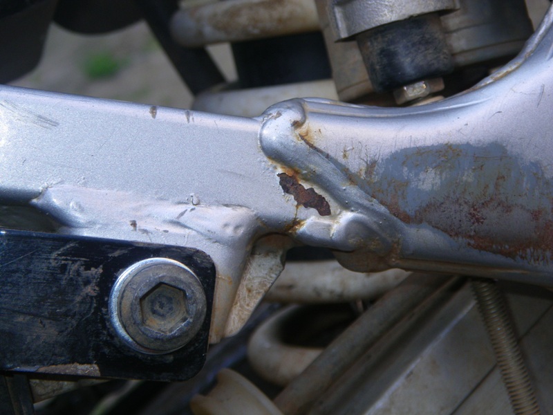

#104 Message par Dudu.13 » 14 août 2021, 10:33
ça c'est moins drôle par contre :(
heureusement que j'ai nettoyé sinon sous la terre et toute la me-de , je ne le voyais pas
toujours à 2 et chargé !
250 mk !
du TT !
bon j'avais prévu de faire un peu de soudure pour changer les ecrous de fixation du sabot qui prenaient mal à force
vais voir l'autre coté !

#106 Message par Tenno » 14 août 2021, 11:27
Dudu.13 a écrit : 14 août 2021, 10:33 ça c'est moins drôle par contre :(
250 mk !
du TT !
§ouch heureusement que tu le vois.

#107 Message par Dudu.13 » 14 août 2021, 12:29
oui c'est mieux de le voir maintenant ,
qu'avec le moteur en place :(

#108 Message par TiTi » 14 août 2021, 13:50
'tain faut le faire pour fissurer un cadre comme ça !!!
Va falloir faire de la belle et bonne soudure...

#109 Message par Marcopolo » 14 août 2021, 14:04
Ah merde :(
C'est pas Aurélien @Bro7 qui avait eu le même problème sur son cadre ?
A remercié : 84 fois

#110 Message par Dudu.13 » 14 août 2021, 14:38
Bro c'etait sur un tirant inf de la boucle arriere

#111 Message par Dudu.13 » 14 août 2021, 14:41
TiTi a écrit : 14 août 2021, 13:50 'tain faut le faire pour fissurer un cadre comme ça !!!
je ne fais pourtant pas le bourrin
mais les talonnages en duo et chargé sur pistes forestieres
doivent y être pour quelque chose !
et puis 250 mk :(

#112 Message par Marcopolo » 14 août 2021, 15:01
Dudu.13 a écrit : 14 août 2021, 14:38 Bro c'etait sur un tirant inf de la boucle arriere
Effectivement la sienne était plus sur l'arrière.

#113 Message par Stefter » 14 août 2021, 22:13
Une belle soudure à l'arc , et ça devrais plus bouger ,je pense que tu dois avoir de l'épaisseur ici!

#114 Message par Dudu.13 » 14 août 2021, 22:31
oui j'ai commencé à la 1,5
et je n'avais pas l'impression de rentrer
puis suis passé avec des 2
ça a été !
mais me suis fait chi,_r pour l'interieur qui etait fendu pareil !
pas bien accessible , soudé avec des 1/2 baguettes
où j'ai carrement rempli un creux inutile
§chaud
l'ext sans probleme
de toute maniere la platine du cale pieds cache tout
A été remercié : 68 fois

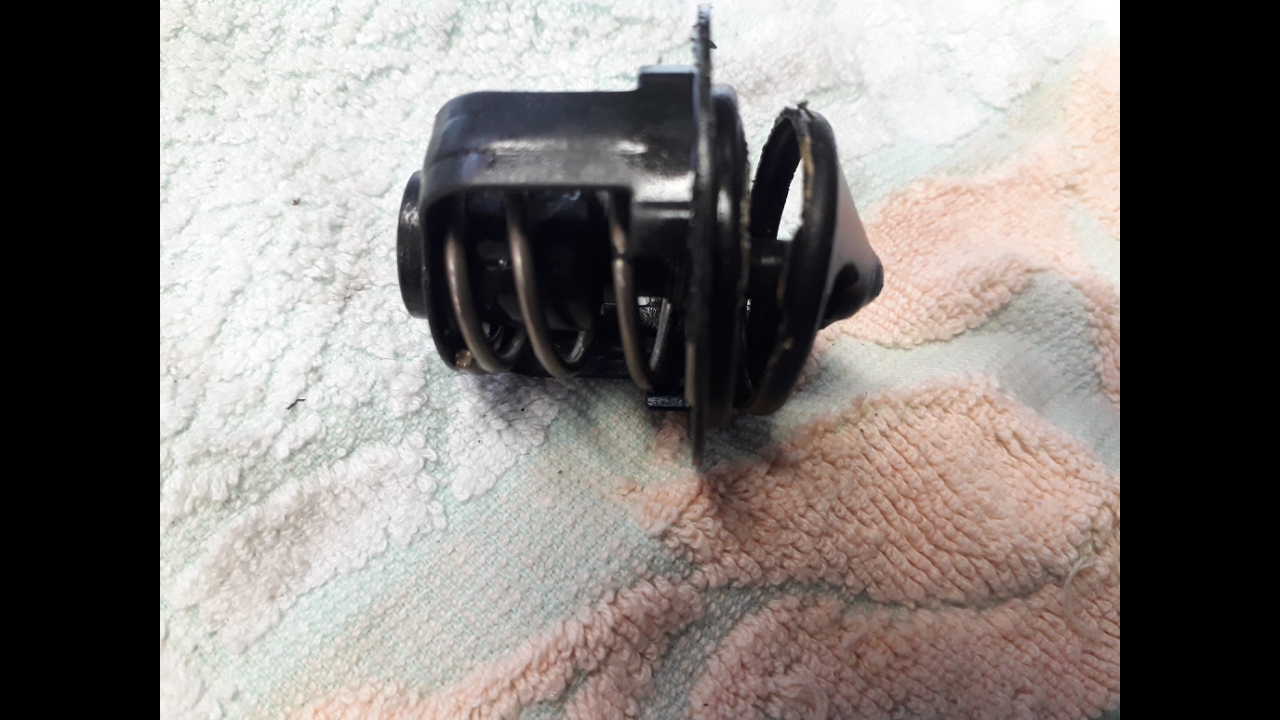

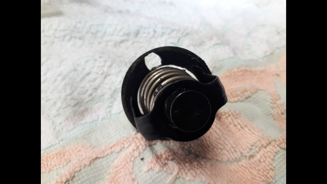

#116 Message par Dudu.13 » 15 août 2021, 10:24
§ouch
à 250 mk calorstat d'origine ! §nul HS

#117 Message par Tenno » 15 août 2021, 10:46
Dudu.13 a écrit : 15 août 2021, 10:24 §ouch
§mdr C'est honteux, j'espère que Honda va te le prendre en garantie §1er

#118 Message par Dudu.13 » 15 août 2021, 11:27
je crois que c'est le seul truc que je n'avais jamais touché
( j'aurais du d'ailleurs ) :oops:

#124 Message par Bro7 » 16 août 2021, 08:49
:D
Rhôôô mais dis donc Dudu, c'est le grand check-up!! :mrgreen:
Belle fissure!! §bravo §bravo
Quand je vois la mienne qui n'était effectivement pas au même endroit, je me dis que je suis petite b..e et que j'ai encore à apprendre de mes aînés pour être un vrai bourrin! §mdr §mdr
Plus sérieusement, vu le kilométrage et l'utilisation duo sur les chemins, ça devait bien arriver un jour même si j'aurais penser que ça péterai plutôt sur la boucle.
Connaissant tes talents, sur que ça va être réparé sérieusement!
Pour info, la soudure réalisée par Eric ( §chinois ) n'a toujours pas bougé depuis peut-être 4 ans!
Il me l'avait certifié pour un an! §super2 §super2
