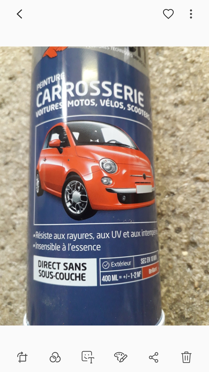

Dudu.13 a écrit : 13 août 2021, 21:15 aujourd'hui j'ai un peu avancé
Belle peinture §super
Tu utilises quoi comme peinture ?
A remercié : 85 fois
Re: la 2eme de ma 07 joue des castagnettes
#102 Message par Dudu.13 » 14 août 2021, 09:57
ça :
je la trouve chez Casto
tres bonne peinture §super
