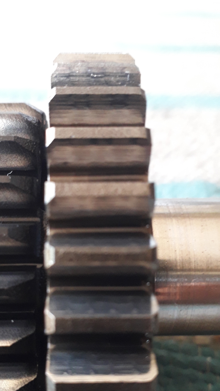

lors de la refection d'un moteur je vous conseille de regarder de tres tres près les pignons de 2 eme
( petits traits / martelage )
car même sur ce second moteur
les pignons de 2 ne sont pas nets , surtout le petit de l'arbre primaire :(

#22 Message par Marcopolo » 24 juil. 2021, 10:57
Intéressant, il y a longtemps que j'attendais cette photo. Tu pourras en faire d'autres, stp.

#23 Message par Dudu.13 » 24 juil. 2021, 11:01
ce qui est surprenant c'est que les faces marquées ne sont pas celles soumises au efforts d'acceleration §hein
A remercié : 85 fois
Re: la 2eme de ma 07 joue des castagnettes
#24 Message par Dudu.13 » 24 juil. 2021, 11:23
Marcopolo a écrit : 24 juil. 2021, 10:57 Intéressant, il y a longtemps que j'attendais cette photo. Tu pourras en faire d'autres, stp.
tu veux quoi comme photo ?
A été remercié : 68 fois
#25 Message par Marcopolo » 24 juil. 2021, 12:04
En plus nettes et les 2 pignons, merci.
Seuls les pignons de 2ème sont marqués ?
