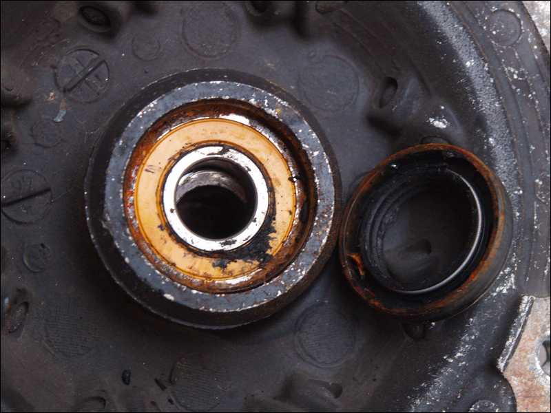

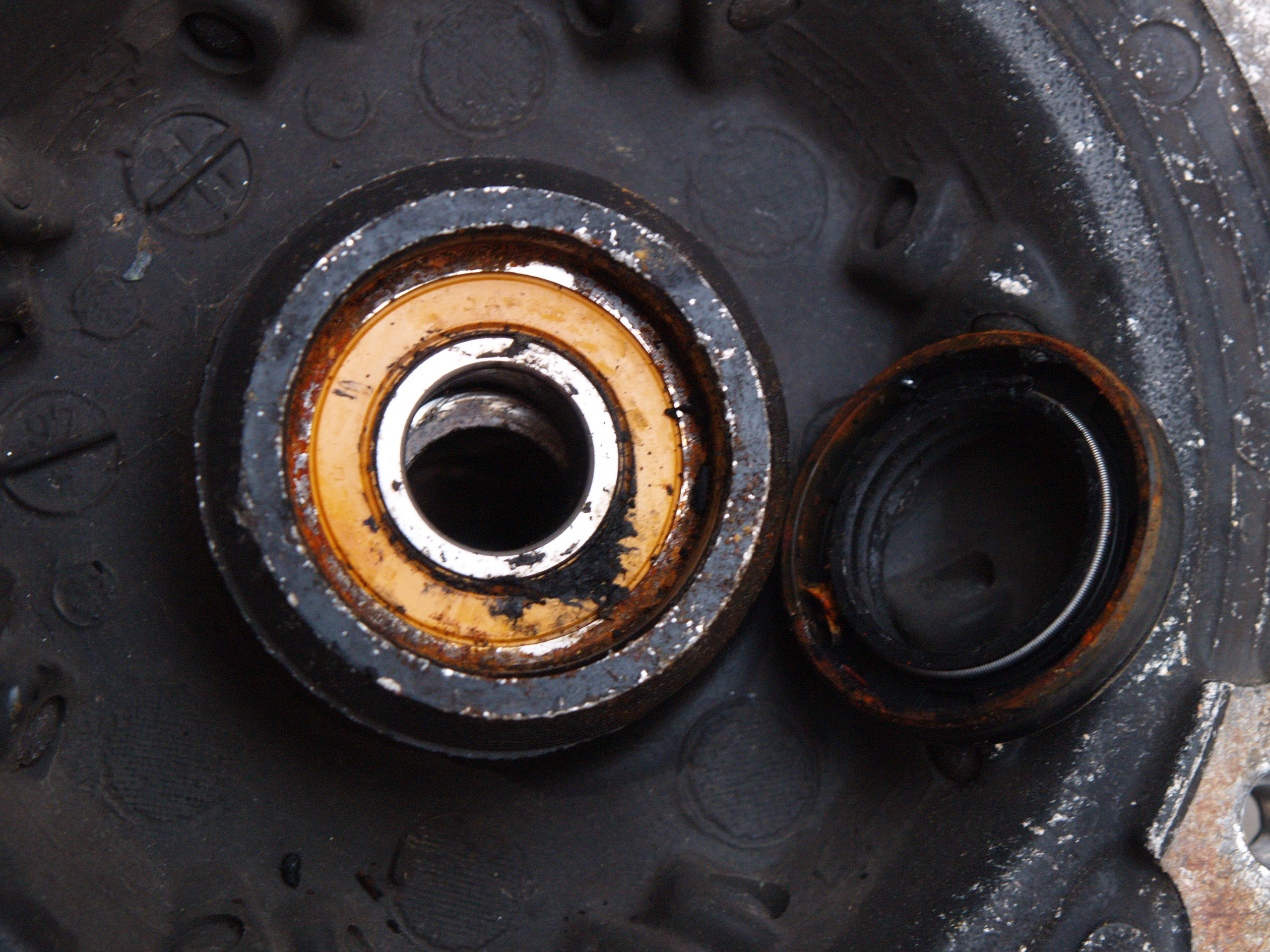

Mon autre jante, celle qui est prête a les roulements bloqués/rouillé, j'ai tenté de les virer à coup de bombe de froid et de gros tournevis... le roulement a garder le tournevis :shock:

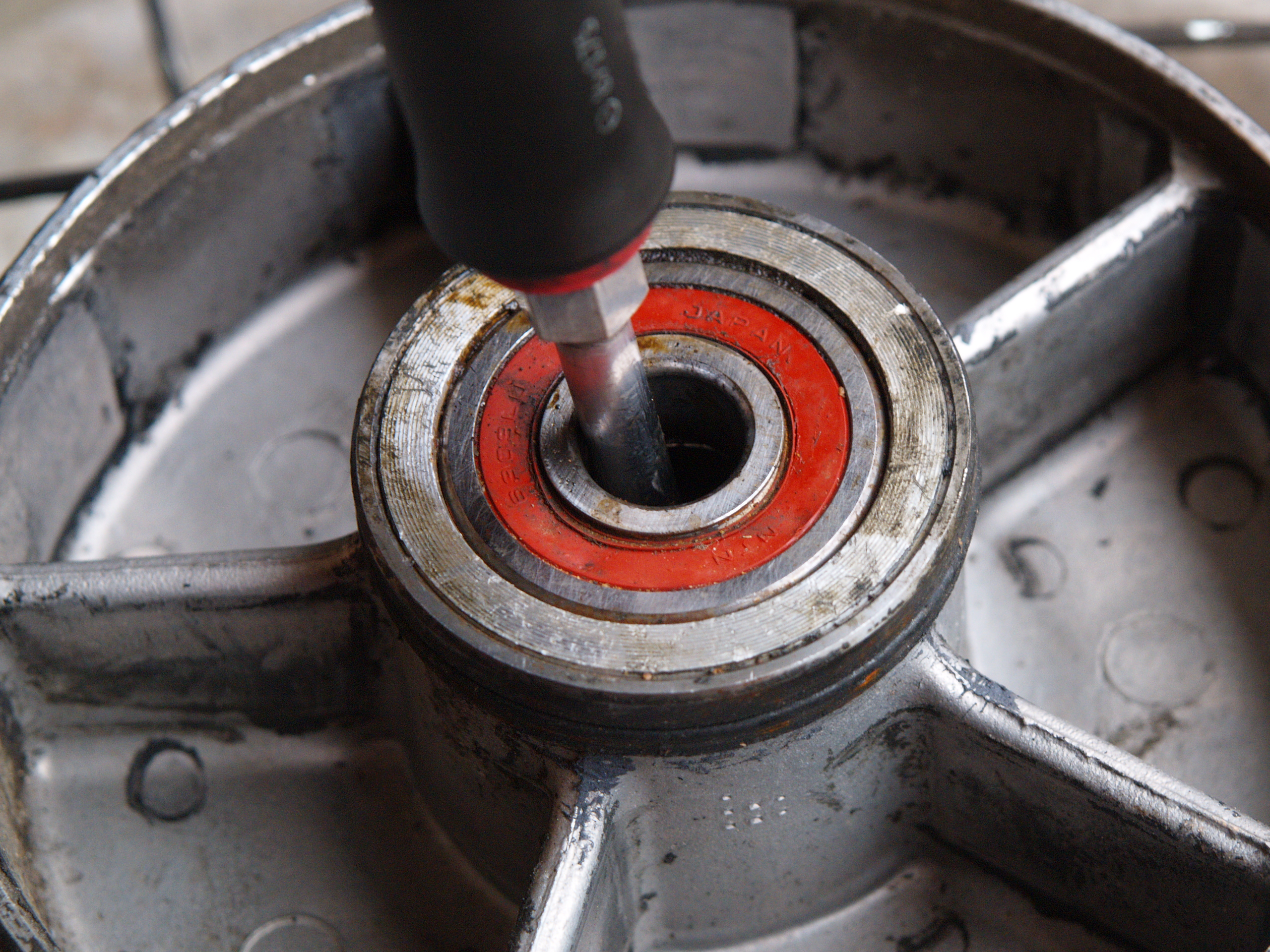

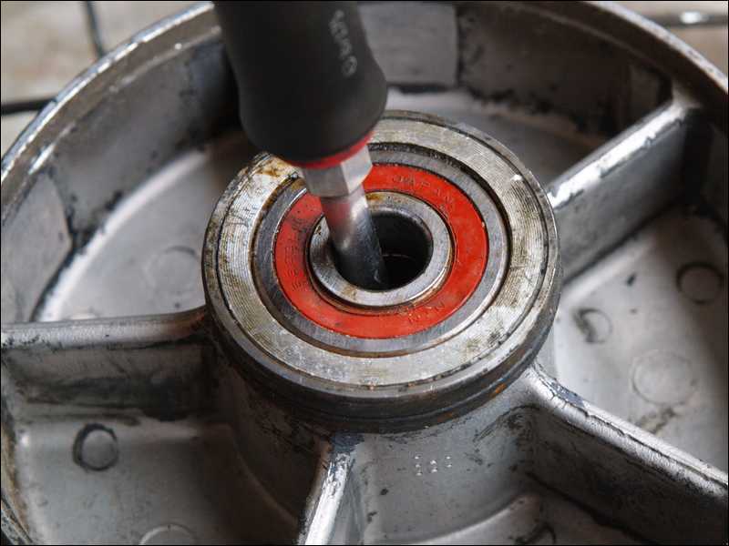

Tennophil a écrit :T'as une photo :?:
Normalement au froid, ça sort bien.
Je pense que la rouille a fait son œuvre côté joint.
En tout cas, des pulvérisations de 30 secondes avant de taper dessus, n'y ont rien fait de +

#175 Message par TiTi » 22 juin 2014, 19:46
Le tournevis n'est pas l'outil idéal, il vaut mieux un truc plutôt rond !
