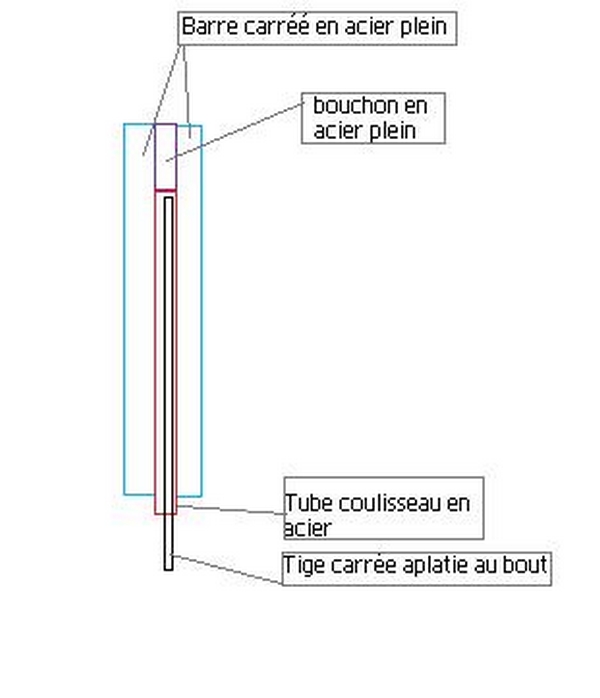

c'est ce que j'ai et rien ne lui résiste auto ou moto c'est nickel et c'est pas compliquer à réaliser avec deux barres d'acier carré plein soudées sur un tube carré dans lequel coulisse une autre barre d'acier carré plein.
Décolle pneu.jpg (71.88 Kio) Vu 1633 fois
Et pour le support de roue je me mets sur une jante de B à R pour que le disque ou la couronne passe dans le creux.

Chouette le décolle-pneu à inertie :D (attention les doigts).
Et comme support, la palette magique...

le décolleur à inertie me tente bien
si un jour je me récupère un tube bien lourd , je m'en fais un

Faut enrober avec du plomb :D
