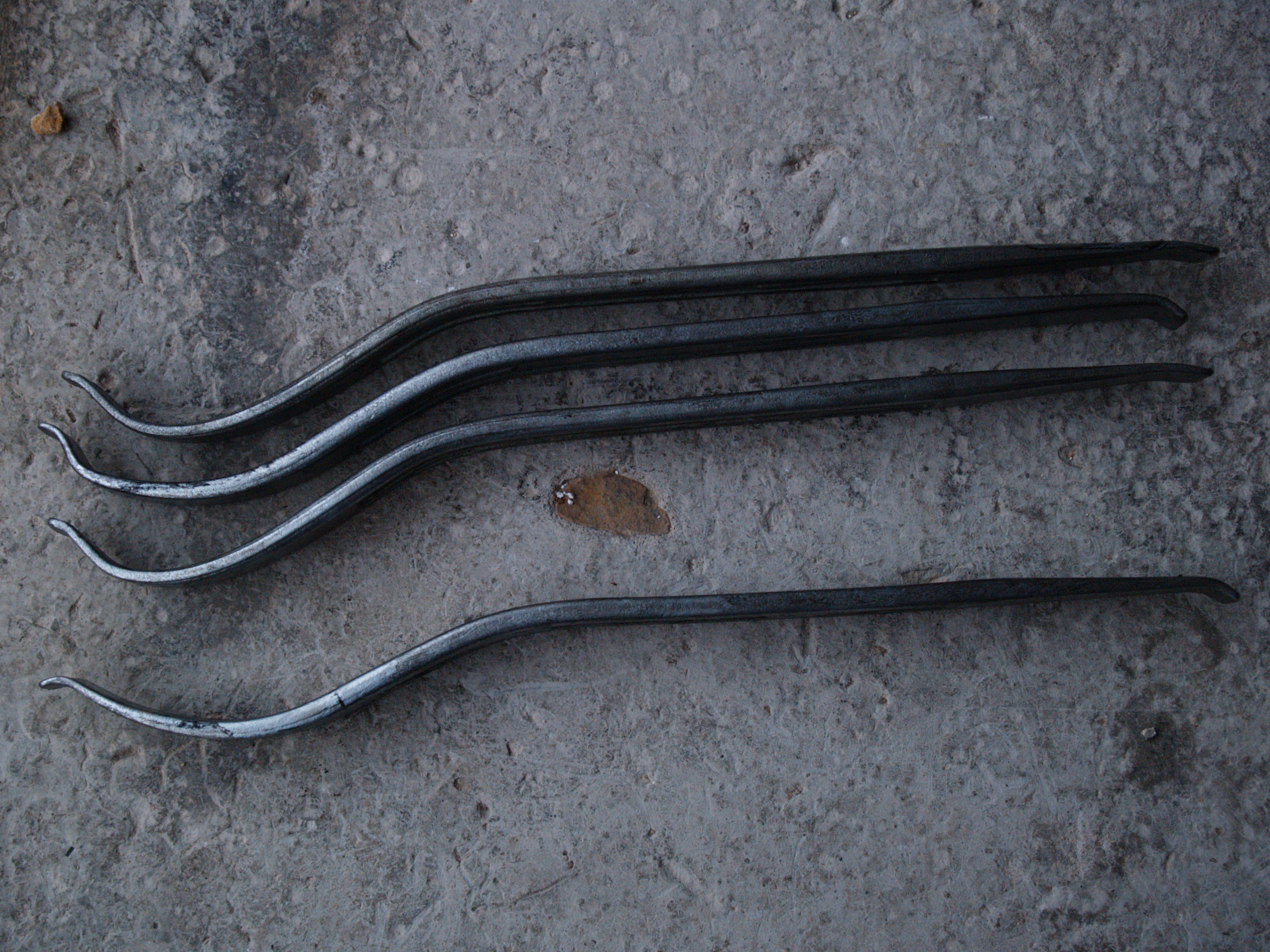

Michel si tu tords tes démontes pneus , c'est que tu places mal ton pneu et que tu forces tropVieux motard a écrit :J'utilise ceux-ci, mais je dois dire qu'après 4 pneus démontés/posés moi-même, il n'est pas rare que je torde le bout et forcément, ça marche beaucoup moins bien aprèsJ'en ai un jeu en commande sur la bay, mais j'ignorais que c'était du consommable...
Un p'tit exemple des trois que j'ai tordus, principalement sur Trailmax K760 et Mitas E10 (le TR91 étant fait en roudoudou), celui qui n'est pas tordu est en bas.
Ça vous arrive-t-il aussi?
