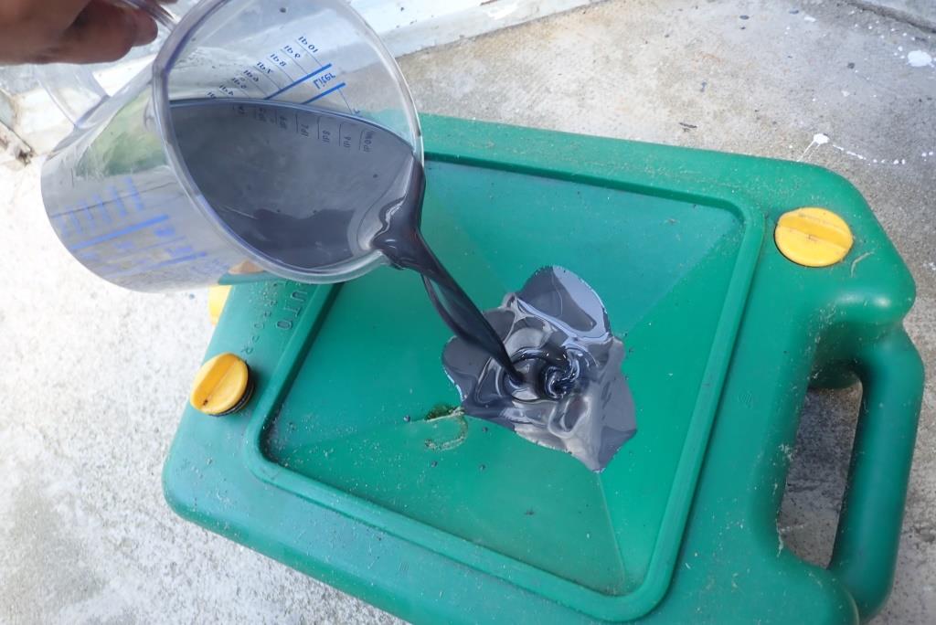

#147 Message par Emile » 01 juin 2020, 11:18
Petite vidange de fourche cette semaine :)
Re: Vidange de fourche CRF
#148 Message par ObiOne » 01 juin 2020, 11:34
Fallait pas y mettre de la vielle huile moteur, dans ta fourche ! §ouch ^^
La semaine dernière j'ai vidangé la fourche WP de ma Duke, l'huile était d'apparence neuve après 8 ans.
Emile
Traversée de ruisseaux
Messages : 1136
Localisation : Toulouse
#149 Message par Emile » 01 juin 2020, 12:27
C'est la deuxième vidange sur cette moto, a chaque fois la même tronche...
#150 Message par TiTi » 01 juin 2020, 14:35
Faudrait vérifier l'état des bagues de friction...
