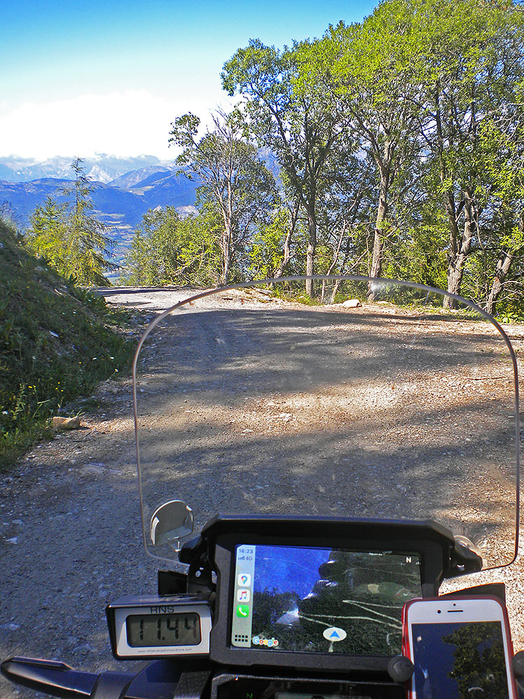

Posté : 17 juil. 2020, 17:21
par Zebulon
Pas mal finalement ce CarPlay , quand on jardine en forêt §super
