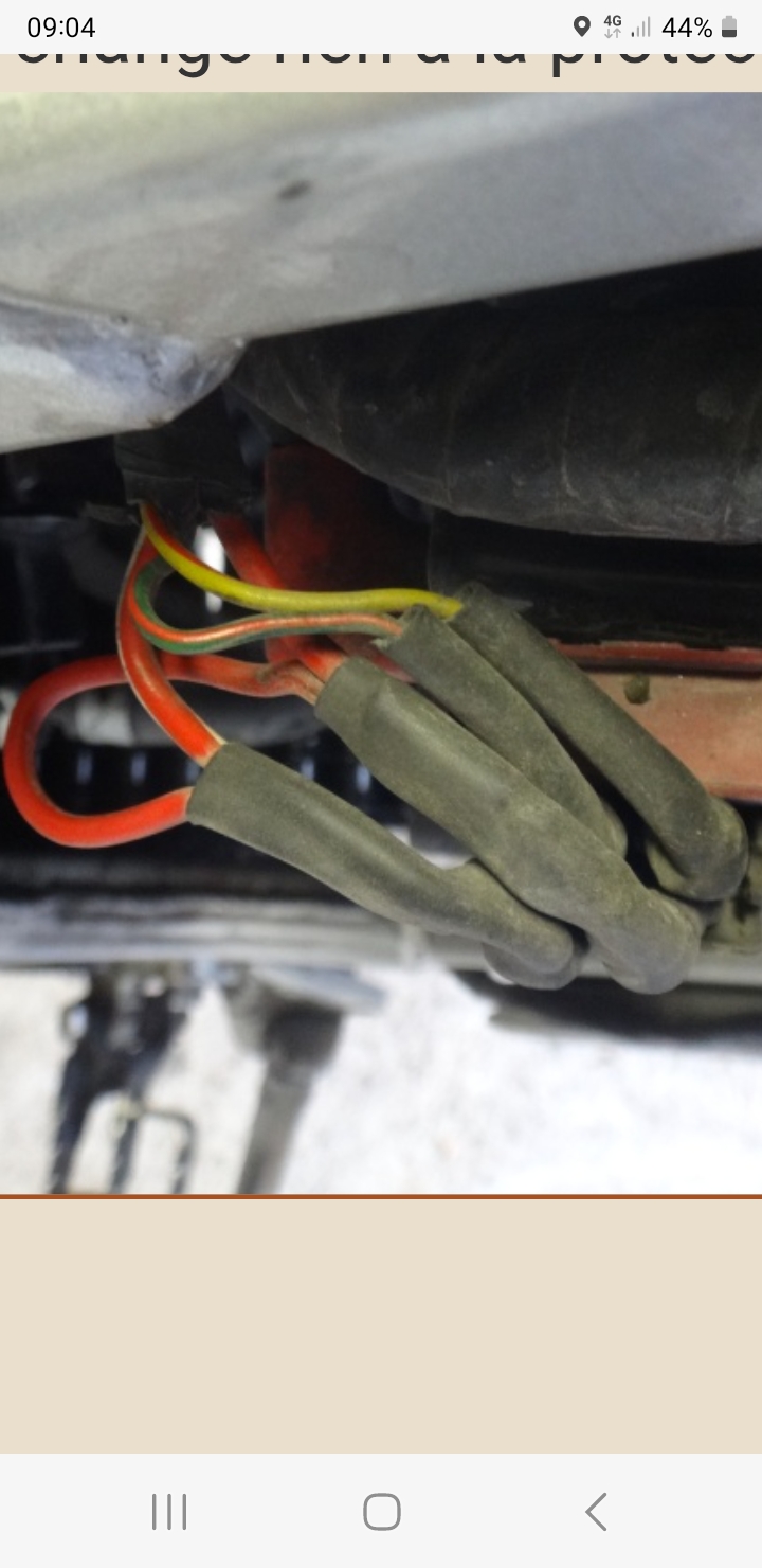

au debut où j'ai eu ma mob
j'avais le faisceau qui appuyait fortement sur une patte de maintien de ma boite à air (coté droit )
ça m'avait entaillé la gaine , puis l'isolant d'un fil , et ça me faisait peter un fusible
Sinon regardes aussi les fiches sous le relai de démarreur
ça charbonne souvent la dessous et ça fait des faux contacts qui ressemblent à ce que tu decris
2 petits fils sont pour l'excitation du relai de démarreur
les 2 plus gros sont un repiquage qui fait surchauffer et charbonner ces fiches
j'avais viré du à la chauffe le pack de fiche et avais mis à la places des fiches individuelles
puis j'avais soudé un shunt entre les 2 gros fils rouges , ce qui évite les surchauffes
mais ça ne change rien à la protection

ça fait un Y
d'un coté arrive la charge en provenance du régulateur
d'un 'autre ça part vers le général (boite à fusibles et contacteur à clé)
de l'autre à l'intérieur du relai , ça va vers la batterie via le fusible général de 30Ah (pour sa charge ou sa décharge)
les 2 fiches plates males qui sortent sur le relai et qui reçoivent les fils rouges sont liées dans le relai de démarreur " pont "
sauf que du coup toute la charge et la décharge passe par elles (sauf la puissance du démarreur)
ça fait un repiquage inutile , et à force ça chauffe
le fait de mettre un "shunt" (bout de fil soudé reliant les 2 fils rouges)
évite au courant de passer en totalité par ces fiches et de chauffer
les 2 autres fiches plates ne sont pas concernées (celles des petits filsjaune/rouge et vert/rouge) c'est ceux qui alimentent simplement la bobine du relai quand tu presses sur le bouton start

Pareil pour ce connecteur.
Ce relai est costaud, mais la connectique est soit de mauvaise qualité; soit sous dimensionnée.
J'ai refais le cablage en virant le connecteur.

Re: Panne récurrente : fusible de relais de démarreur [Résolu : poignée de merde]
Modification du connecteur de relais de démarreur selon @Dudu.13 et @Jojo31
Origine Modification

Salut @Dudu.13 je ne comprends pas du tout en quoi consiste ton montage, sur ta photo on voit surtout la bande thermo, tu naurais pas une autre photo stp (qui fait aoparaitre le shuntage si possible)?

Bonjour @Jojo31 tu peux me dire qiest ce qui enserre les 2 fiches du fusible et aussi à quoi sont connectées les 2 autees cosses rondes vacantes sur ta photo STP?Jojo31 a écrit : 31 mars 2021, 22:32 Salut
Merci d'avance

ben là : la boucle en fil rouge que tu vois sur la gauche est un fil rapporté qui shunte les 2 autres fils du faisceauBlack Africa a écrit : 28 avr. 2026, 08:44 Salut @Dudu.13 je ne comprends pas du tout en quoi consiste ton montage, sur ta photo on voit surtout la bande thermo, tu naurais pas une autre photo stp (qui fait aoparaitre le shuntage si possible)?

@Dudu.13 OK merci
On est bien d'accord
1) qu'elle shunte les 2 fils rouge qui sont situés sur la face avant du relais?
2) la boucle est sertie à ses deux extremites dans la cosse male du relais de demarreur?

non le fil est soudé par ses 2 coté sur l'arrière des fiches femelles qui sont serties en bout des 2 fils rouges d'origine
ça shunte simplement ces 2 fils ,
et le relais de démarreur reste non modifié et demontable
l'ideal serait de changer ces fiches , et y inserer avant le sertissage le fil du shunt avec le fil rouge d'origine
