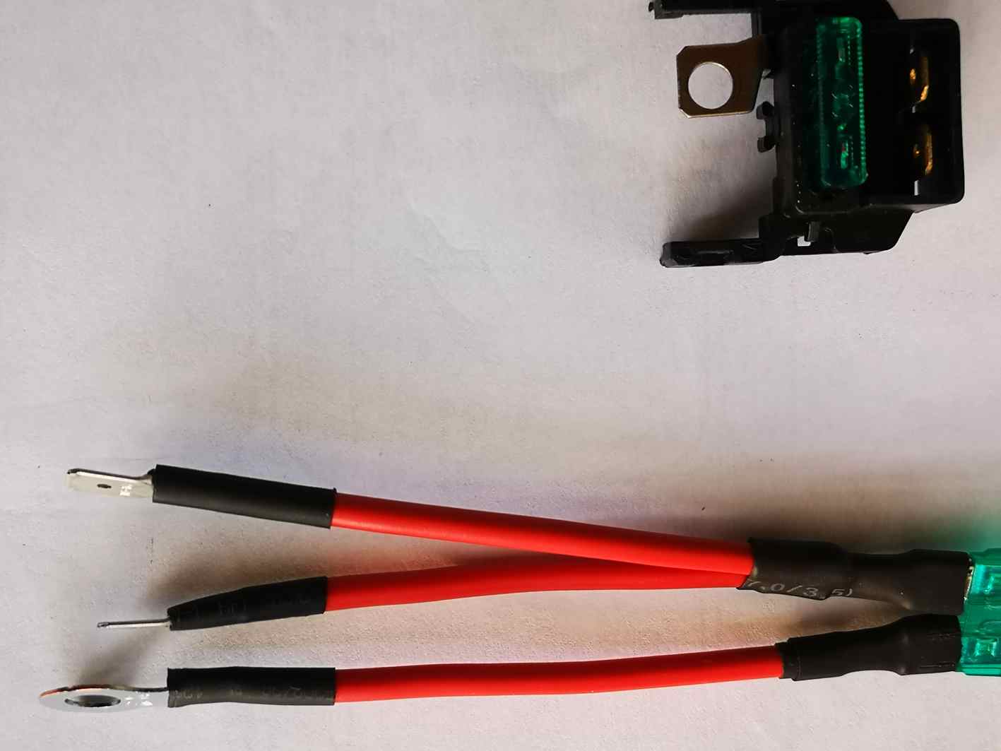

#16 Message par Black Africa » 28 avr. 2026, 08:44
Salut @Dudu.13 je ne comprends pas du tout en quoi consiste ton montage, sur ta photo on voit surtout la bande thermo, tu naurais pas une autre photo stp (qui fait aoparaitre le shuntage si possible)?
Black Africa
Messages : 91
Enregistré le : 06 mars 2022, 23:58
Département : 2A Corse-du-Sud
Localisation : Ajaccio
Re: Panne récurrente : fusible de relais de démarreur [Résolu : poignée de merde]
#17 Message par Black Africa » 28 avr. 2026, 08:48
Jojo31 a écrit : 31 mars 2021, 22:32 Salut
Pareil pour ce connecteur.
Ce relai est costaud, mais la connectique est soit de mauvaise qualité; soit sous dimensionnée.
J'ai refais le cablage en virant le connecteur.
Bonjour @Jojo31 tu peux me dire qiest ce qui enserre les 2 fiches du fusible et aussi à quoi sont connectées les 2 autees cosses rondes vacantes sur ta photo STP?
Merci d'avance

#21 Message par Black Africa » 01 mai 2026, 21:22
Ca y est les gars cest reglé merci @Dudu.13 et @Marcopolo desolé jai été un peu lourd avec toutes mes questions
A remercié : 55 fois
A été remercié : 68 fois
#22 Message par Marcopolo » 01 mai 2026, 21:59
Il faudrait protéger l'ancien connecteur rond (gaine thermo ou chatterton), là tu sembles avoir coupé les fils à ras, mais il y a toujours du +12V dessus.
A remercié : 84 fois
#23 Message par Dudu.13 » 01 mai 2026, 22:57
j'allais poster pour faire la meme remarque !
gaffe il y a le jus sur le connecteur rond
( meme les fils coupés )
le plus simple ,
tu débranches et tu vires la partie qui venait du régulateur
et tu remplis de silicone l'autre côté qui restera en attente
( c'est dommage d'avoir laissé tout ce surplus de fil enroulé !
tu aurais du couper afin de garder que ce que tu avais besoin ) :(
