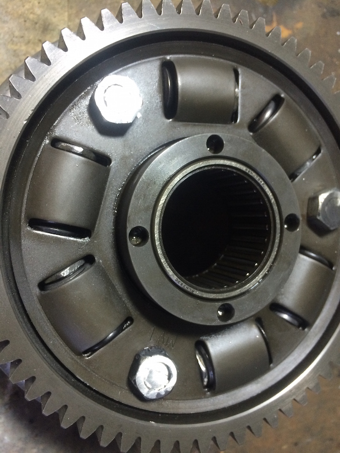

J'ai récemment acheté une RD07a dont je me demande si le proprio n'a pas simplement oublié de me déclarer un tour du compteur. Une AT de 2001 avec 73000km qui fait un bruit de casserole et qui cogne en dessous 3000tr, ça craint. Les conditions particulières de la transaction ne m'ont pas permis d'apprécier correctement l'état de la machine. Bref, le diagnostic établi grâce aux conseils de ce forum est la cloche d'embrayage usée. Cout de la pièce seule : 630€. Sur une moto de 15 ans, ca n'a pas vraiment de sens d'acheter des pièces aussi cher.
Je précise que j'ai déjà eu 3 Transalp et que j'ai essayé plusieurs AT dont cette usure de cloche altérait sensiblement le comportement moteur (cognement, bruits, stabilité régime). J'imagine que les AT sont plus sollicitées en duo, plus lourdes et emmenées plus loin ce qui pourrait expliquer qu'on en trouve dans cet état (dont certains proprios ne se rendent pas forcement compte de la cause à effet).
Sur le forum Atoc, Dudu13 propose un excellent tutoriel pour rabibocher soi-même la cloche à moindres frais (viewtopic.php?f=22&t=832&start=30). En utilisant de la boulonnerie de récup, on peut même rendre cette réparation gratuite (remplacement des rivets et des entretoises par des boulons modifiés "à la maison"). Le résultat ne vaut pas le neuf mais la moto retrouve un comportement plus sain.

Au lieu de percer à 8, ce ne serait pas mieux de tarauder, l'écrou ferait contre-écrou en plus dans ce cas ?
- Poulpito
- Virage à plat
- Messages : 2533
- Localisation : Grenoble
- Âge : 40
Re: Marre du bruit de casserolle ? Tuto embrayage pour les radins (et bricoleurs)
oui je pense aussi dans le cas du Mr qui a tout cassé, c'était taraudé mais sans contre écrou ... et pas de trace de bloquant (rouge bleu ou autre :p)

avec des corps de boulon de 6,35 , ç'est emmanché forcé ,
en reperçant à 8 tu affaiblis la cloche , tu as des écrous plus gros qui vont t'emmerder et de plus je doute que tu ais fait un ajustement forcé
si tu as percé avec un foret de 8 ça rentre forcement fibre
à la limite faudrait aléser à 7 (serré)
autre chose ne pas mettre des vis mais des corps de boulon avec partie lisse
du maximum possible (partie à serrer - 2 ou 3 mm
sinon le filetage des vis entamera l'alu de la cloche
et il est préférable de mettre les têtes (et non les écrous ) coté BV
de cette façon l'effet de cisaillement cloche /flasque en tôle se fera sur partie lisse

J'ai bien mis des boulons avec partie lisse et du frein filet fort. Le forêt utilisé me donnait 7,8mm au pied à coulisse. Ceci dit, même si la moto est beaucoup sympa avec cette cloche refaite, je ne suis pas franchement rassuré. Je n'ai pas pensé au coup de pointeau pour essayer de bloquer mieux l'écrou. Je crois avoir serré aussi fort que pouvait le supporter les écrous. Les entretoise ont été montées dans le sens de la poussée, c à d, quand la cloche est montée et devant moi, le ressort à midi a son entretoise à droite (la cloche tourne dans le sens inverse de l'horlorge).
En tout état de cause, le moteur tourne plus rond avec un petit bruit résiduel de quincaillerie. Et les vôtres ?

t'inquiètes , aucun souci si tu as monté au Loctite FF fort (les autres marques je ne connais pas , mais peut être aussi efficace )Cekidonc93 a écrit :J'ai bien mis des boulons avec partie lisse et du frein filet fort. Le forêt utilisé me donnait 7,8mm au pied à coulisse. Ceci dit, même si la moto est beaucoup sympa avec cette cloche refaite, je ne suis pas franchement rassuré. Je n'ai pas pensé au coup de pointeau pour essayer de bloquer mieux l'écrou.
généralement , c'est indémontable si tu ne chauffes pas à la lampe à souder
fais un essai pour te rassurer , montes à blanc une vis collée au FF fort
et essaies de le démonter , tu devrais la casser
