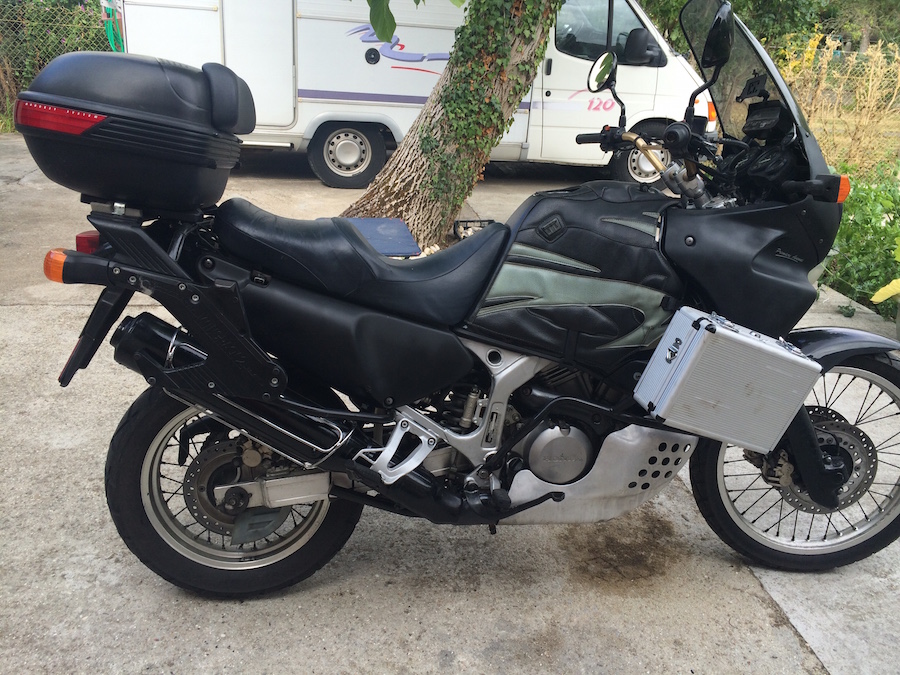

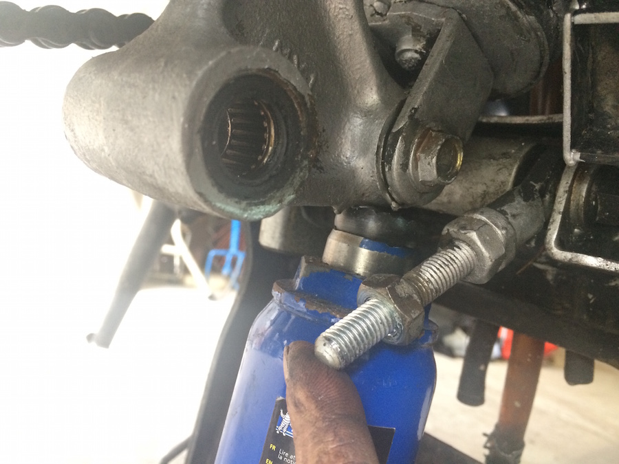

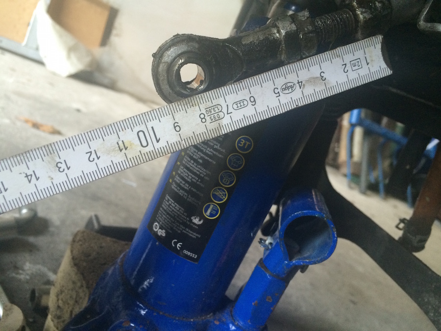

Au bout de la 3ème fois, je me suis dit que je la trouvais effectivement un peu basse de l'arrière, d'autant qu'elle est pas mal chargée à vide (rack, valisette, échappement préhistorique). Je crois que la RD07a a la particularité de posséder des biellettes réglables. Je rappelle que la modification de la précontrainte du ressort ne modifie pas l'assiette de la moto. Ces biellettes étant équipées de vis, il faut sortir leur axe coté roue (on en profite pour contrôler et graisser les roulements) et jouer sur les écrous pour raccourcir leur longueur. En serrant au maximum, j'ai réduit la biellette de 6mm, ce qui réhausse assez sensiblement le train arrière de la machine (voir photo). J'imagine qu'en remplaçant la tige par une plus courte, on doit pouvoir monter encore un chouille mais à vos risques. A chacun de trouver ses réglages et d'en assumer les conséquences sur la géométrie de l'ensemble.
Démontage de la biellette
Biellette raccourcie de 6mm
Assiette en mode béquille latérale après réglage

Je me passerai bien aussi d'un amorto à refaire ou à remplacer, d'autant qu'il a l'air de faire son job. Quelle est la longueur de ces biellettes (d'axe à axe) ?

#9 Message par TiTi » 26 juil. 2015, 23:06
Entraxe d'origine = 120 mm

#10 Message par Cekidonc93 » 26 juil. 2015, 23:16
Je mesure et je vous dis ça. Merci
