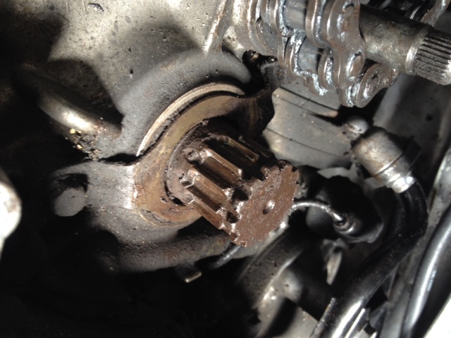

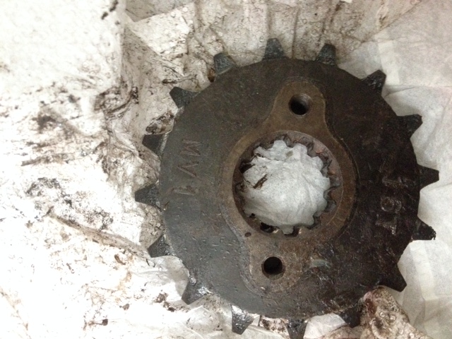

#26 Message par Rem39 » 19 août 2015, 21:18
Je viens seulement de m'apercevoir que des reponses ont été faite sur mon sujet...pourtant ca me met 0 notification et 0 message en haut, bref il faut que je me familiarise.
Concernant mon opération, j'ai eu le temps d'aller chercher des infos du coup, pour les pièces, biensur l'axe (200€ sur bike-parts), puis des joints divers on va dire environ 100€. Pour la main d'oeuvre je veux me faire epauler par un passionné de moto et qui à de la bouteille en demontage de moto, je suis encore en négociation...
Je priviligie toujours la réparation sauf si je trouve pas de main d'oeuvre dans ce cas je suis vos conseils, j'ai trouvé un soudeur pro, il me fera ca bien, je fait mon HAT et cet hiver je depose tout ca. Tout vas se jouer dans les prochains jours!
Merci pour coms en tout cas
Le pignon me semble plutôt récent
En fin de vie malheuresement, ca ne passera pas le HAT!

#27 Message par Rem39 » 19 août 2015, 21:54
Rouxousou a écrit :idée certainement stupide...
prendre un pignon renforcer de stepher.
si je me souviens bien le pignon vient à raz de l'asb.
souder l'avant du pignon+asb
de cette façon lorsque le pignon sera hs d'ici 30-40Mkm un coup de disqueuse pour faire partir l'avant du pignon + asb
et rebelote...
de cette façon tu aurais quand même 70-80Mkm devant toi...
Si c'est le pignon que j'ai vu avec les 3 vis de fixation, ça me parait être une bonne idée mais ou je peux le trouver ce fameux pignon?

Dudu.13 a écrit :§+1
mais la difficulté est de souder le pignon bien droit afin qu'il ne tourne pas voilé :cry:
peut être faire un point ,
dévoiler ,
un autre point diamétralement opposé
puis pareil en +
avant d'y aller franchement
un pignon = env 35 mk
soudes en un neuf quand même
voir même un pignon Stefter que tu souderais en bout d'arbre §super
plus tard un coup de disqueuse bien placé (delicat) et un arrache
te permettront peut être de recommencer
d'ici là ????
Merci Dudu j'ai bien pris note de tous ces conseils, j'ai envoyé un mp à Stefter pour en savoir plus ;)

#37 Message par TiTi » 20 août 2015, 09:32
Pas sorcier de bien caler le pignon. Alors soude ! Avec chiffon bien mouillé derrière et en refroidissant vite après la soudure.

#41 Message par Dudu.13 » 20 août 2015, 20:28
par contre ton pignon est un d'origine Honda et est bordé de caoutchouc
ça va te faire ch--r pour souder
penses a ce que je t'ai dit pour la masse ,
c'est très important
un pro ne va pas forcement le faire car ce n'est pas pratique de mettre la masse sur le pignon
si tu mets un pignon genre monte d'origine ton arbre va un peu dépasser ,
à ce moment là tu peux prendre la masse sur l'arbre

Dudu.13 a écrit :par contre ton pignon est un d'origine Honda et est bordé de caoutchouc
C'est noté. Je transmettrai toutes ces infos au soudeur!
