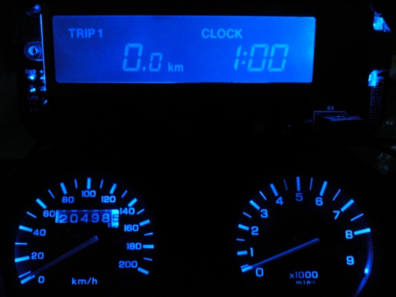

regarde ici ce que ça donne avec d'autre couleur viewtopic.php?f=20&t=436&p=52203&hilit=ledperf#p52203 .
pour les compteur j'ai pris ça : http://www.ledperf.com/ampoule-t10-effi ... p-366.html
pour le trip ça : http://www.ledperf.com/ampoule-t5-effic ... p-432.html
ou tu prend sur Ebay ou autre
attention pour le témoin de clignotant les leds ne marche pas .
voila mon tableau de bord

Superbe mais quelle ampoule pour la jauge de température ?Fox a écrit :regarde ici ce que ça donne avec d'autre couleur viewtopic.php?f=20&t=436&p=52203&hilit=ledperf#p52203 .
ou tu prend sur Ebay ou autre![]()

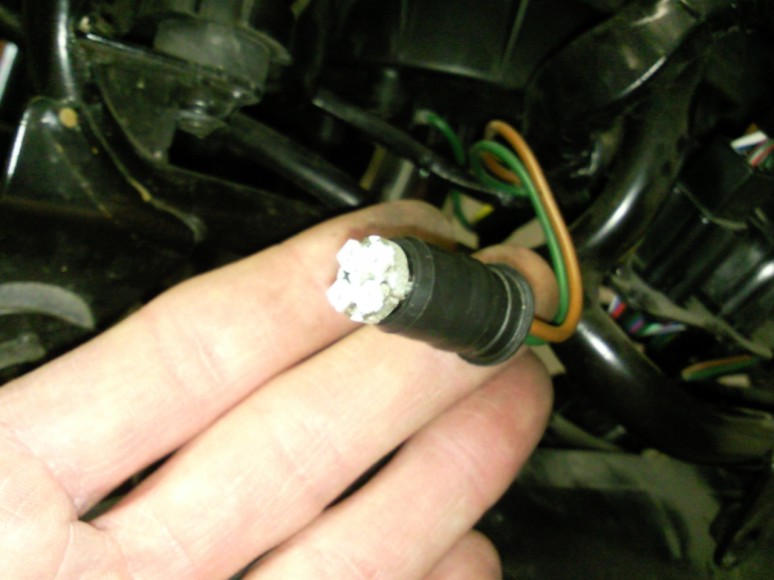

Re: Eclairage tableau de bord RD04
voila ou elle se trouve
j'avais fais un schéma complet sur l'ancien Fofo , du nombre de led nécessaire , leur emplacement et le type
mais ça c'était avant
