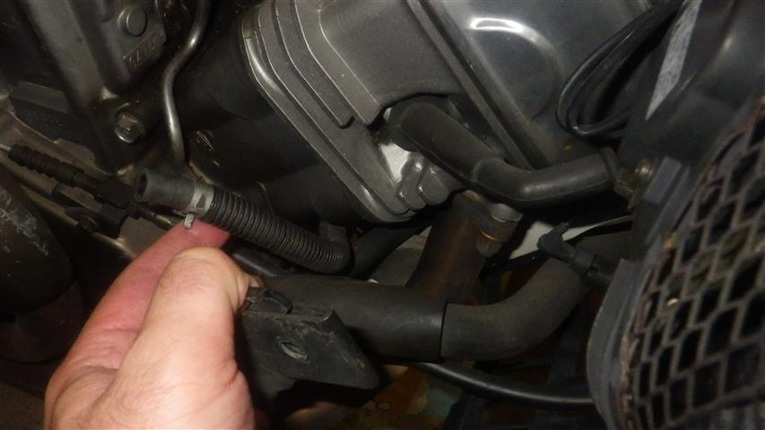

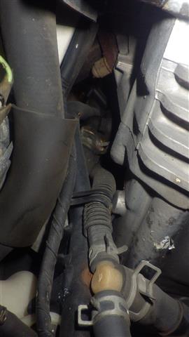

#14 Message par Juju63 » 31 août 2015, 18:00
Ci-jointes quelques photos sur ma RD03 après démontage du réservoir.
Je ne suis pas sûr que ce soit le passage d'origine.
La durite est quasi collée le long du cylindre.
A plus

#15 Message par Dode38 » 31 août 2015, 18:02
§super Entre cylindre et durite de radiateur, donc, comme on peut le voir sur la 3ème photo, loin de l'échappement :roll:

#17 Message par Dode38 » 01 sept. 2015, 07:21
Si si, c'est le passage d'origine sur les photos ;)
