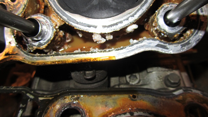

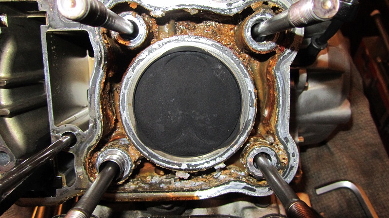

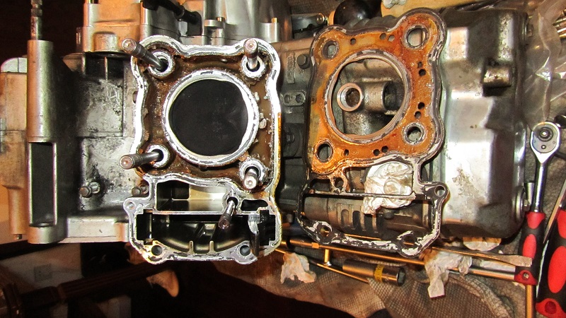

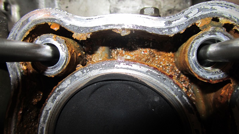

#8 Message par Forcerouge » 26 sept. 2015, 04:28
Voici quelques photos de ce a quoi ca ressemblait lors du demontage:
Quelqu'un a deja vu ca? §ouch

#9 Message par Gerartiste » 26 sept. 2015, 08:11
Beurkkkkkkkk! §ouch jamais vu a ce point! Ca ressemble a une réaction entre LDF et l'allu!

#10 Message par Dode38 » 26 sept. 2015, 08:39
Il y avait de l'eau salée dans le circuit de refroidissement???? :shock:
