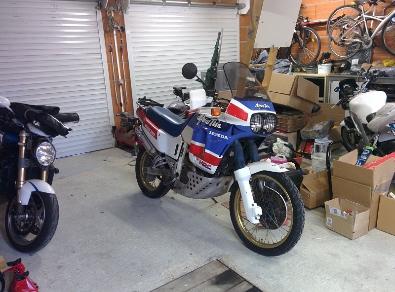

Après un petit tour dans la section présentation je crai ce poste pour faire un suivi de la restauration de la rd03.
Celle-ci a 117000km, elle a donc déjà bien vécu et chuté...
L'objectif de la restauration est de refaire la moto comme si elle avait 17000km, je vais donc refaire quasiment tout. Mon budget est de 1000€ il va donc falloir faire preuve d'astuces et de bons plans pour rajeunir mamie.
Voici la bête après son achat

Ça l'air de bien partir.

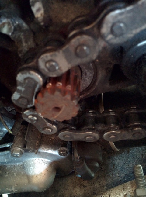

Pas vilaine pour un tour de compteur! ;)
L'asb est comment ?? §pizza

Moi je dis que c'est un peu le bordel dans le garage quand même !

L'italienne regarde la japonaise en travers :P Si la restau te démotive, je te pique le cache des phare pour ma mémèrre :P Bon courage pour la resteau ! Elle est bien conservé à première vue la demoiselle. :D

Concernant l'asb je n'ai pas check, mais j'ai vu que se problème revenait souvent, il s'agit du roulement d'abre qui se bloque ?
J'avoue que le garage est en bordel :-P, ce week-end je vais faire un peu de rangement avant de continuer la resto.

Quand le roulement d'arbre en vient à se bloquer, j'aimerais pas voir la gueule ton arbre en lui meme !
Non c'est les dents de l'arbre qui s'usent, la ou tu mets le pignon de sortie de boite. Ca le fait si la chaine est trop tendu.

C3dric45 a écrit :Concernant l'asb je n'ai pas check, mais j'ai vu que se problème revenait souvent, il s'agit du roulement d'abre qui se bloque ?
No, pas le roulement, ce sont les cannelures qui sont bouffées. Celles sur quoi le pignon est pris. Si la chaîne est trop tendue ça bouffe tout mais le roulement peu en prendre un coup aussi.

J'ai aussi vérifier le psb aujourd'hui et bonne nouvelle, il est nickel, juste un peu rouillé en surface, mais rien de méchant.

Pas net mais il me parait un peu usé quand même.

Oui, "nickel" il faut le dire vite ... un pignon Stefter ne serait pas un luxe ;)

Mets bien de la graisse epaisse entre l'arbre et le pignon. Vu la couleur qu'il a... §vert
