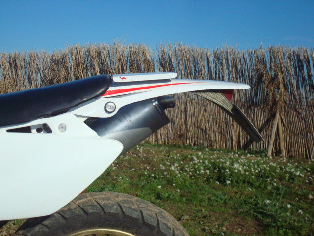

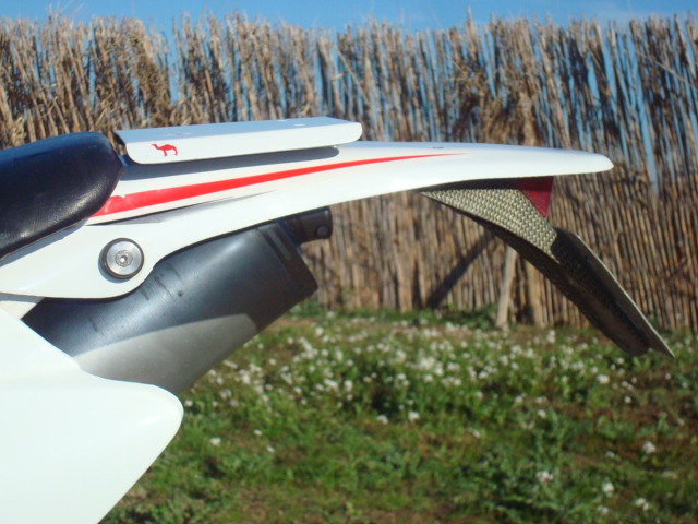

Lors de notre rencontre avec Titi, il ma gentiment :mrgreen: suggéré de faire une "belle peinture" à ma mob...C'est vrai que la belle peinture, c'est pas mon truc.
Il faut dire qu'avec une utilisation soutenue en TT et le nombre de fois ou je la couche :cry: , passe dans les branches et roule dans la boue ... etc Je suis un peu réticent à rajouter quelques centaines de Dollar pour le look. Mais bon, je fais un petit effort, une petite déco de garde boue. :D
Les clignos ont disparus ils seront montés sur le support de plaque.

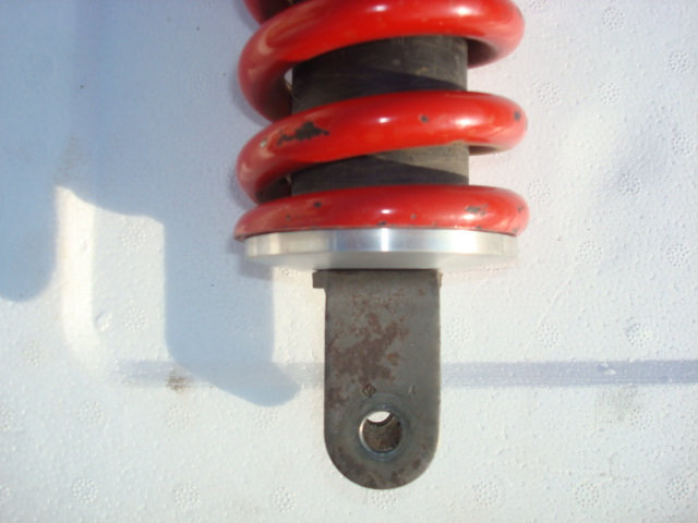

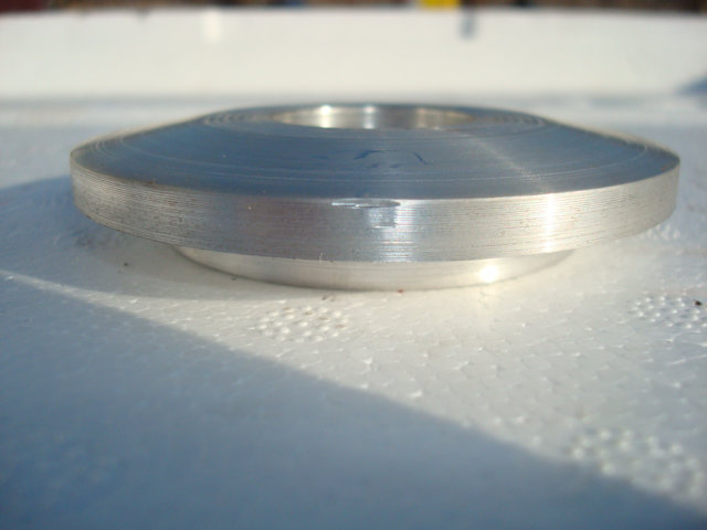

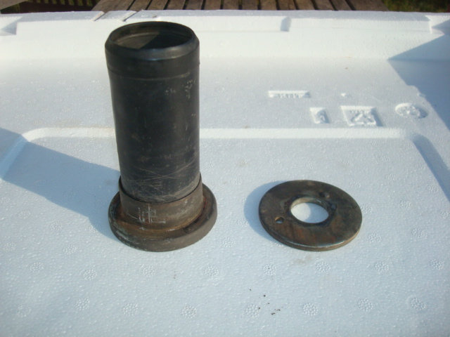

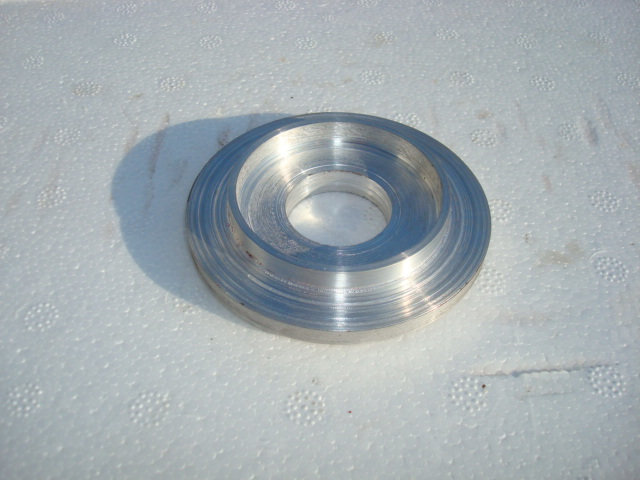

La coupelle de l'amortisseur ne me plaisait pas.
Un bout d'alu, un coup de tour et hop. :D
-130 grammes.
L'origine :cry:
§pompom

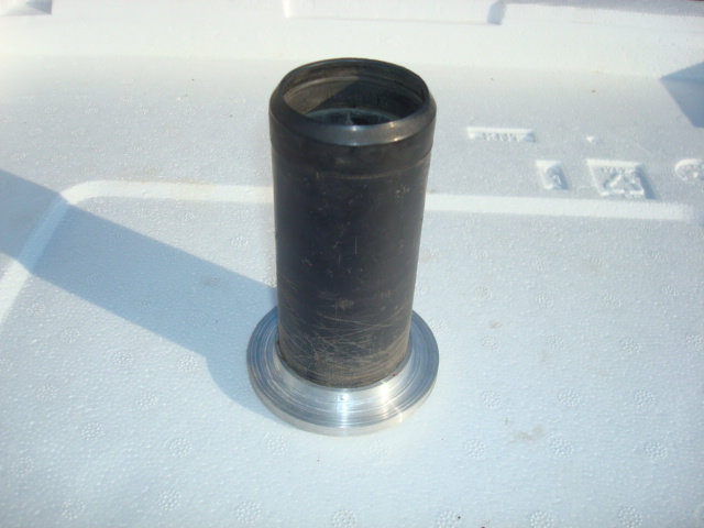

Comme il n'y a plus le compteur à cable, j'ai supprimé le bloc d'entrainement et je l'ai remplacé par une entretoise en Alu.
le cable accroché au fourreau est le capteur du compteur électronique, l'aimant qui lui envoi les impulsions est riveté au moyeu(on le voit un peu)
A chaque tour de roue il passe devant le capteur et tic, tic le compteur fonctionne.
Mème principe que le compteur vélo.

Bonjour, je parts sur la même idée et je me disait que je mettrai bien un joint spi §hein , comment as tu fait pour la protection du roulement? §siffle
Salut Loom,
Comme çà :viewtopic.php?f=23&t=664&start=310

:oops: , j'ai pas vu ce passage §siffle , mais le joint torique est en frottement? tu n'as pas peur qu'il s'use à force? ce n'ets pas un joint spi donc est-ce qu'il est prévu pour du frottement? :D

Loom55 a écrit : :oops: , j'ai pas vu ce passage §siffle , mais le joint torique est en frottement? tu n'as pas peur qu'il s'use à force? ce n'ets pas un joint spi donc est-ce qu'il est prévu pour du frottement? :D
J'y ai pensé, donc j'ai utilisé un joint d'échappement qui résiste à la chaleur (frottement) et lors de l'usinage, j'ai fait en sorte que la pièce en aluminium comprime au minimum le joint contre le moyeu. Monté à la graisse, il ne s'use pas beaucoup.
J'ai longtemps roulé sans cette pièce, avec le roulement de roue apparent et tout c'est bien passé, il est équipé de son propre spi, il est censé être étanche.
