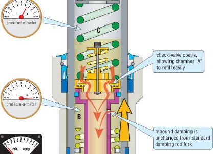

Re: mutation un transalp enduro
pour le clapet Stefter j ai trouvé sa "shock absorber emulator"
est ce plus éfficace qu'un ressort progressif ?
- Fichiers joints
- shok emulateur.JPG (34.13 Kio) Vu 952 fois
