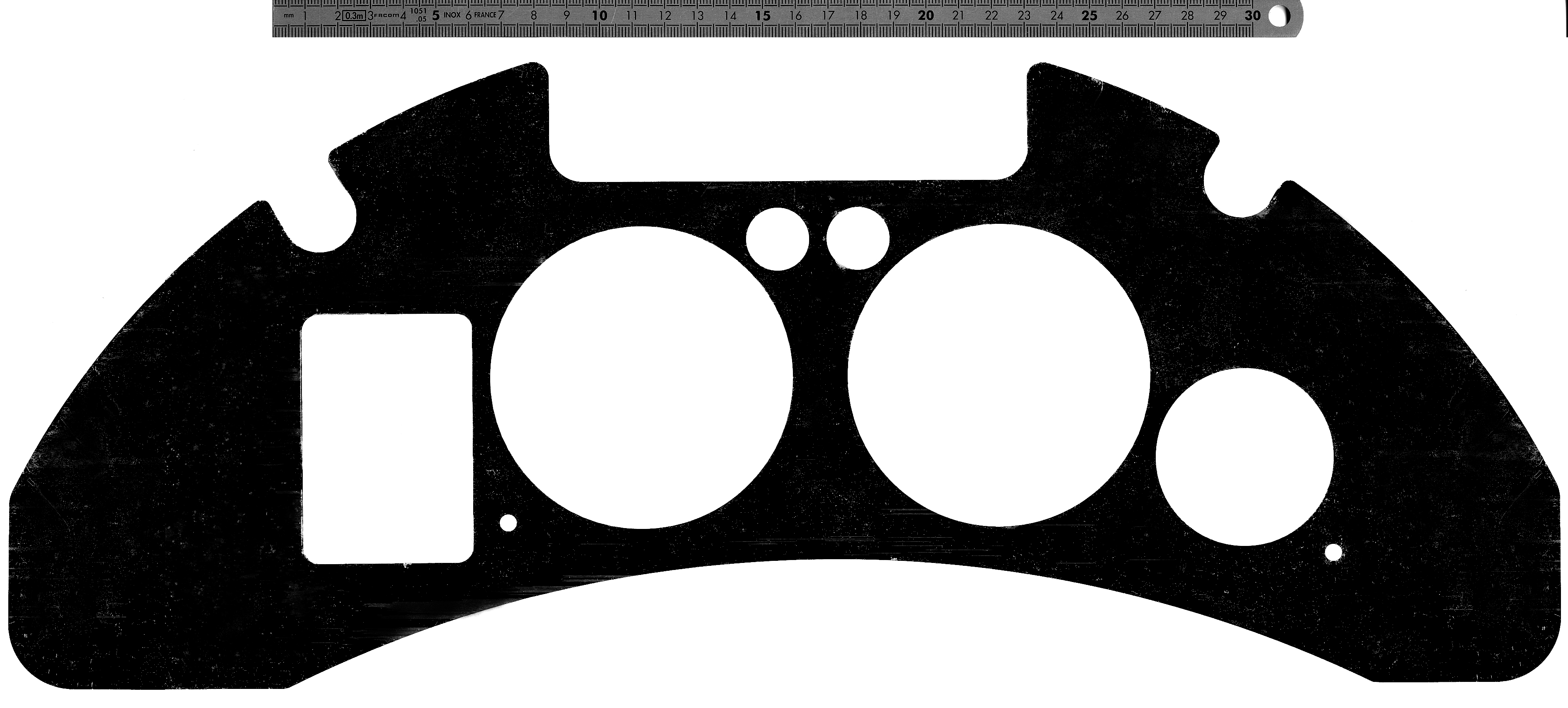

Je cherche à ajouter divers équipement à mon tableau de bord de RD03
-horloge
-thermometre
-voltmetre
-prise usb
-divers interrupteurs (feux additionnels...)
Du coup il me faut un support pour fixer tout ça, et je ne veux pas me séparer des équipements d'origine.
Quelqu'un à t'il déjà investi dans ce type de plaque pour cockpit?
http://www.ebay.fr/itm/Honda-XRV-750-Af ... SwnDZUBQkn
Ou avez vous d'autres solutions?

#4 Message par Dode38 » 07 févr. 2016, 13:52
J'en ai une en alu, fabriquée par Bouste ;)
Re: Modification "cockpit" pour ajout d'accessoires, prise usb, horloge...
#5 Message par Dode38 » 07 févr. 2016, 13:58
Si ça peut t'aider ;)
#6 Message par Dode38 » 07 févr. 2016, 13:59
Pas pour RD03 :cry: mais ça te donne une idée ;)

j'en ai fais un .
c'était pour RD07-A après pas mal de gabarit , j'ai eu un truc au poil ^^
et j'ai envoyé le gabarit a Bouste . donc comme le dit Dode Bouste dois encore avoir le fichier en DXF .
mais ça ne rentre QUE sur une 07-A
seul problème , la découpe a la scie sauteuse . pas aussi précis qu'une découpe au jet §heu

Merci dode pour le gabarit!
Et c'est judicieux la règle pour mettre a l'échelle!
Je vais pouvoir me faire faire ça au boulot! ;)

Les schémas cartonnés de Titi ne sont pas pour RD03, je les ais imprimés à peu près à l'échelle et ça ne le fait pas du tout.

Ola, du calme les loustiques.
Déjà faut faire le fichier de découpe. (Celui-ci) c'est juste pour la rd07a.
Mais facile à faire pour moi.
Ensuite faut que je fasse un devis. Normalement c'est raisonnable...
Je précise aussi que ça fait partie de ma liste "des petites améliorations à faire" et donc, je ne suis pas pressé pour cette pièce la. ;)
Y'a d'autres choses plus urgentes.
