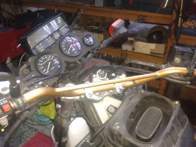

Salut à tous !
Je récapitule donc : la moto est enfin arrivée avec monsieur dessus depuis Dijon , elle indique 75.000 kms et elle a besoin de quelques travaux , et d'être chouchoutée.....
Donc , sitôt arrivée, ou presque , démontage , et on envoie les pièces abîmées au carrossier / peinture , c'est à dire tout quoi, le réservoir, le TDF et les flancs de carénage.........
On commande une béquille centrale sur le web , un plateau primaire d'embrayage - trop bruyant celui là - et toutes les petites pièces qui vont bien.....Haro sur le net ! !
Ah oui, et un guidon neuf, le mien est tordu....
Au fait, je me suis aperçu que le précédent proprio avait déplacé les clignos AR ; et le droit est bien en face de la sortie du pot.......très fort , bel aspect fumé ! !
Je ne suis pas un prodige en informatique non plus, j'espère que les photos ont bien été insérées......j'ai bien lu les instructions dans le forum chef ! !
Au boulot, ouf !

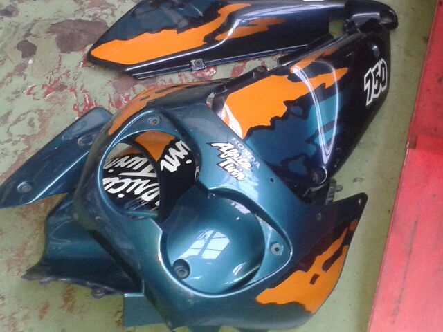

Ah zut, j'avais oublié la photo qui fait mal......
DSC00009 -3.jpg (63.46 Kio) Vu 4398 fois
Je pouvais pas la laisser comme ça, niet !!!

Quelle couleur la repeinture?
As-tu des traces de rouilles sur le cadre? À l'arrière?

C'est la plus belle, il faut la repeindre comme l'origine

Lee a écrit :Quelle couleur la repeinture?
Pas de trace de rouille nulle part, j'en revenais pas,, le veinard !!
La peinture sera identique à l'original , code G142G et G142M.....les autocollants ont été faits en Italie, pas question de la modifier hihi
Merci l'ami !

En fait, le carrossier va tout décaper , réparer les deux petits "chpocs" sur le réservoir, mettre un apprêt, repeindre comme à l'origine, mettre les autocollants commandés en Italie, et vernir le tout......
Il m'avait fait le même boulot sur la XLV , un véritable orfèvre.......alors je le laisse faire.....

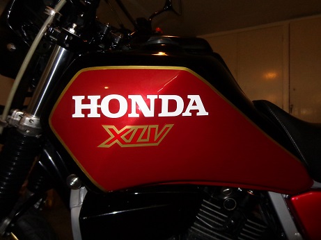

Superbe l'XLV , j'adorais cette couleur . ;)

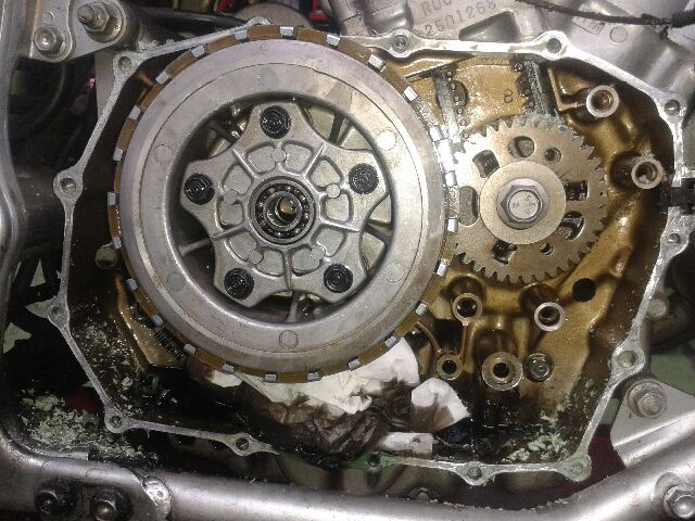

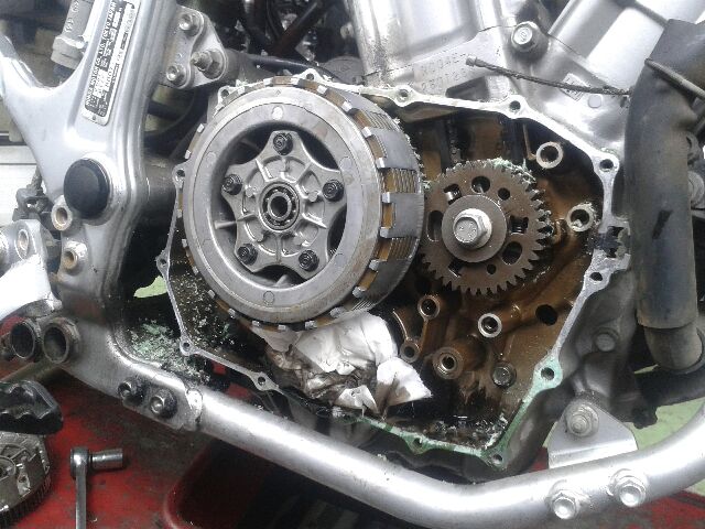

On attaque le remplacement du plateau primaire de l'embrayage :
embrayage 750 AT.jpg (84.64 Kio) Vu 4390 fois
Voilà le mis en cause :

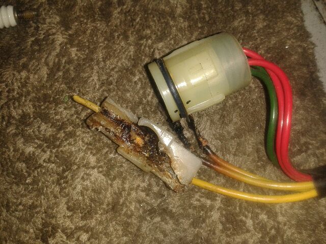

On met un guidon neuf, et on repose le Tripmaster qui a fait une cure helvète (merci Joerg )......

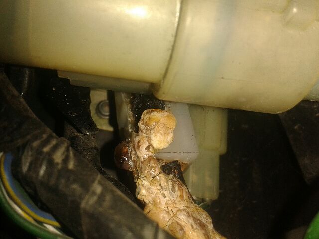

Et là, bingo, on tombe sur les choses qui fâchent.........
Le truc classique, pourquoi je serais passé au travers, hmmmm ?
Bon, ben j'ai plus qu"à me pencher sur les tutos pour voir comment remédier à cette horreur......
J'avoue que je suis bien découragé là.....
Je m'attendais pas à un tel état , et l'ancien proprio s'est bien gardé de m'en parler..........
A bientôt pour la suite !
Re: Rénovation de l'Africa Twin RD07 1995 de Philou
#21 Message par TiTi » 08 mars 2016, 19:40
C'est pas faute de répéter de vérifier ce connecteur !!!

#22 Message par Dode38 » 08 mars 2016, 19:43
Et oui §+1 et même à vérifier à l'achat §siffle comme l'ASB

Ah oui , j'avais oublié les petites photos "bonus" , un classique visiblement :
- batterie prête à exploser
- régulateur façon tôle ondulée
- et les fameux trois fils jaunes......
On bosse dessus , à bientôt !
#25 Message par Tomaz à Trous » 17 mars 2016, 15:45
C'était pas loin de tout cramer là!!
À mon avis il était pas au couran ou alors c'est un gros débile l'ancien proprio.
Change ça et soude les fils jaunes en direct ;)
Ou alors tu mets un mosfet! :D
Bin sinon en parlant de chose qui fâchent: t'as verifier l'état de l'Asb ??
