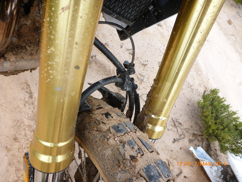

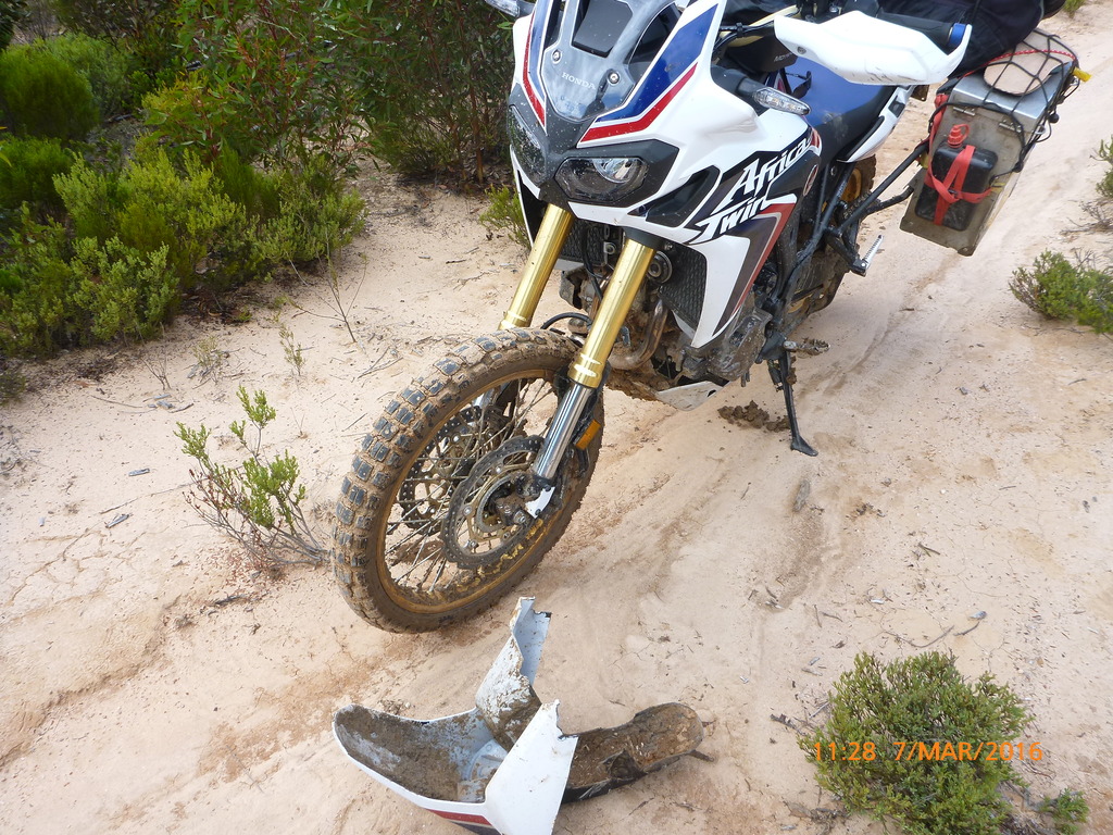

#1 Message par Erey » 07 mars 2016, 12:48
Si vous prévoyez de faire un bain de boue, attention au garde-boue avant.
C'est ce que plusieurs avaient annoncés. Par contre pas facile de le réhausser comme pour d'autres motos

Pauvre belle Africa, un baptême dans de la boue :cry:
Elle rutile dans un garage.... :cry: mais la ….. :cry:
Petite astuce, pulvériser de l'huile sous le garde boue, en protégeant le disque et pneu
La boue n'adhère pas à un corps gras §siffle

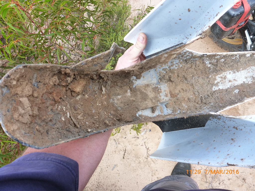

Je vois pas en quoi la nouvelle AT est plus exposée à ce problème que tout autre trail ayant un pare boue près de la roue et c'est la majorité des gros trails, non ?
J'ai connu ça aussi bien sur mon DR800 que sur ma RD07.
La seule solution est bien d'augmenter l'espace sous le pare boue. C'est plus ou moins facile selon la conception de ce dernier.
a+
Messages : 6098
A été remercié : 17 fois
Re: La boue, pas la copine de l'AT
#22 Message par Stefter » 10 mars 2016, 09:32
cyrille83560 a écrit :Bonjour,
a+
sur la dr800 et la 07 la fixation est plus haute tu as donc moins d'effort en porte à faux ,de plus sur la 07 tu as la patte en feraille juste dessous qui renforce bien!
mais effectivement ça peut bourrer dessous mais rarement entendu de casse suite a ce probleme!
sur les KTM il y a un renfort a l'arierre du GB...
mais c'est vrai que c'est mal etudier si ça casse si vite!
Honda va reagir surement!

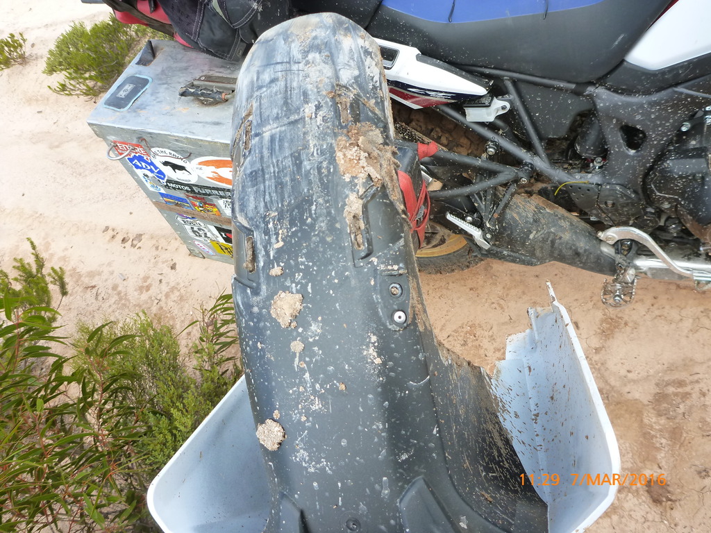

#23 Message par Erey » 10 mars 2016, 10:36
Le garde-boue de l'At est mal foutu à mon avis. L'espace à l'avant est pas trop mal mais tout d'un coup le garde-boue à l'arrière revient sur le pneu. Plus assez d'espace à l'arrière.
C'est beau au niveau design mais pas trop efficace. Avec les crampons c'est encore plus flagrant.
