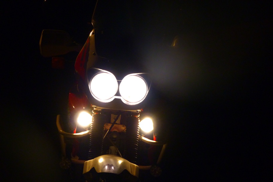

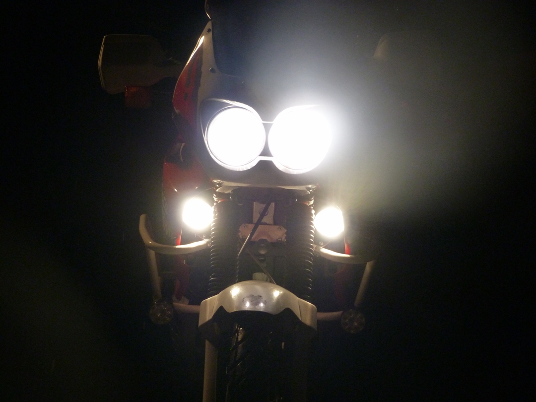

#70 Message par Joe82 » 15 janv. 2014, 18:42
et voila, longue portée installée, et quasi invisible

#71 Message par Tomaz à Trous » 15 janv. 2014, 18:56
ouah Joel, cest super.
Tu as trouvé un +après contact pour brancher?
le rendu est sympa franchement :shock:

#72 Message par Joe82 » 15 janv. 2014, 21:00
je me repique sur le + des phares qui amorce le relais. Pas de problème particulier.
à part de trouver un bon endroit pour le relais: je l'ai mis sous les compteurs, mais ça passe juste

#73 Message par Sohutaa » 15 janv. 2014, 22:13
Joe82 a écrit :
Jolie installation; ça fait "propre".
Quelle est l'éfficacité des LP ? qui est bleuté, ampoule, le verre, le cuvelage ?

Re: Longue portée et anti-broullard, à leds ?
#74 Message par Joe82 » 15 janv. 2014, 22:43
ça fait pas mal, mais je ne suis pas maniaque du fignolage,
et en fait, le bleuté se voit feu éteint, mais allumée, je ne voit rien de bleu! j'ai les yeux fatigués!
et efficacité suffisante car déjà une grosse différence entre phare et code, je mettrai une photo demain!
