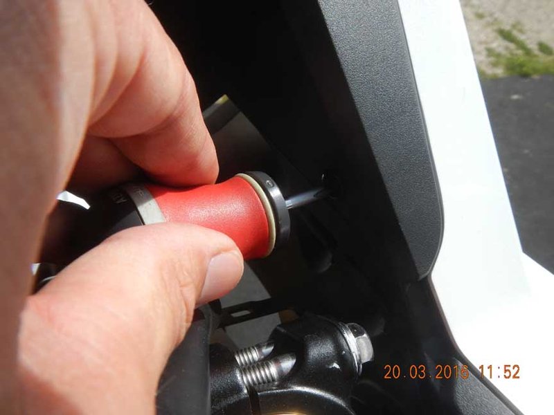

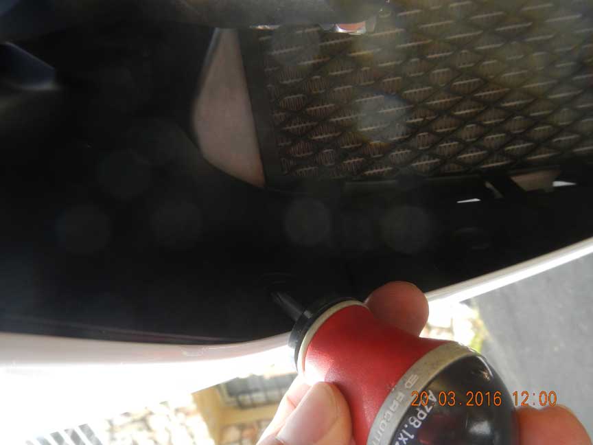

Photo 1 : Première vis à démonter, on peut laisser en place le long cache horizontal noir (au bas du réservoir) pour simplifier.
[attachment=19]01.jpg[/attachment]

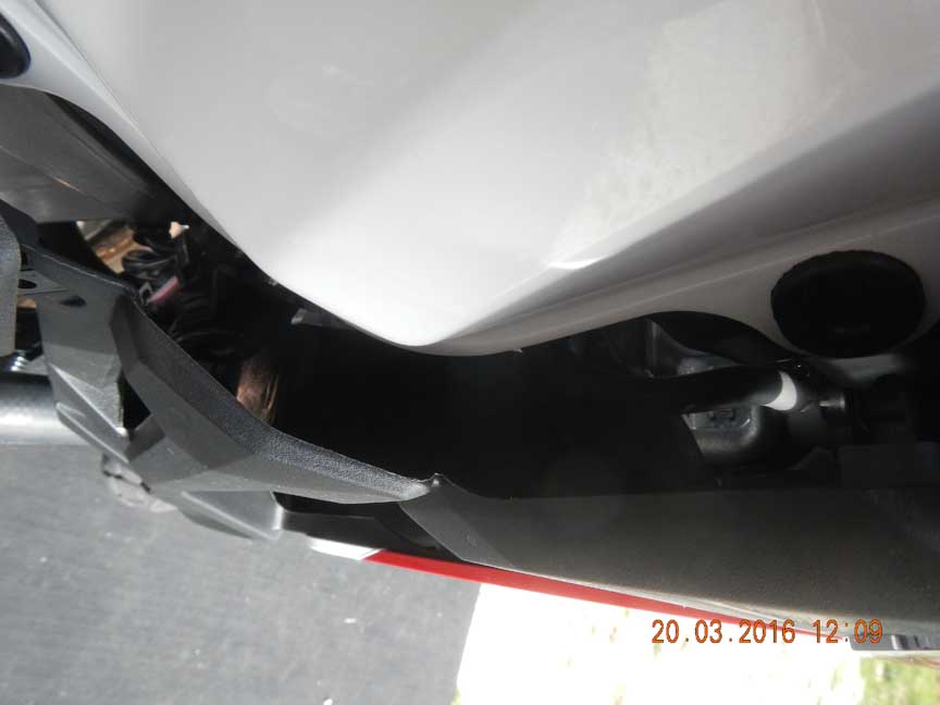

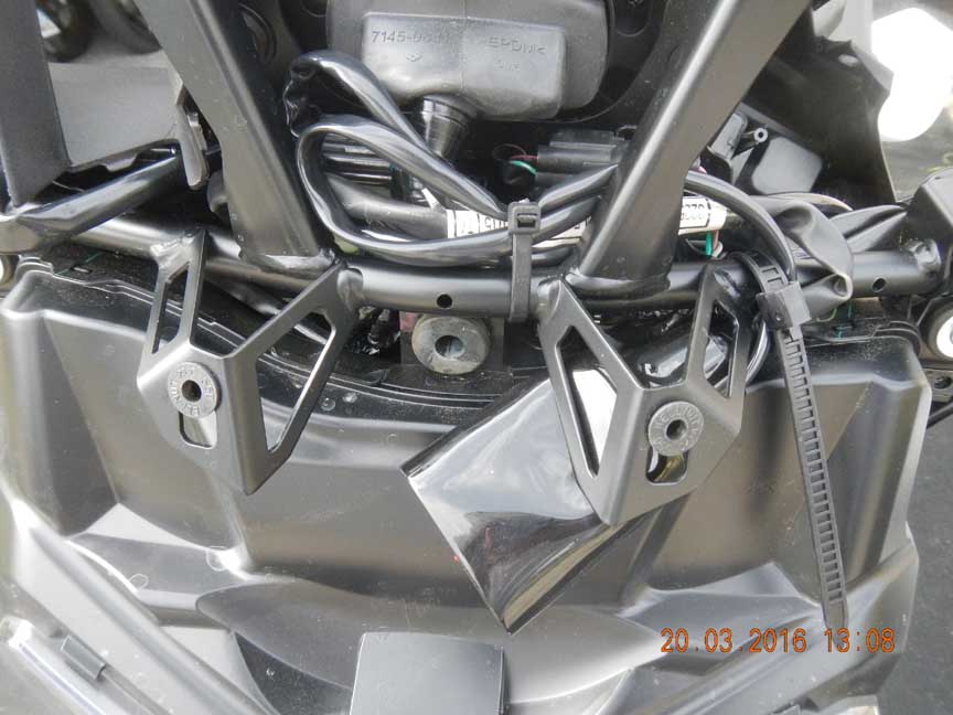

Photo 2 : Vis supérieure de carénage
[attachment=18]02.jpg[/attachment]

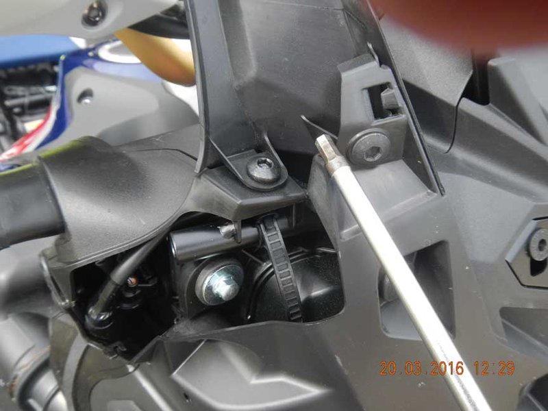

Photo 3 : Agrafe interne de carénage (pousser le centre de l’agrafe pour libérer et retirer toute l’agrafe)
[attachment=17]03.jpg[/attachment]

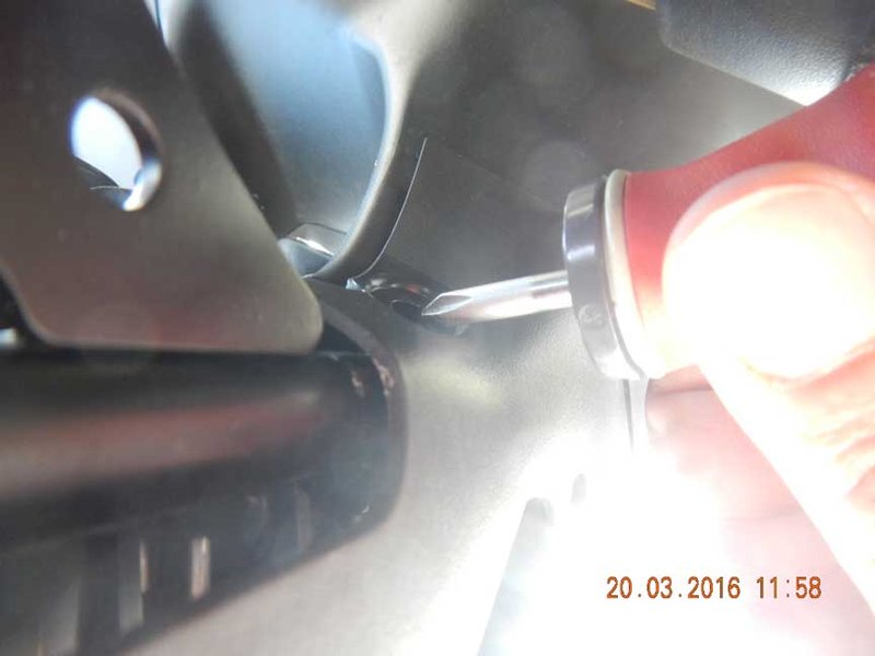

Photo 4 : 2ème agrafe de carénage
[attachment=16]04.jpg[/attachment]

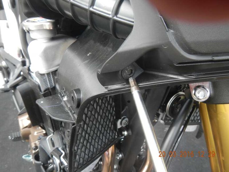

Photo 5 : Cache sous les phares, agrafe 1
[attachment=15]05.jpg[/attachment]

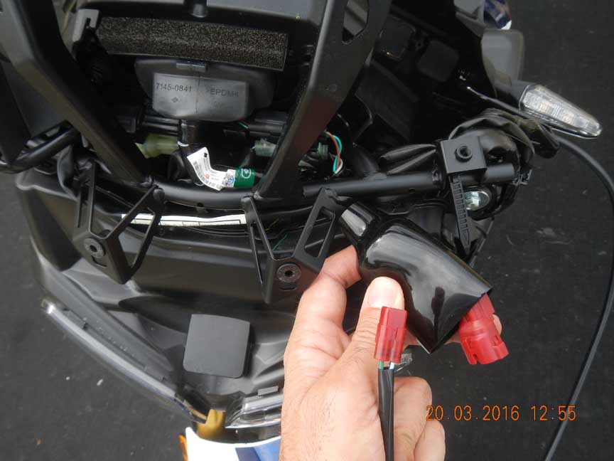

Photo 6 : agrafe 2 (idem autre côté)
[attachment=14]06.jpg[/attachment]

[attachment=6]030.jpg[/attachment]
Photo 31 : Passage des fils
[attachment=5]031.jpg[/attachment]
Photo 32 : Résultat
[attachment=4]032.jpg[/attachment]
Photo 33 : Test avec contact avant remontage. (capacité 24W)
[attachment=3]033.jpg[/attachment]
Photo 34 : Remontage des agrafes.
[attachment=2]034.jpg[/attachment]
Photo 35 : Terminé (prendre bien soin de tout re-cliper avec précision, un peu de lubrifiant sur les caoutchoucs pour rentrer les attaches plus facilement, et faciliter le prochain démontage, pour les filtres à air par exemple)
Le fichier joint 035.jpg n’est plus disponible.
