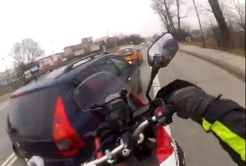

Pour le premier choc on dirait bien que c'est lui qui accélère également, non ?

j'avoue que j'ai du mal a comprendre on voit la moto partir sur la gauche lui est déséquilibré en arrière du coup effectivement il remet un coup de gaz.

la tenue de pluie serait en cause, moi ce que je vois c'est que quand je suis déséquilibré sur ma moto j'ai la main sur l'embrayage ou je peux l'attrapé, là si tu es déséquilibré et que tu as le malheur de tourné la poignée la moto part "toute seule".

Il finit son freinage quand la moto part: la moto accélère la roue avant se bloque, l'arrière pousse, l' ABS se met en route et la moto avance?Clément Naisse a écrit :j'avoue que j'ai du mal a comprendre on voit la moto partir sur la gauche lui est déséquilibré en arrière du coup effectivement il remet un coup de gaz.
En tout cas, ces protéges-mains ont l'air bien daubesque...

Son pantalon/bas de combi se prend dans le cale-pied on dirait alors qu'il veut poser le pied et il perd l'équilibre, puis accélère, etc, etc.
Il a eu une chance incroyable que la voiture de droite n'arrivait pas bien plus vite! Et dire qu'il avait la place de se placer derrière la voiture bleue... ou de se débrouiller autrement pour remonter la file.

Le type se plante tout seul, il glisse "roue avant sur la bande blanche et se met le guidon en travers". La moto est en 1ere ( le N vert à droite du TDB n'est pas allumé) il accelère et ça part, il retape, re-accélère sans le vouloir, ca re-repart et on voit la moto se mettre en travers et le TC se déclenche deux fois. Sur la DCT quelque soit le mode (auto ou manu), elle se remet en 1er dès que la vitesse tend vers 0, donc il était forcément en première, donc ça part direct sans caler)
Le soucis, c'est pas la DCT, c'est un mec pas prudent du tout et qui se positione sur les lignes blanches pour freiner en plus. La DCT n'y est absolument pour rien dans ce cas.

effectivement ce n'est peut être pas un problème liée purement au DCT mais c'est pour moi un des gros problèmes de cette boite en moto, car en voiture tu es assis et tu ne peux pas être déséquilibré donc pas de soucis.
là il est arrété quand le guidon tourne à gauche, surement par rapport à sa combi que l'on voit accroché à la fin de la vidéo. déséquilibré il se retrouve en arrière à accéléré, je me retrouve souvent en TT déséquilibré à tiré sur l'accélérateur sans la possibilité de freiner l'embrayage me sert bien dans ce cas là en boite auto je serais par terre à coup sur.

Clément Naisse a écrit :effectivement ce n'est peut être pas un problème liée purement au DCT mais c'est pour moi un des gros problèmes de cette boite en moto, car en voiture tu es assis et tu ne peux pas être déséquilibré donc pas de soucis.
non non il n'est pas arrêté, il glisse sur la bande blanche et perd la trajectoire avant de toucher la voiture !
L'arrêt sur image !

Il est évident que la boite DCT n'est nullement en cause dans cet accident, le mec a merdé c'est clair.
La voiture aussi d'ailleurs qui cherche a changer de file pour tourner à droite malgré la ligne blanche !
Mais avec une boite méca soit le gars aurait embrayé ou calé à la suite du premier choc et il aurait donc éviter le 2ème , enfin c'est mon avis ...

C'est ce que j'essaye de dire, effectivement au départ j'ai été un peu vite en besogne mais pour moi on atteint les limite de cette technologie en deux roues, car sur un scooter qui n'a pas de boite donc, tu as une poignée de frein à la place de l'embrayage (vous me direz faut bien la mettre quelque part mais c'est pour moi plus rassurant il aurait très bien pu trouvé un système pour la mettre au pied).Bobx a écrit :Il est évident que la boite DCT n'est nullement en cause dans cet accident, le mec a merdé c'est clair.

c'est un rigolo de plus au lieu de la cam prend un cours de pilotageMicram a écrit :Clément Naisse a écrit :effectivement ce n'est peut être pas un problème liée purement au DCT mais c'est pour moi un des gros problèmes de cette boite en moto, car en voiture tu es assis et tu ne peux pas être déséquilibré donc pas de soucis.
L'arrêt sur image !

Il a pas eu de bol le Gus: il tape la voiture à gauche puis "bing" la voiture qui arrive sur sa droite.
Quand ce type de problème arrive, on est pas fier
, ça fait du bien de dire que c'est a moto qui déconne
Quand il s'est repassé la vidéo en boucle il a du se dire que s'il n'y avait pas eu ces autos, il n'aurait pas rencontré de souci
Cette boite DCT va très bien même s'il faut quand même faire le rodage du conducteur.

C'est certain que cette prise en main n'est pas anodine, "c'est pas un scooter comme certains disent".
La poignée droite doit rester sous haute vigilance dès que le neutre est quitté ! (
Le type de la vidéo pif-paf est en mode S2, voire S3 peut-être, d'après le TDB visible au début,
apparemment le temps n'est pas non plus de la partie (grisaille, bottes de pluie, voitures en feux de croisement)
et il roule en mode sport !
Le mode D est bien moins brutal et plus souple sur les embrayages patinage et donc pour le démarrage et la ville surtout par un temps pareil.
(Perso j'aime pas rouler en ville (quand faible distance entre véhicules) en mode DCT auto, le mode manuel est plus sécurisant, évitant le passage du rapport supérieur au moment où tu stabilises les gaz avant le prochain ralentissement. "Le pilote voit, pour l'instant encore, mieux que la moto"
Je peste quand elle envoie le rapport suivant (signalons que de ce fait la moto accélère puisque la poignée droite n'a pas bougé) alors que je vais couper les gaz dans l'instant qui suit pour me réadapter au trafic.
De plus trop de rapport passés trop souvent pour ma part soit une usure prématurée, je la préfère et de loin sur les départementales et autres voies de traverses, elle aime que ça roule, et cette boîte en auto est alors bien bien agréable pour seconder le pilote.
NB : L'utilisation du mode S déplace le problème mais ne le change pas.
