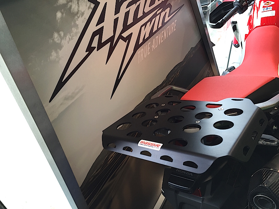

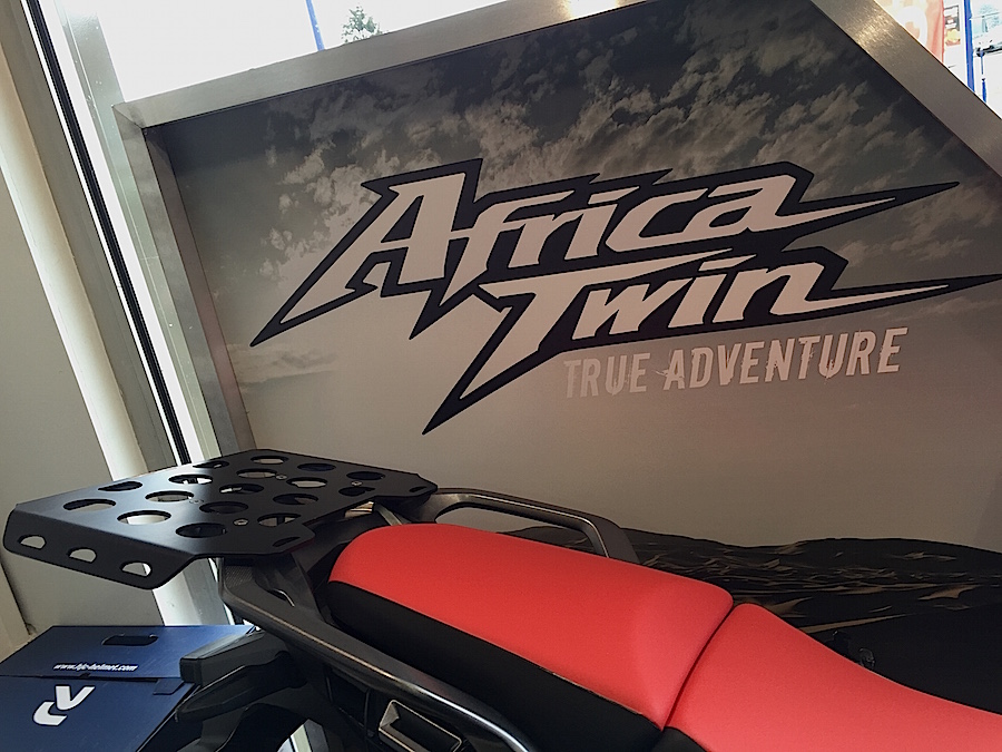

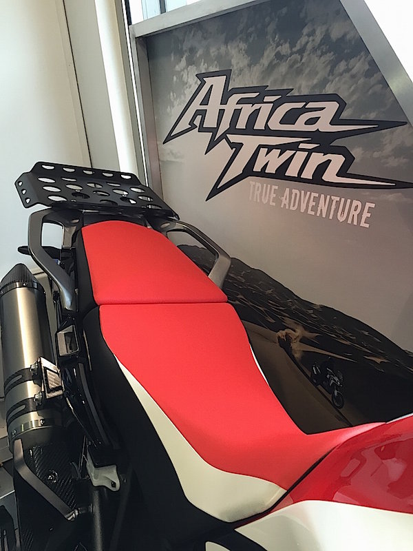

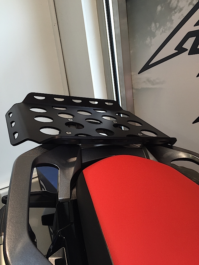

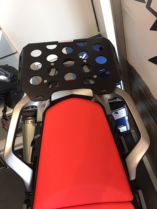

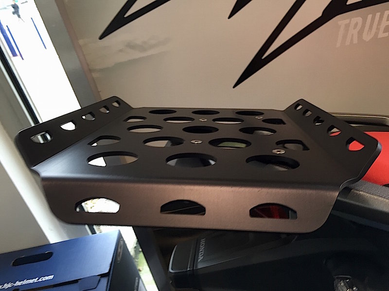

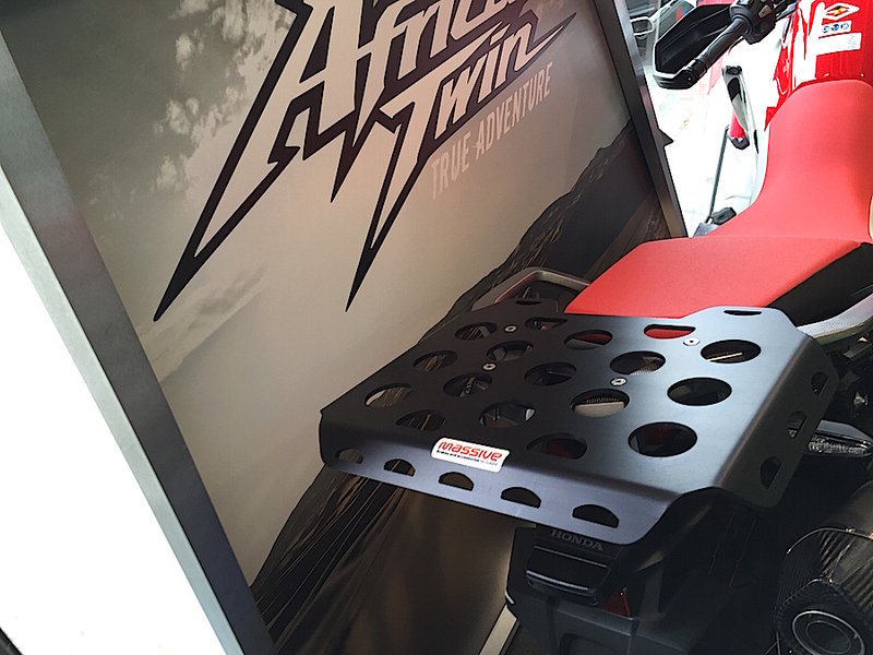

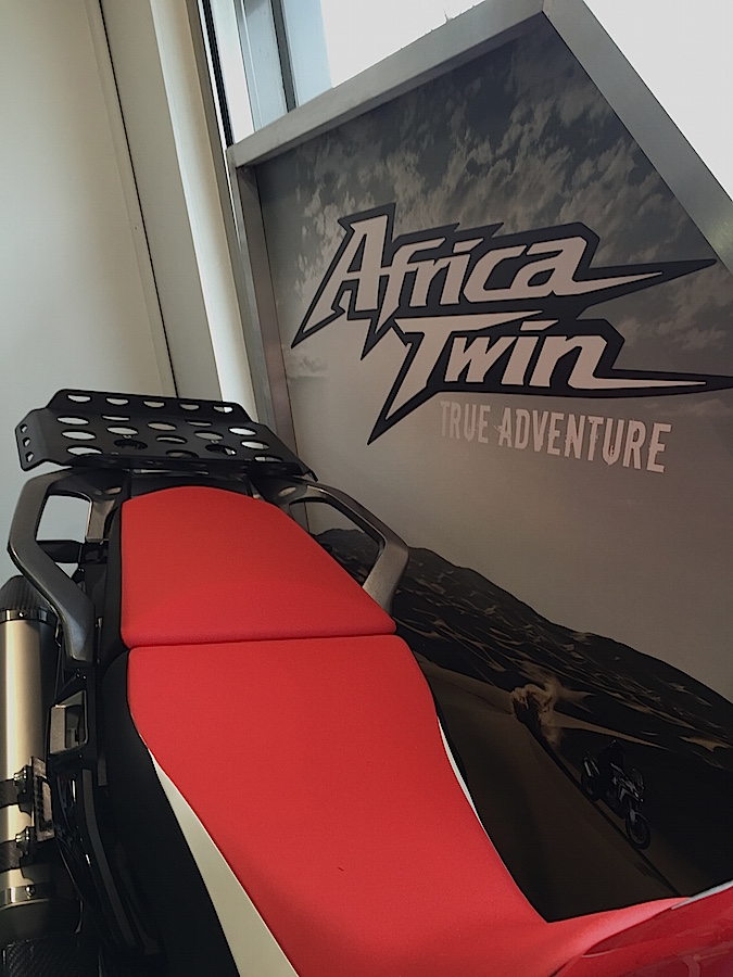

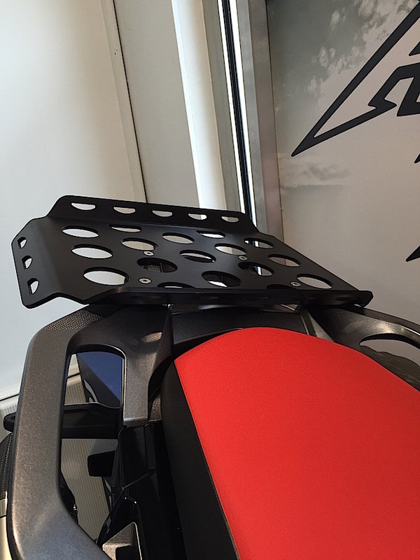

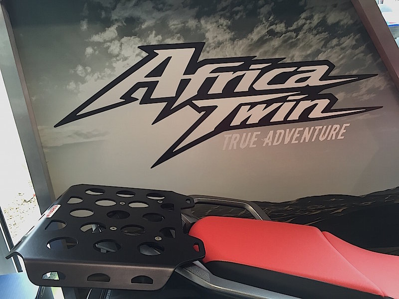

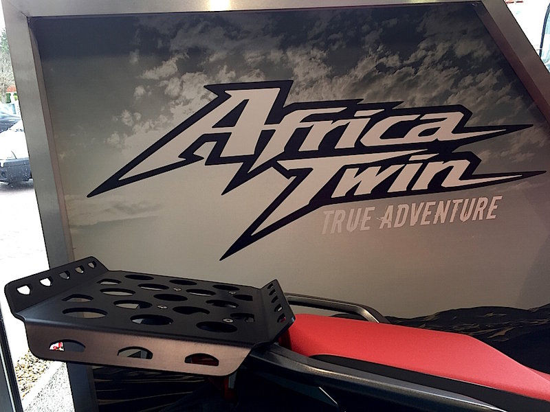

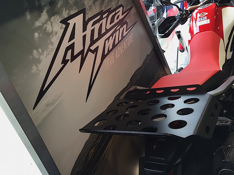

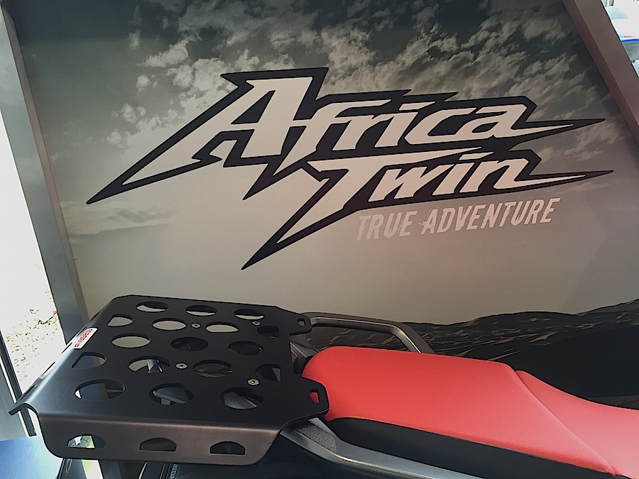

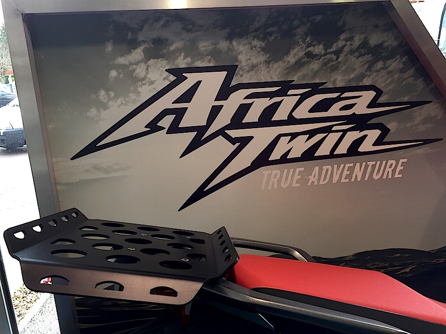

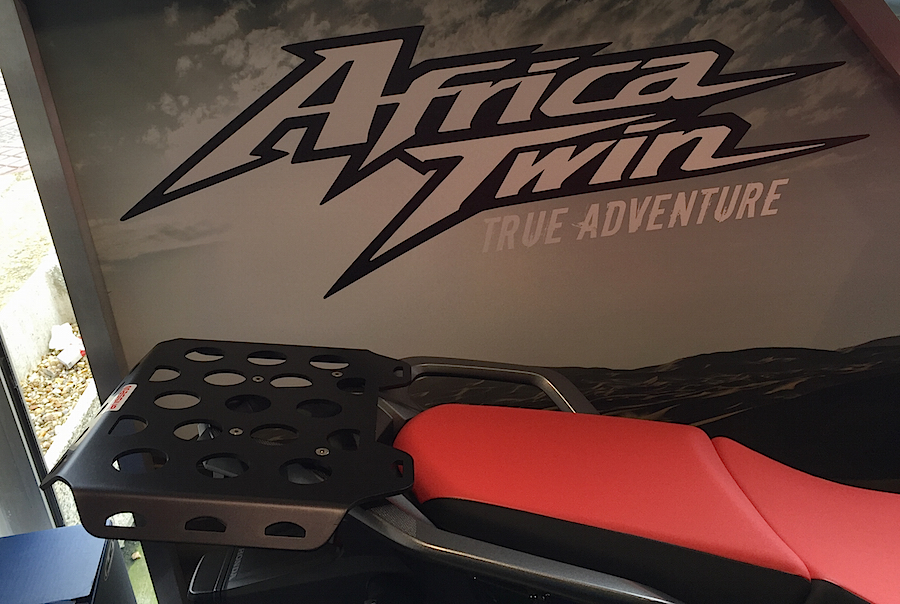

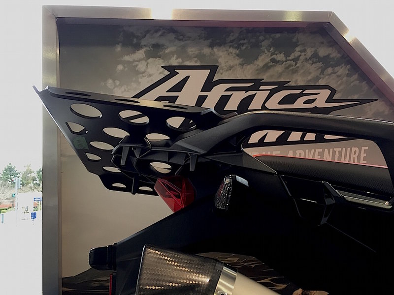

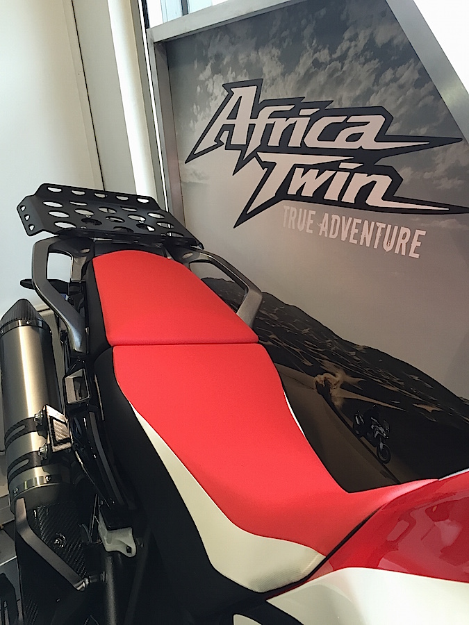

Du très beau boulot ; des photos valent bien mieux qu'un discours... voyez pas vous-même :
@Franck67 : Même si j'avais contre-vérifié par acquit de conscience sur la mienne...
, juste parfait ton relevé de cotes pour les trous et entretoises, ç'est ajusté au millimètre! @Lee : Pour tester, j'ai glissé les boulons dans le rack puis posé ce dernier sur le porte-bagage Honda et les boulons ont traversé sans contrainte. BRAVO et UN GRAND MERCI!

Re: Racks alu conçus par Lee.

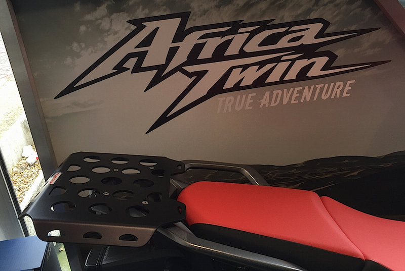

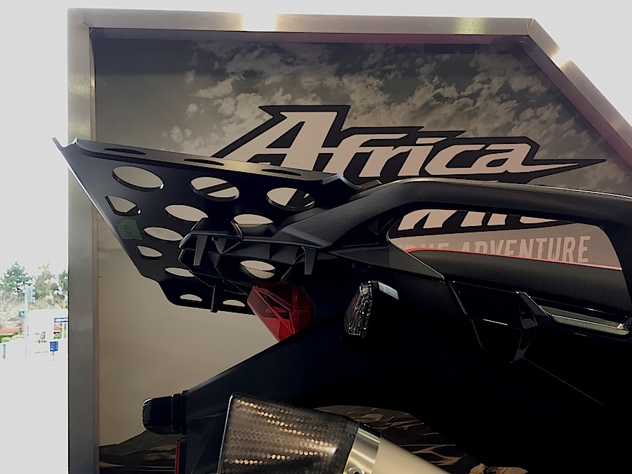

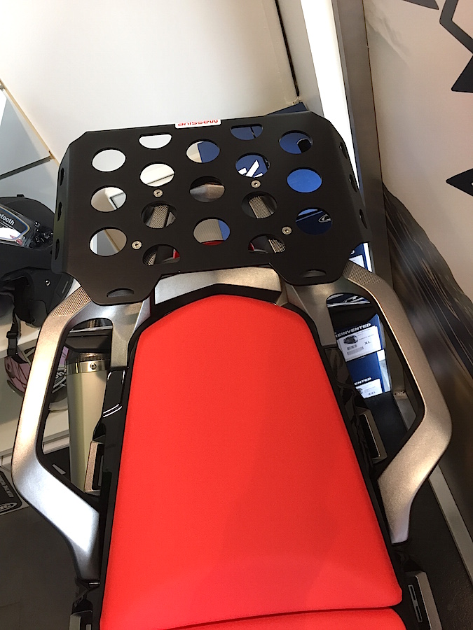

C'est très bien réalisé , bravo !
Cependant , ça me parait particulièrement grand .
Quelles sont les dimensions de ce porte-paquet ?

C'est trop grand pour moi. Dommage.

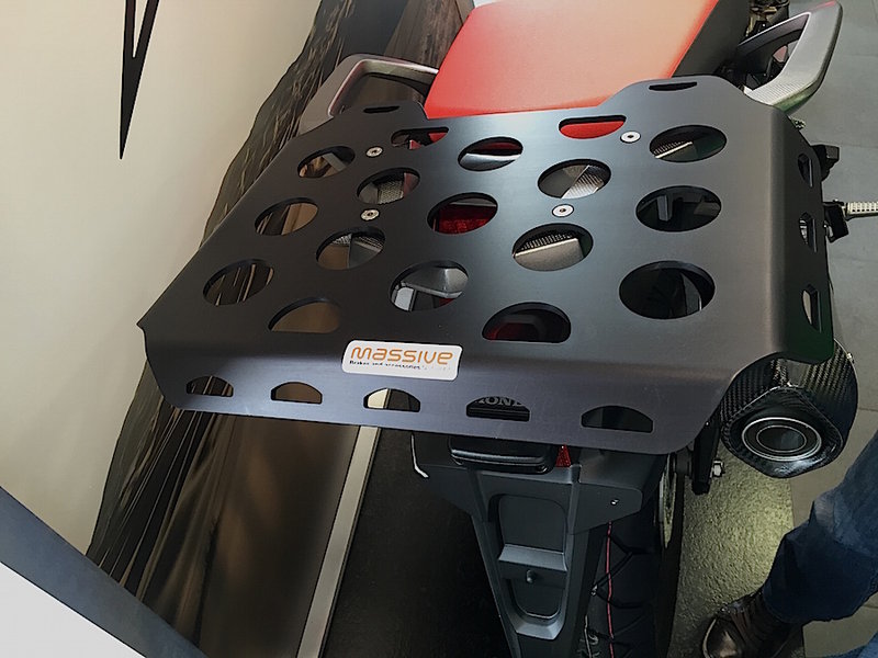

Bravo à Msieur LEE superbe pièce bien généreuse pour tout fixer à gogo !
Merci les mecs. Ces porte-panniers sont en effet plus gros que ceux actuellement disponibles, mais je suis persuadés que vous les apprécierez quand vous partirez en voyage. La version avec le plat en avant, dans sa version "production" (ceux que vous avez sont les premiers prototypes) recevra des perçages pour accepter les Rotopax, ainsi que les ancrages GIVI.
Bravo pour le travail soigné et pour le design... C'est plaisant à voir !

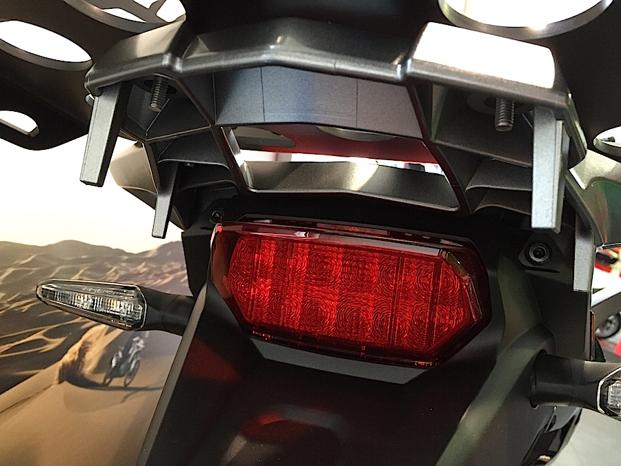

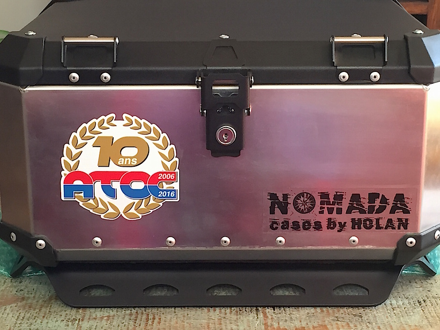

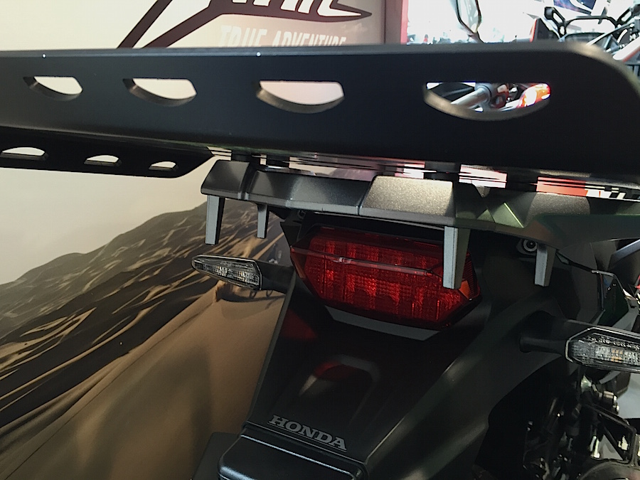

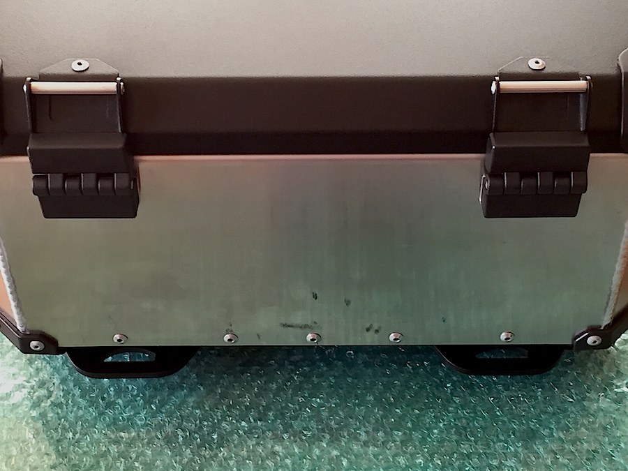

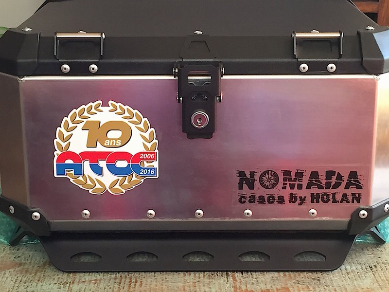

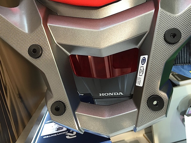

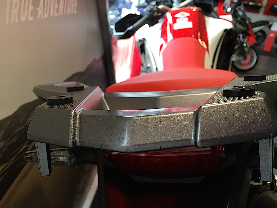

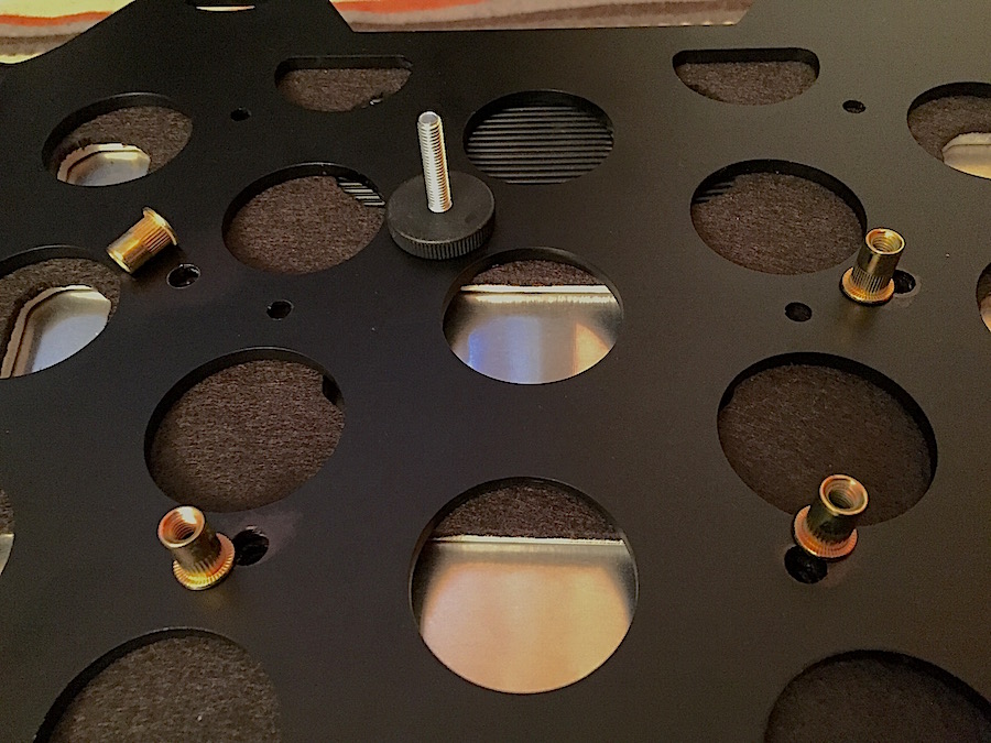

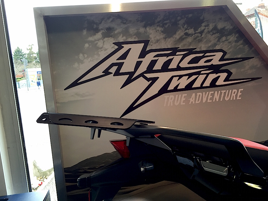

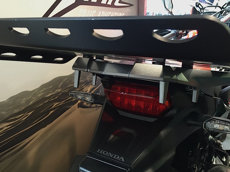

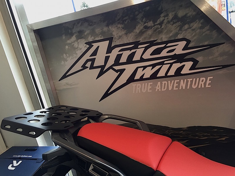

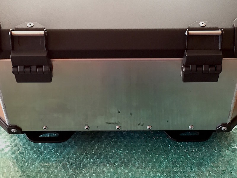

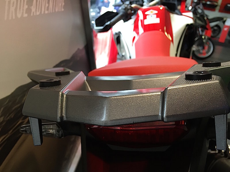

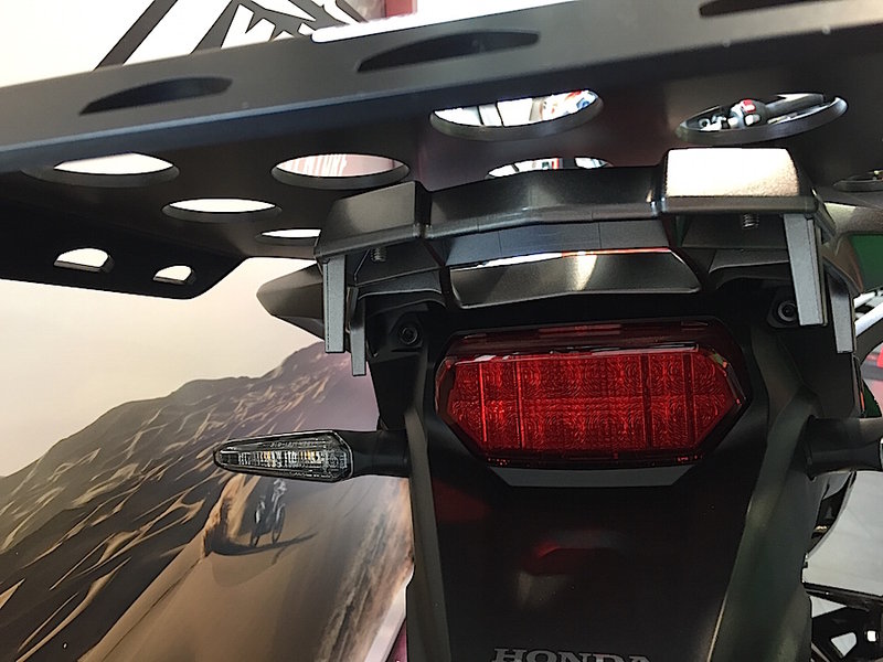

@Lee : Les dimensions et la forme du porte-paquet "plat" conviennent à merveille au topcase Holan! ;-)
Malgré les nombreuses zones évidées, les trous que j'avais faits dans le bas du topcase tombent pile-poil sur des zones non évidées, OUF! Idem pour les passages des sangles ; ils tombent parfaitement. Avec les passages sur le côté, les possibilités de fixations pour tente/duvet sont nombreuses (dessus, devant, derrière, sur les côtés), sur les valises, impeccable.
J'ai noté qu'un rivet taraudé du rack Holan (riveté par Holan) commençait à bouger... du coup, soit c'est une mauvaise solution en raison du poids et des secousses et il mieux vaut passer en fixe avec boulons et écrous indesserables, soit ils l'ont mal fait.
Un support rotopax riveté (rivet étanches+silicone) viendra "peut-être" sur le dessus du topcase (H : 7.6cm). J'ai mesuré, la version "1 gallon" (qui permet de faire 80 bornes) s'insérerait parfaitement au centre (24 x 34.5 x 7.6).
Concernant l'autocollant ATOC "10 ans", pas vraiment de légitimité à l'arborer mais bon... je l'aime bien! ;-)

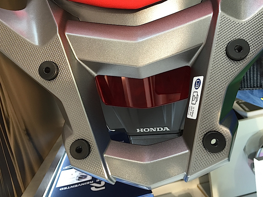

J'ai finalement trouvé des rivets taraudés en acier de très bonne qualité ("dorés" en plus!) ; y'a plus qu'à agrandir les trous de Ø8 à Ø8.9 avec le foret fourni avec les rivets puis... à trouver une pince à sertir (je sens qu'à BRICO, je vais être demandeur d'une démo avant achat car ils la vendent 120balles... ;-) :
Voilà, rack de Lee sur le point d'être transformé en "Not So Quick Release" pour topcase Holan. Les rivets "dorés" avec le noir seront sympas lorsqu'il n'y aura pas le topcase en plus...

suis arrivé quelquefois à "gonfler " sans l'outil ce genre de rivet ,
en y vissant une vis munie d'un écrou et d'une rondelle coté rivet
puis en tenant la tète de la vis , faut visser l'écrou et normalement le rivet se serti
(la rondelle sert a ne pas abimer le rivet en tournant l'écrou)

Merci du tuyau. Vu l'usage et n'ayant pas envie que le rivet finisse par tourner dans le vide au bout d'un certain temps (car avec le poids et les secousses... un des rivets taraudés du rack Hola bouge déjà!), je vais quand même le faire à la riveteuse et je ne sais pas s'il ne serait pas judicieux, en plus, de mettre un peu de colle à métaux du coup. Très bonne solution ces rivets, mais faut pas se louper sinon bonjour la misère. ;-PDudu.13 a écrit :suis arrivé quelquefois à "gonfler " sans l'outil ce genre de rivet ,

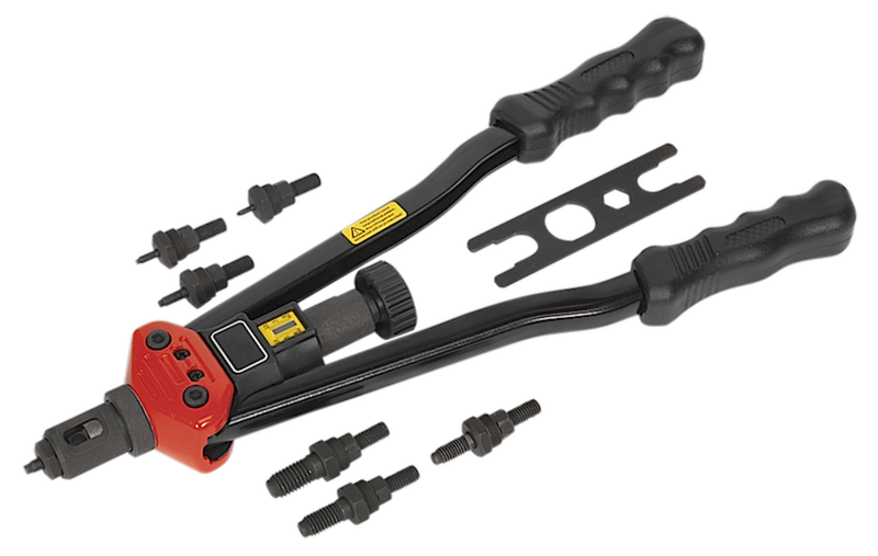

Cette pince coûte assez cher,
j'en utilisais beaucoup de ce type d'inserts,
j'ai d'abord acheté la petite pince (40 ou 45€ quand même), pas assez puissante, juste bon pour quelques inserts par ci par là...
Puis la grosse, genre parallélogramme à 2 poignées, très bien, puissante, mais fait bien 100€,
mais marche très bien, mais faut en avoir le besoin professionnel. Je l"ai toujours.
C'est utilisé par certaines boites de fabrication métallique ou de tolerie...
Si tu n'as que quelques unités, en M6 par exemble, tu visses une BTR de 6 x 50 ou autre..., jusqu'à l'extremité du filetage de l'insert, en ayant enfilé d'abord sur la vis un écrou, puis une rondelle.
Il te reste alors qu'à entrer l'insert dans le trou de 9, puis serrer l'écrou sur la rondelle, qui va donc tirer sur l'insert et l'expanser au raz de la tôle, de l'autre coté.
L'insert doit aussi être adapté à l'épaisseur de la tôle.
La pince marche sur ce principe, mais va plus vite
Je m'en servirai pour d'autres applications donc j'ai finalement opté pour du qualitatif et une pince SEALEY AK3985 pourvue de deux bras 400mm (1.7kg!) vendue à prix canon sur ebay (enfin... £47.99 quand même, mais ça ne rigole pas : M3, M4, M5, M6, M8, M10 --> M12). Colis expédié de UK tôt ce matin pour une livraison annoncée par leur service clientèle demain même si je n'y crois pas trop... Trous réalisés et rivets insérés... y'a plus qu'à.Ya(x2) a écrit :Effectivement, à ce prix, je ne vais pas me prendre la tête à aller enquiquiner les gars, au demeurant très sympas, de Brico pour une démo sur mon rack ;-)TiTi a écrit :15 € les premiers prix !!!
http://www.ebay.fr/sch/i.html?_odkw=pin ... 9&_sacat=0
Voici l'outil :
C'est du costaud ce truc-là.
C'est le type de pince que j'utilise comme je pose des rivnuts.
