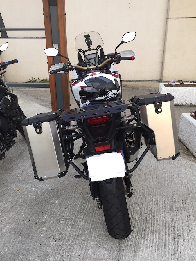

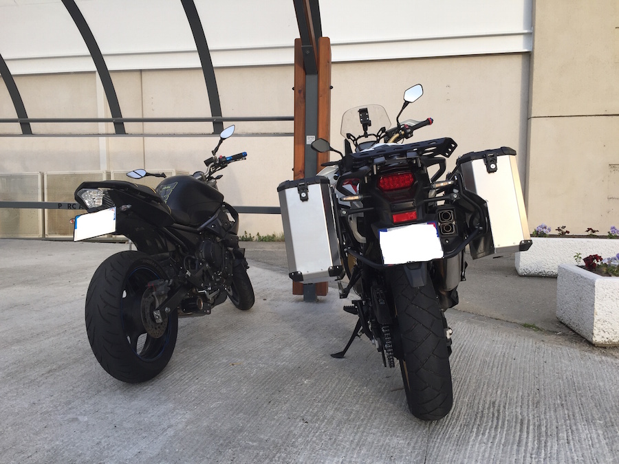

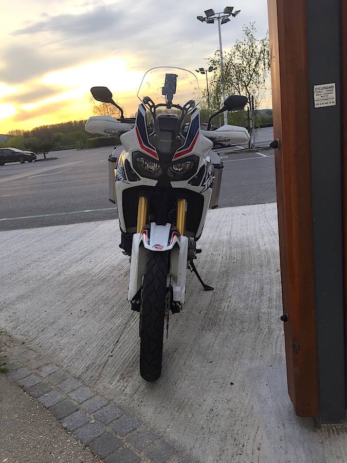

HOLAN - Nomada Pro II - 31L
(3 points de fixation : Sur le cadre sous la selle, sur le cadre au niveau cale-pieds passager, sur plaque fixée sous porte-bagage + 2 tubes fixés depuis cette plaque vers la barre transversale du sytème de valises Holan : pas encore installé ces 2 tubes, ne les cherchez pas sur la photo donc! ;-)
Exemple pour vous donner une idée : Une tente Decathlon "QuickHiker Ultralight 3" rentre verticalement dans la valoche avec découpe.

Joli montage Yaya!

Salut! J'ai enfin pu faire le montage du système Nomada de chez Holan, le même que celui de Yaya à l'exception de la taille des valises, qui sont de 38L pour moi, et du top-case de 38L également. J'ai galéré (i) pour cause de pluies soutenues et intermittentes :@ (ii) parce que les nouvelles pièces qui permettent de soutenir davantage le poids des valises par fixation de barres sous le porte-bagages d'origine entraînent des contraintes sur tous le système, et donc il faut jouer sur la "souplesse" de l'ensemble. Après le montage, j'ai fait un essai du route et rocade, pas de problème de vibration, prise au vent notable (il y en avait du vent), ni guidonnage. Demain, essai avec une passagère... ;)
Le résultat en images, avec ou sans le top-case de la même marque.

@Cariboulio : Good job! Pas si larges finalement les 38L; très jolie en Holan. As-tu mesuré la largeur ?
Faudra que j'essaie un béquillage avec les valoches... :)

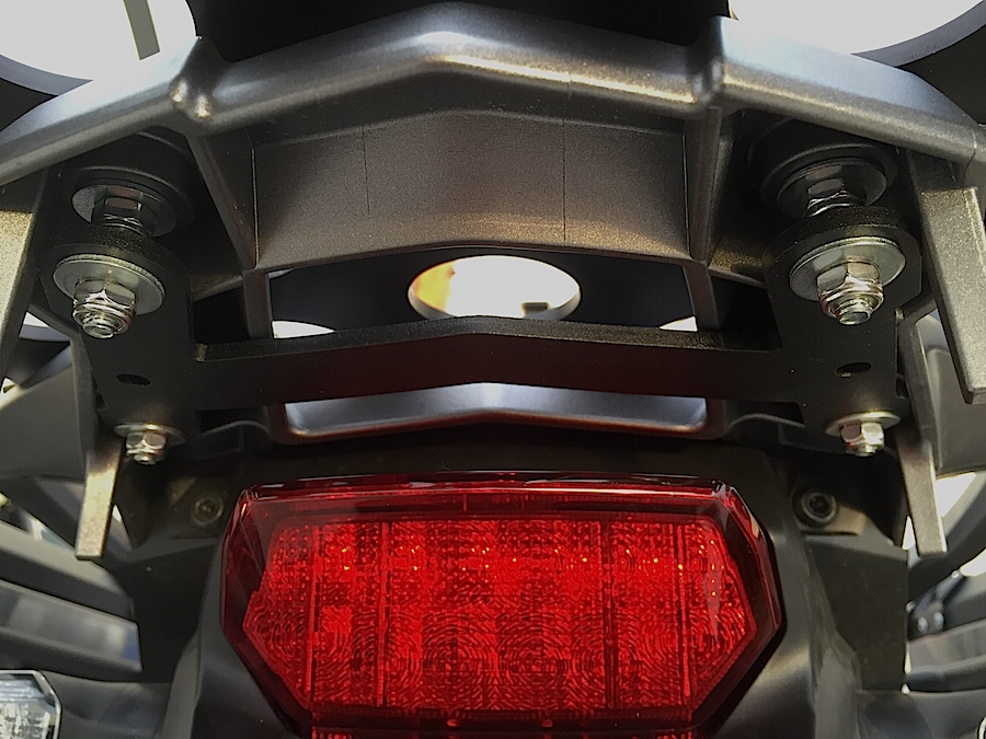

Je me permets de rajouter deux photos plus "claires" de l'installation des supports de valises Holan. Les photos que j'ai mises dans la page 1 ne permettent pas de voir les barres additionnelles permettant d'empêcher les valises, chargées, de faire bras de levier sur l'attache avant. Comme il y avait un peu plus de soleil hier, j'en ai profité..

Je sais que la plupart s'en moque mais autant le savoir.
Si vos clignotants ne sont pas visible sous un angle de 80° le montage des valises est hors la loi.
Ce qui semble être le cas sur les photo de ce kit de valise.
Certaines marque comme Givi pour ses Trekker préconise un déplacement des clignos.
Après ça reste des photos et je peux me tromper.
Pour les 80° par contre c'est béton comme info.
