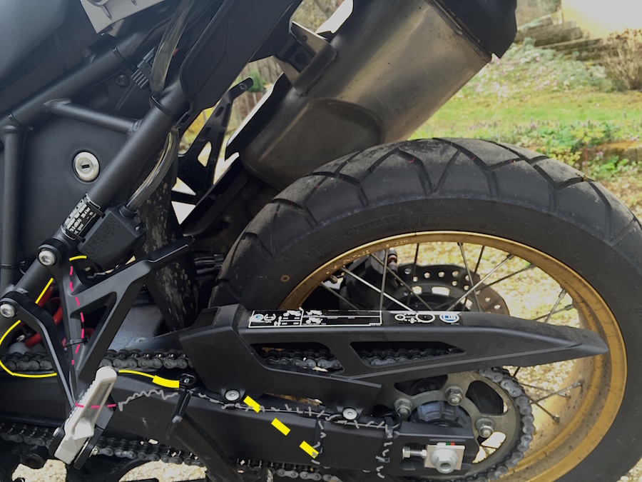

Futur passage prévu le long du bras oscillant sur à un MP (à voir en situation...) :
En pointillé : passe derrière.
En rouge : actuel
en jaune : futur
en gris : sera supprimé
petit / gros trait : petit / gros tuyau

et pourquoi tu le passe pas a l'interieur du bras, c pourtant le plus logique ?
il ne faut pas le faire passer sur le support repose pied passager , je trouve ca pas bien , si un jour tu as un passager ( meme exeptionnelement ) celui ci sans faire expres d'arrachera le tuyau ...
Ya(x2)
Messages : 828
Localisation : 92
Re: [Tuto] Installation Cameleon Oiler Plus.
#62 Message par Ya(x2) » 25 avr. 2016, 13:01
Franck67 a écrit :et pourquoi tu le passe pas a l'interieur du bras, c pourtant le plus logique ?
Oui oui, le but est justement de supprimer ce passage via la patte du cale-pied. A l'intérieur du bras, dès le départ, c'est une bonne idée... je verrai ça pendant un séjour dans le Sud-Ouest... mais 95% de la partie la plus chiante à passer à été faite, ça reste un détail donc je roule et basta. En cas d'accroc (en ce moment donc), le raccord tuyau souple/ rigide devrait se défaire... sauf si c'est une grosse branche ou autre truc tranchant qui traîne donc je fais gaffe même si la boucle est vraiment haut perchée quand même.
