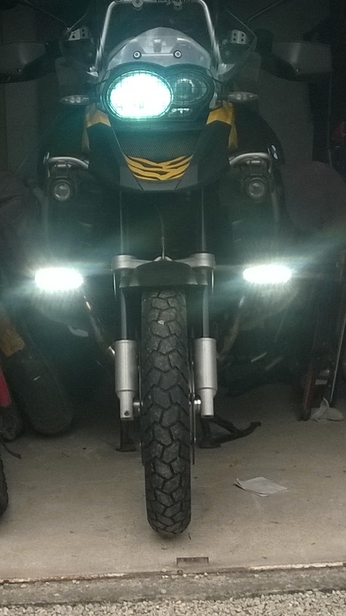

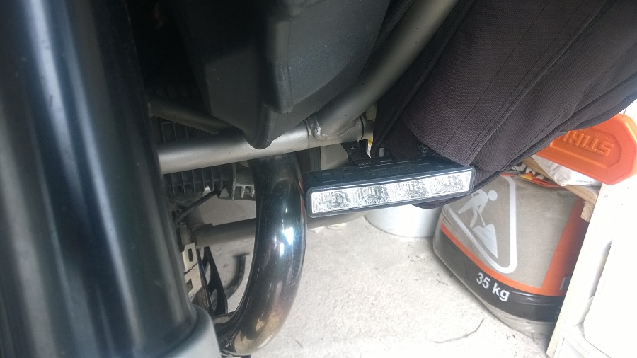

mes feux additionnel sont en faite des feux diurne de voiture il s'allume automatiquement dés qu ils détectent une variation de tension sur le circuit électrique (démarrage) .l interrupteur et la juste pour les couper de nuit

Une photo de tes feux diurnes? et de ce que ça donne sur la bécane?

pour l 'instant je ne les ai pas montés sur l africa mais sur la bmw ca donne caOldschool a écrit :Fabi1733 a écrit :http://www.conrad.fr/ce/fr/product/7030 ... s?ref=list

Les feux diurne ne consomme que 12w pour les deux
