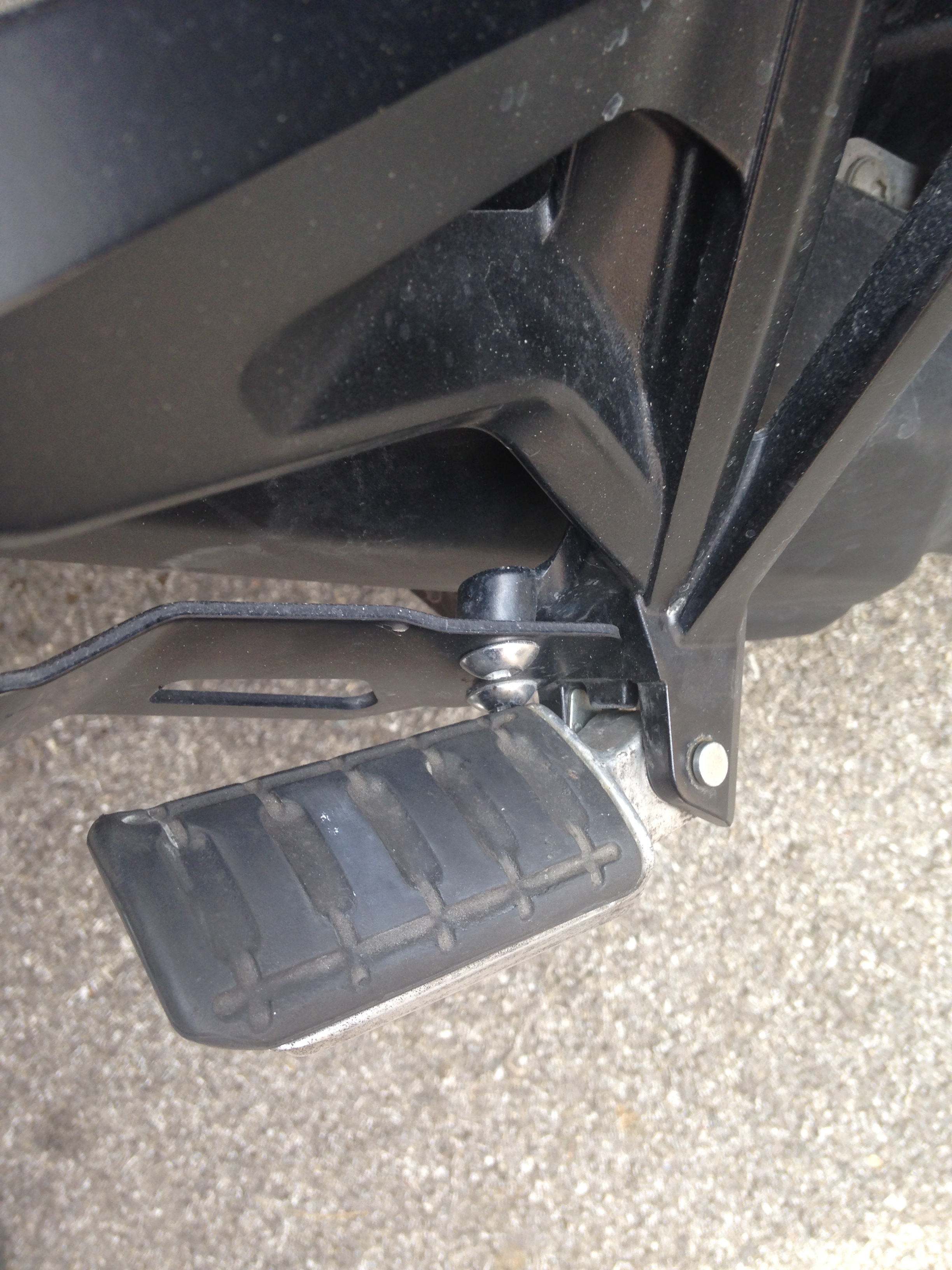

Dodounette se plaignait que ses pieds glissaient sur les reposes pieds §hein
Il faut reconnaître que ce sont plutôt des reposes pieds de roadster §siffle
Elle en a discuté avec d'autres SDS au meeting et a eu le même écho d'une autre passagère.
J'ai donc investigué, et me suis ruiné pour améliorer le confort de ma passagère.

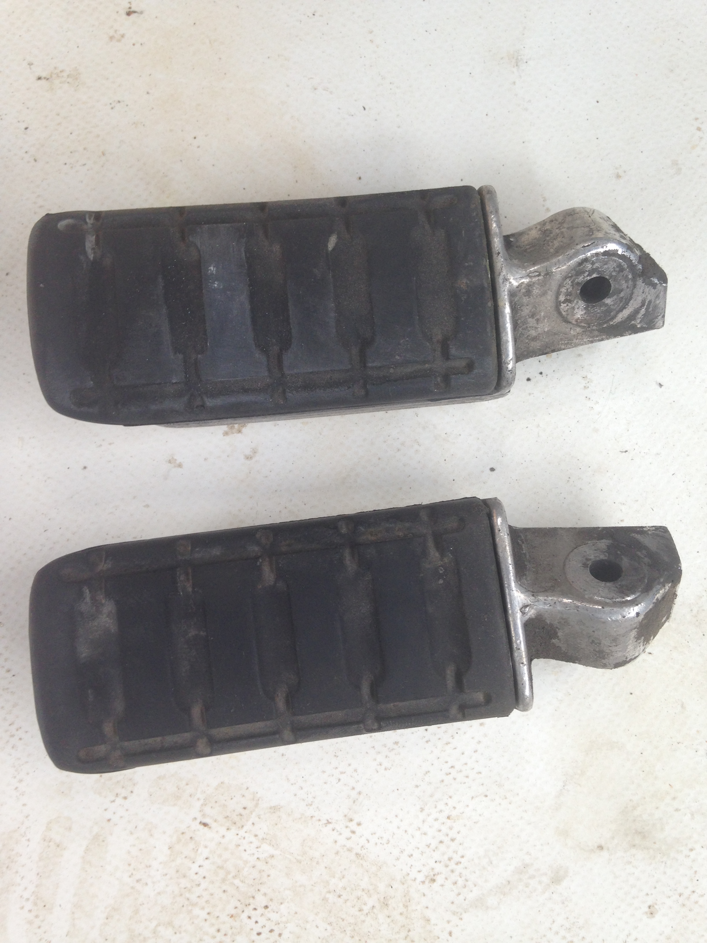

Commandés chez AGPL pour la somme de 4,90€ pièce (hors frais de port de 7,00€ que j'aurai pu éviter en utilisant mon transporteur unique et préféré :D )
Pour ceux que cela intéresse, il s'agit de reposes pieds passager de 1100 Pan European 1990/2002
Je précise qu'il n'y a aucune modification à faire, hormis le petit coup de meule sur le repose pied droit, pour qu'il puisse plaquer en position repliée ;)
Voilà donc l'installation:

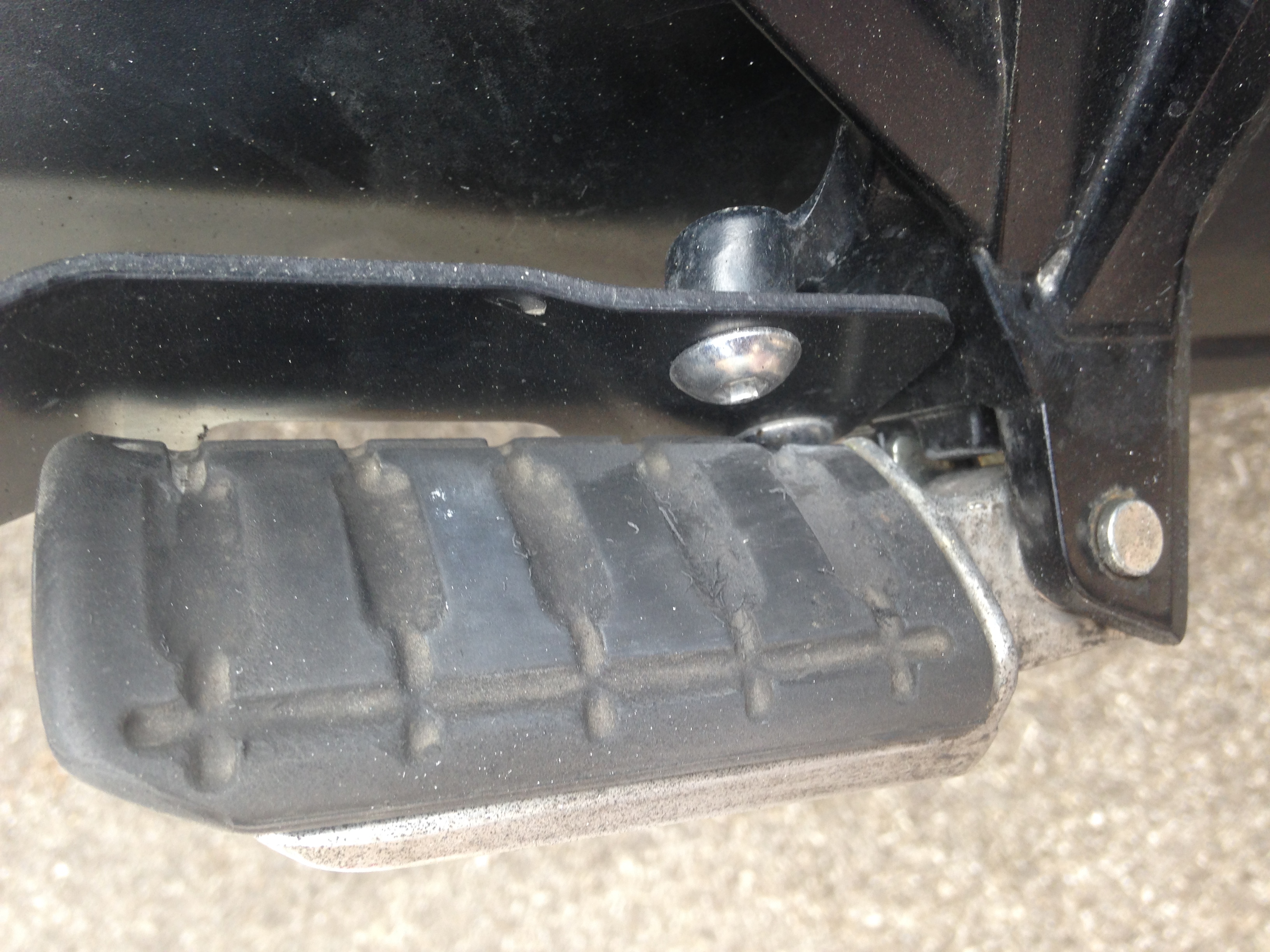

Repose pied origine
Repose pied origine
Reposes pieds Pan European 1100
Repose pied droit en place: modif à faire pour qu'il plaque en position repliée

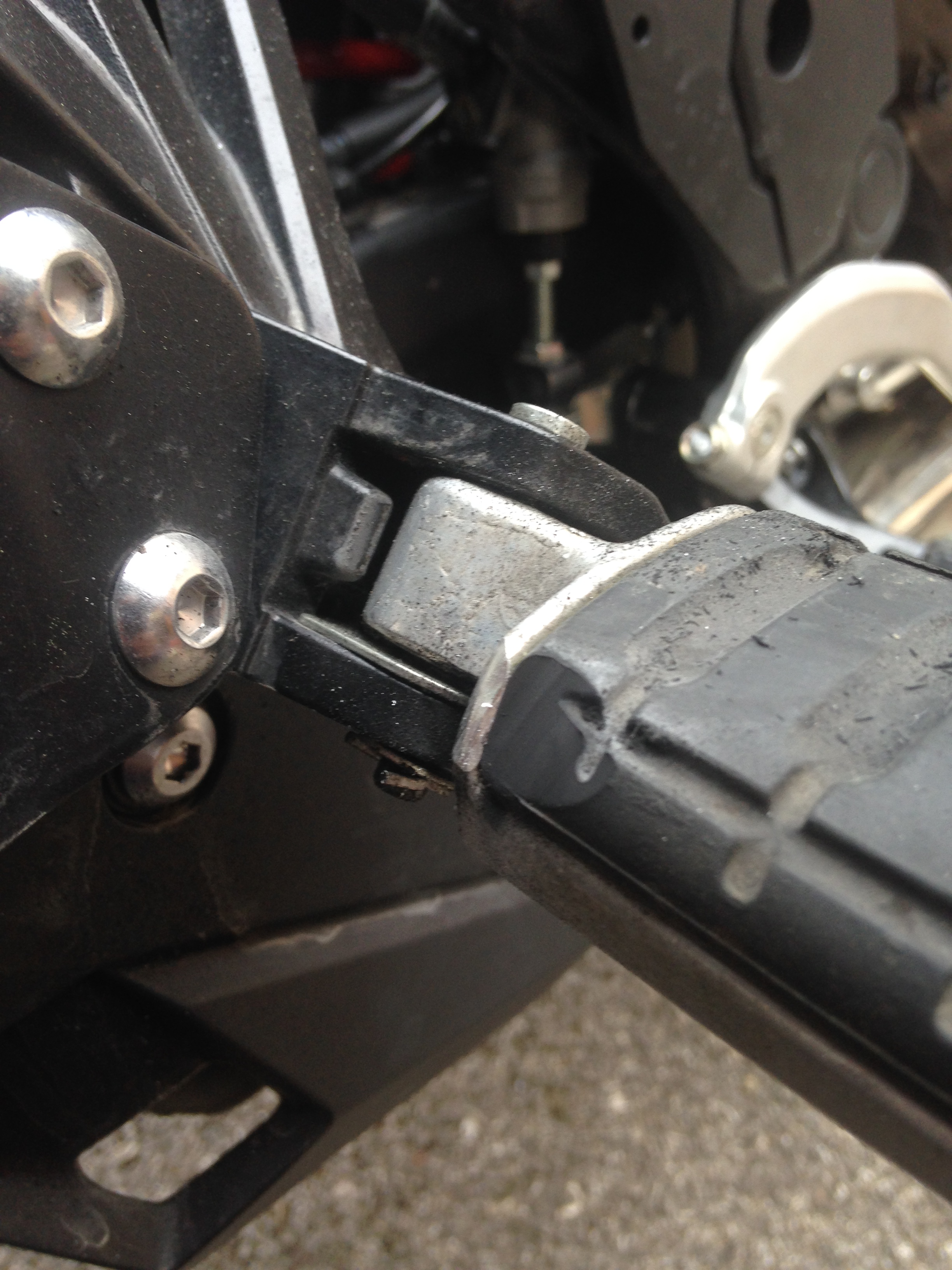

Repose pied gauche en place
Modification: petit coup de meule pour que le repose pied plaque, en position repliée
Repose pied droit replié, après modification

#6 Message par SentiNet » 26 mai 2016, 18:01
Vu les cabrioles que tu t'autorises :shock: avec ta passagère, il lui fallait au moins ça :D
Hormis le revêtement en caoutchouc un peu différent, la base en alu semble identique à l'option abusive :@ proposée par Honda. Bien vu 8-)
Avec cependant le même pb de butée sur la fixation basse de la protection de pot que tu peux aussi solutionner en virant la vis ;)
Et l'astiquage §siffle ne sera effectivement pas du luxe :P

#8 Message par Dudu.13 » 26 mai 2016, 18:21
bien vu Denis §super
reste plus qu'à solutionner la proéminence à angle droit de la platine du cale pieds ARG
qui a mon idée va faire de gros bleus à ton mollet :cry:
du genre , tu poses un pied , la guibole reste un peu à la traine ,
et bing le coin dans le mollet juste au dessus de la botte
bon je sais , tu ne poses jamais un pied :D , mais ????
